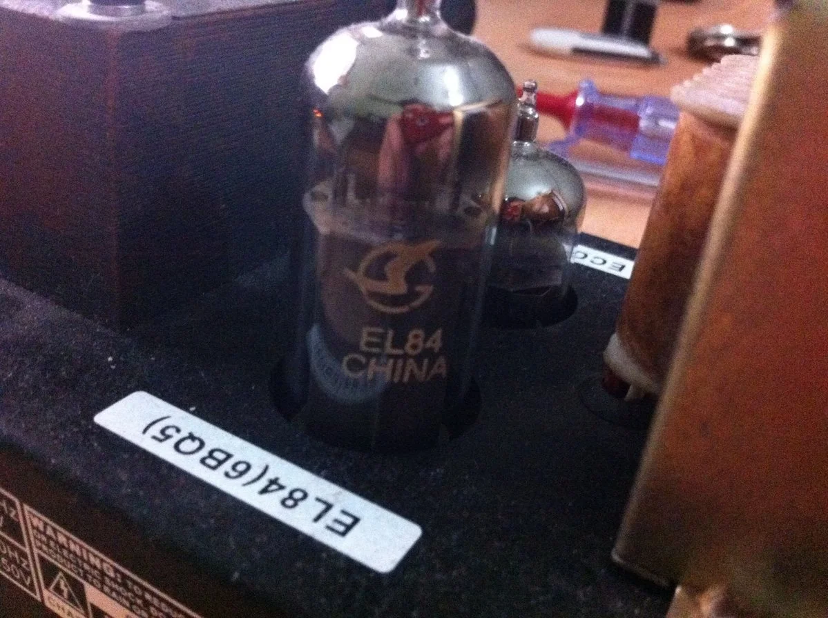

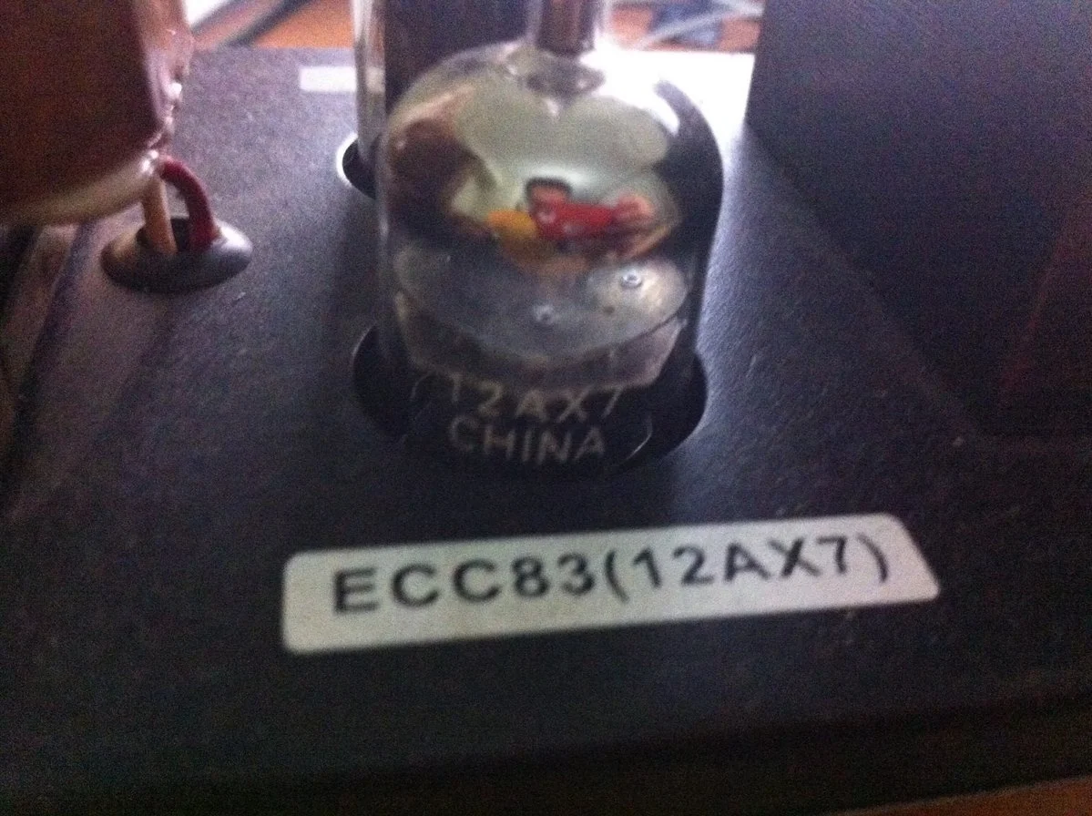

  16. Şimdi eve geldim ve kontrol ettim lambaları sanırım power tube Sino marka, preamp üzerinde bir şey yazmıyor ama tahmin ediyorum ki iyi bir marka değil. Şu anki durumda da güzel aslında amfinin ama lamba değişimi ile daha güzel clean alabileceğimi düşünüyorum. Overdrive işini pedalla halletmeyi planlıyorum. Hatta daha sonraki aşamada da amfiye effect loop eklemek var. İşin sonunda bu amfiyi ev kullanımı için gayet yeterli bir ürün elde etmek istiyorum. Tabi bir de o kadar para harcamaya değer mi tartışılır ama bir şeyleri modlamak hoşuma gidiyor :)

  17. İkisi de Sino, küçük bir test yapmanı rica edeyim. Eline bir kalem al amfi açıkken lambalara hafifçe vur bakalım lambalar mikrofonik mi bir anlayalım. Daha iyi bir clean almak istiyorsan amfinin üzerindekilerin yanlış lambalar olduğunu da ekleyeyim.
  18. Ben elektro harmonix ve jj tesla kullandım hep. Bu ikisi için konuşursam jj daha koyu eh daha parlak geldi bana.
  19. Testi yaptım şimdi lambalar mikrofonik değil gibi duruyor sesi sona getirdim ama yine hoparlöre ses gitmedi belki çok azdır ben farkedemedim. O zaman JJ teslayı da eleyelim biraz daha parlak bir ton arıyorum
