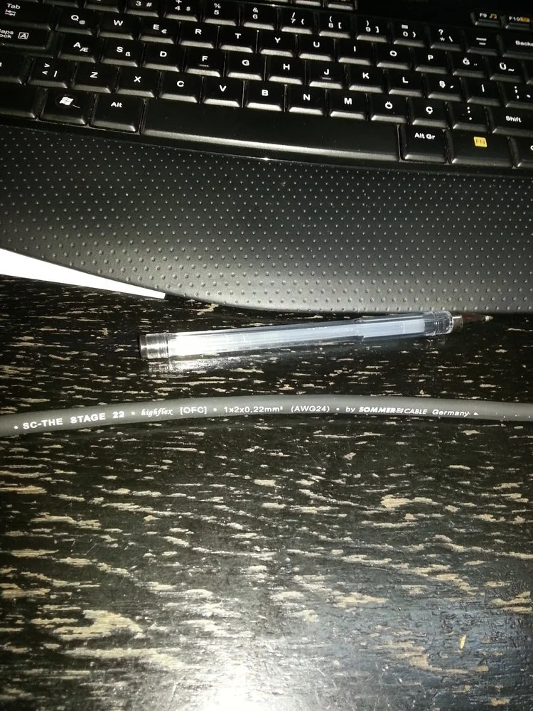

    Bu kablo uygun mudur ?

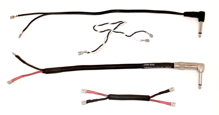

  6. Benim kullandığım bundan farklı. İç yapısını da görmek gerek. Kutuplar şu tarz ise sorun yok:
    [​IMG]
    KrulH bunu beğendi.

  8. Kalın görünmesi önemli değil iletken çapı önemli :D Fotoğraftaki kablo muhtemelen mikrofon kablosu, kablonun çapı 0,22 mm2 yani o kabloyu bağlar seside güzel açarsan buhar yapabilirsin o kabloyu :D
    2x1,5 mm2 twinax hoparlör kablosu ihtiyacın olan. Tünelde klotz twinax ile hoparlör kablosu yaptırmak istiyorum, yalnız bir ucu dişi jack olacak dersen yaparlar.
