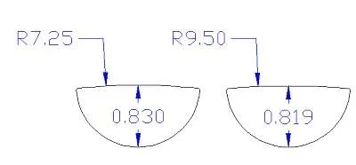

    "radius olayı" iç ve dış radius
    fretboard radius
    neck radius
    Farklı olaylar olması lazım
    sap ayarı farklı
  8. Biri yatay, biri dikey. Hafif eğim olması gereken yani sapa ait olan dik.
  9. J-P
    J-P
    2 adet radius var
  10. İşte bu yatay olan klavye oluyor.
  11. J-P
    J-P
    tamam da truss rod ayarı bu radius'ları etkilemez ki.
  12. Bence de etkilemez. :)
