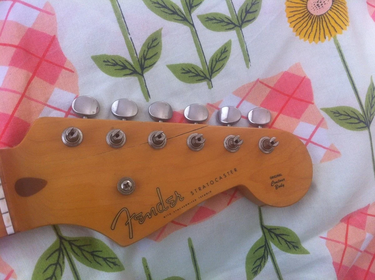

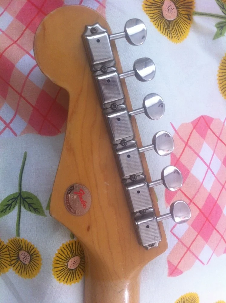

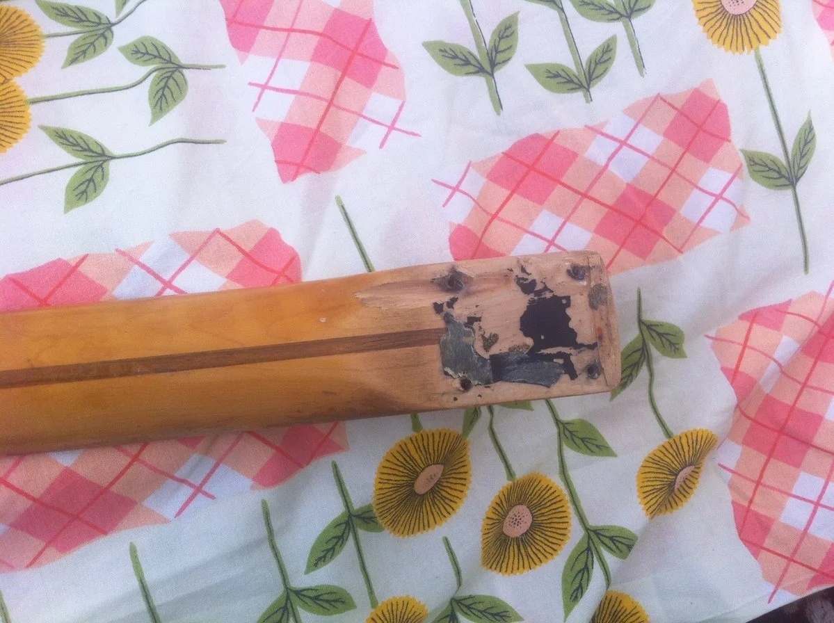

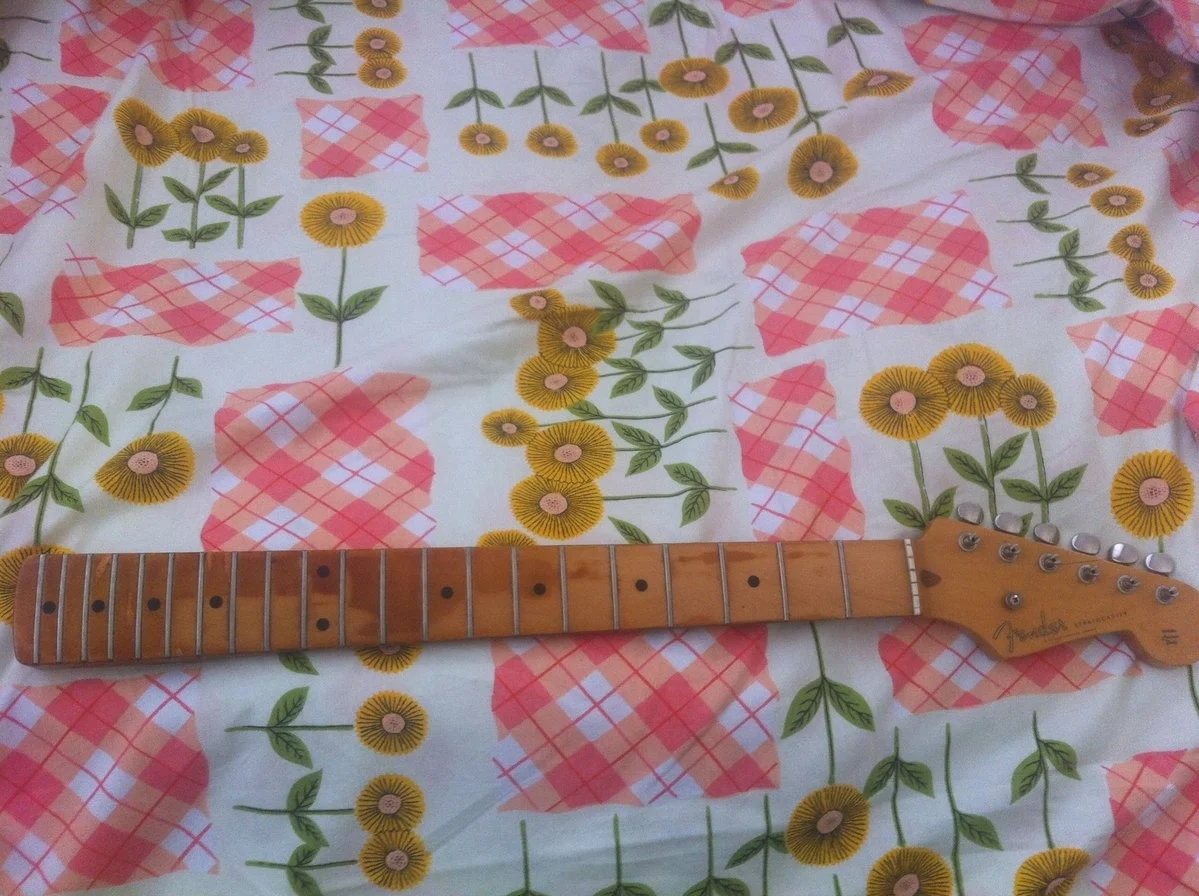

  1. arkadaşlar merhaba. konuyu doğru yere açtım mı emin değilim ama elimde orjinal bir fender stratocaster sapı var büyük ihtimal bir konserde gitarist tarafından kırılmış bir gitar. eski bir gitara benziyor ama klavye kısmında sıkıntı yok cilaları güzel bazı fretlerde çok az aşınma var bir de burguların orada bir çatlak var. sorum ise bu sapa custom bir gövde yapılsa iş görür mü ya da satılsa sap ne kadar eder.

    Saptaki çatlak kısım onarılabilir bir hasar, sağlam bir tamirle eskisi gibi olur, onda sıkıntı yok.

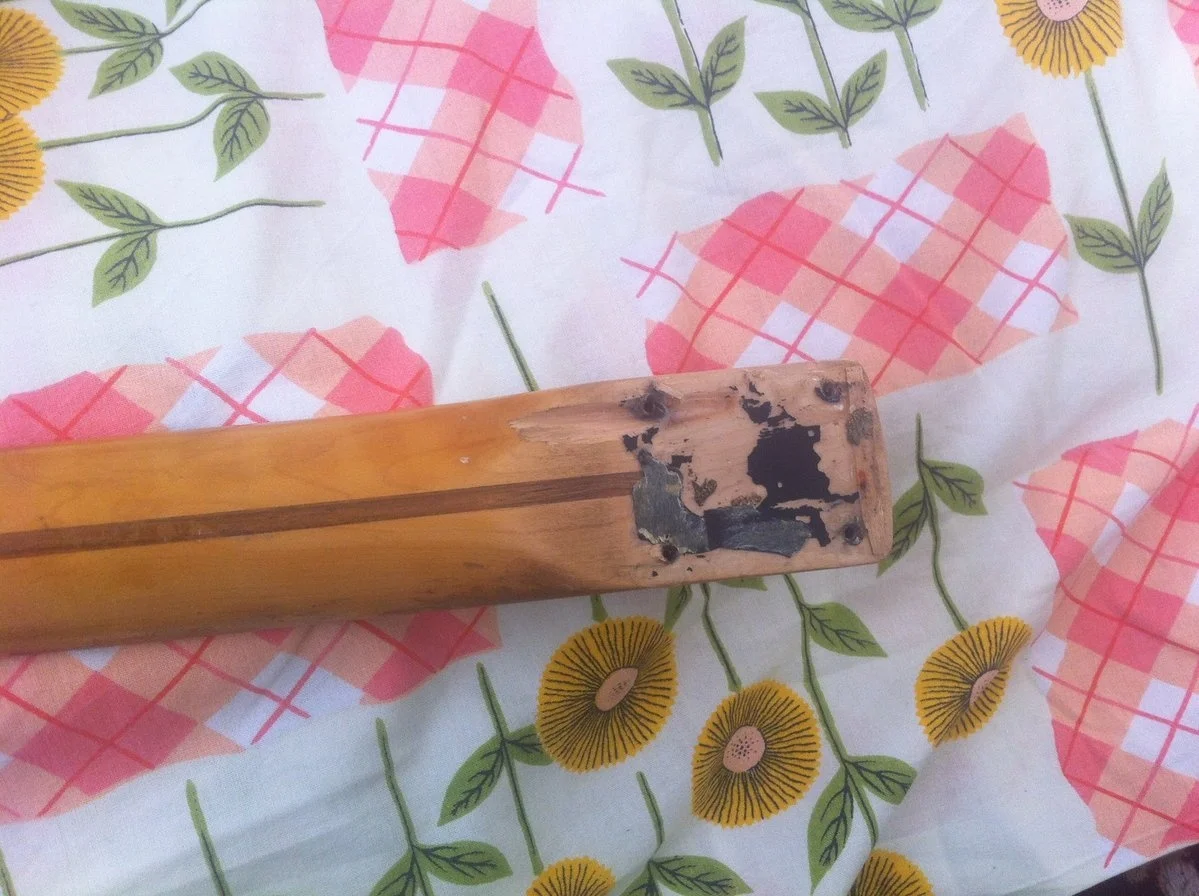

    Sap cebinde ise parçalanmalar olmuş, o kısımla ilgili biraz onarım ya da destek gerekebilir. O kısmın gövdeyle teması %100 sağlanmalıdır.
    Sap USA, Mexico ya da Japan menşeili bir modelden çıkmış olabilir. Perdelerdeki eskimeler eğer doğal yolla oluştuysa nitro gibi duruyor. Sap arkasında seri numarası yok ama aniversary arması var, bu da benim aklımda 57 Japan Reissue modellerini getirdi. RI modellerde genellikle seri no sapta yazmıyor çünkü...

  5. Kafadaki çatlak içimi cızlattı açıkcası. yoksa sap cebi falan ufak işler.. Çok da hikayesi olan bi sapa benziyor.
  6. Sap yuvasındaki eksiklik dolgu macunu+ağaç tozu ile karışım yapılarak güzel şekilde doldurulabilir. Sonra bir de zımpara çekilir, sıfır gibi olur.

  7. Dostum güzel bir strat istiyorsan satma derim. Uğraşacağın maksimum 1 gününü alır. O da maksimum diyorum. CoolDog un dediği gibi dolgu macunu+ağaç tozu sap yuvasını kolaylıkla halleder. Yukarıdaki çatlağın da ağaç tutkalı ile halledilebileceğini düşünüyorum. Bizim şöyle fender kıran arkadaşımız yok ki parçalarını toplayalım :D

  8. Dolgu macunu belki biraz yumuşak kaçabilir arkadaşlar.
    Ben olsam epoxy kullanırdım. Epoxy'yi bastıktan sonra üzerini (biraz kuruyana kadar) şeffaf koli bandıyla kapatarak güzel bir şekilde yayılmasını ve boşlukları daha iyi doldurmasını da sağlayabilirsiniz. Zımparalama işi de azalır bu şekilde.
    uvidinli bunu beğendi.
  9. Aslında oranın sert ya da yumuşak olması çok önemli değil fakat ağaç tozu+macun kompozit yapıda olduğu için ve ağaç dokusuna uygun olduğu için daha iyi bir seçim olur aynı zamanda yeterli mukavemeti verecek ve kolay zımparalanacaktır.
    Epoksi de olur fakat epoksi metaller için daha doğrusu kayma mukavemeti gerektiren durumlar için daha uygun. Epoksi resmen 2 metali kaynaklar. Temelde de polimer esaslı bir malzeme. Burada öyle bir durum yok fakat elde varsa değerlendirilebilir.

  10. Biz alüminyum için epoxy kullanıyoruz. Eğer ahşapda da kullanılabilirse epoxy de iyi bir tercih olabilir.
  11. Kafa kısmı iyi bir onarım istiyor , sap yuvasında çatlama yok ise doldurmak uygundur ama eger çatlama varsa doldurmak işe yaramaz , minik çatlaklara çok iyi bakılmalı , eger çatlama varsa azda olsa orasıda iyi bir onarım ister

  13. Burada önemli nokta ağaç tutkalı yada epoksi kullanırsan işkenceyle nasıl sıkıştıracağındır. Benim tavsiyem çatlakların arasına çok iyi nüfuz eden Klebond 5 (kodu tam olarak neydi hatırlamıyorum, kl-5 olabilir). Kıvamı su gibi neredeyse ve aktivatör spreyiyle çok kısa sürede, sadece elinle sıkıştırarak halledebilirsin. Tabii ki işkenceyle sıkıştırabilirim dersen ağaç tutkalı daha iyi olur.
  14. sap yuvasında pek çatlak yok kırarken güzel kırmışlar yani kıran işini biliyormuş galiba vidalar yuvalarından parçalayarak çıkmış ama etrafa zarar vermemiş. o yüzden oranın işi kolay gibi duruyor. fretlerde çok düzensiz aşınmalar var o yüzden epey eski olduğunu düşünüyorum. bakım konusunda epey birşeyler öğrendim sağolun ama kaça satılır veya kaça yaptırılır hala bir fikrim yok hoş şu an yaptırmaya durumum da yok ama sap gayet hoş bu şekilde bile çalar gibi yapmak gayet zevk veriyor :) sapın her bir yanına baktım hiçbir yerde seri numarası bulamadım ama @garett ın verdiği linkteki gitar ile aynısı büyük ihtimal. bir ara istanbuldaki custom gitarcı bi abimin atölyesine götürsem iyi olacak galiba :)
  15. Gayet güzel bi sap,zaten gitarın kalbi(bence) sapıdır,satarsan 200 liradan fazla vereceklerini sanmıyorum ama güzel bi gövdeyi 500 liraya yaptırırsın,kendi istediğin manyetik setini de toplar 1000 lira gibi bi paraya ömürlük bir gitar sahibi olabilirsin...

  17. Sap 50 ler Spec duruyor...mıj olabilir...serial neck heel de olur ve kazınmış gibi...Nitro boya olduğunu anlmak için görünmeyecek bi yerde aseton ile silin..muhtemelen çıkmayacaktır...Çıkarsa nitro...Neck heelin resimde olmayan kısmında da yıl vs yzar...
    Gitar eğer string tree değişmedi ise 57 olamaz..54 lerde yuvarlak 57 de kanat şeklinde olur...Gitar muhtemelen made in japan...Logo decal boyanın üzerinde olursa boyası nitro ve sap 57 olur..Boya poly vs.ise cilanın altında ve made in japandir..string tree 54 MIJ strtalarda bu şeklidedir...Muhtemelen 1994 made in japan ...50 yıl amblemi zaten yılı veriyor...Bu serilerde heel kısmında made in japan yazar ve serial vardır..Zaten bunda da o kısım kazınmış...Bütün hepsi MIJ 54 startı işret ediyor...Tamir olur ama masraflı olur..MIJ sağlam hali ebayde 200 dolar gibi...
