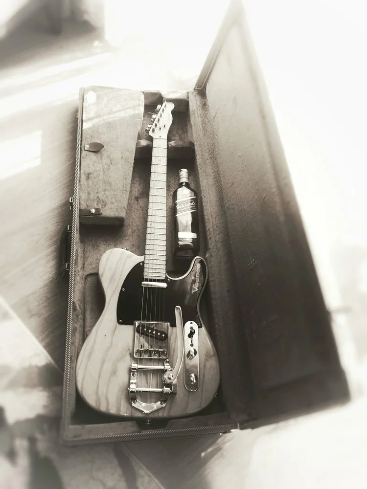

Telecaster'ıma wring uygulattım, kaliteli kablolar gitara resmen nefes aldırdı. Vintage tonları sevdiğim için orange drop capasitor eklettim böylelikle ton eskisine nazaran hacim kazandı. Potansları treble bleed yaptırdım ve son olarak 4 yollu switch eklettim, ilk 3 yol bildiğimiz telecaster tonu 4.yolda ise köprü ve sap seri bağlı humbucker tarzı tonlar için.
Gitarım şuan satılık ama sevdiğim bir gitar, satmaktan vazgeçersem eğer P90 neck manyetiği ve bigsby b5 tremolo fantazimde var ;)
İşçiliği ve ilgisinden dolayı buradan Cenker BAYDERE'ye tekrardan teşekkür ediyorum.
Bu hafta Cenker'le benim gitara derinlemesine girişeceğiz :) Switch ve wiring, tüm kablolar değişecek...push/pull, kapasitör falan zaten yapmıştık memnun kalmıştım. Özenli çalıştığını bildiğim/gördüğüm için artık için çok rahat gidiyorum (20 yıllık ve tek gitarım)

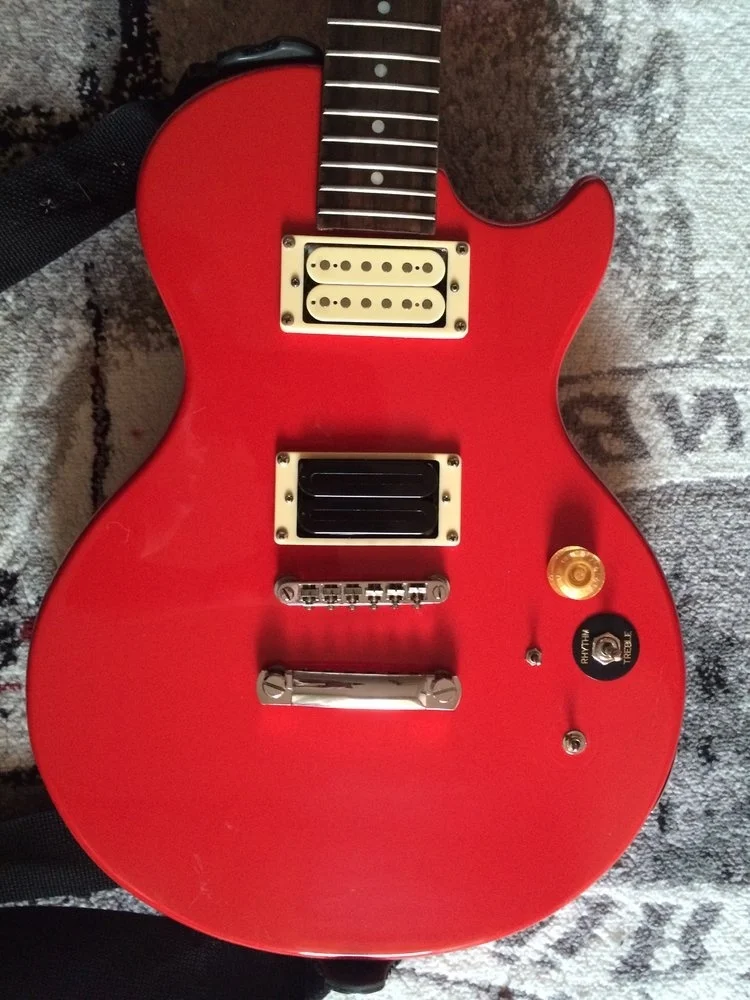

#20
Sx telecasterdan sıkıldım bu aralar bununla uğraşıyorum takasla elime geçti truss rodta gibson yazıyordu dikkatimi çekti ve internetten araştırdığım kadarıyla seri numarası sıfır ile başlayan epiphonelar kore üretimi olanlarmış ilk special modeli
Gövdesi 20 kat maun kontrplak gibi
manyetikleri değişti ton potansı iptal edildi onun yerine daha fazla hi gain için pcb takıldı akor burguları değişti graphtech tusq takıldı üçgen fret takılıp scalloped perde yapılacak daha sonra
