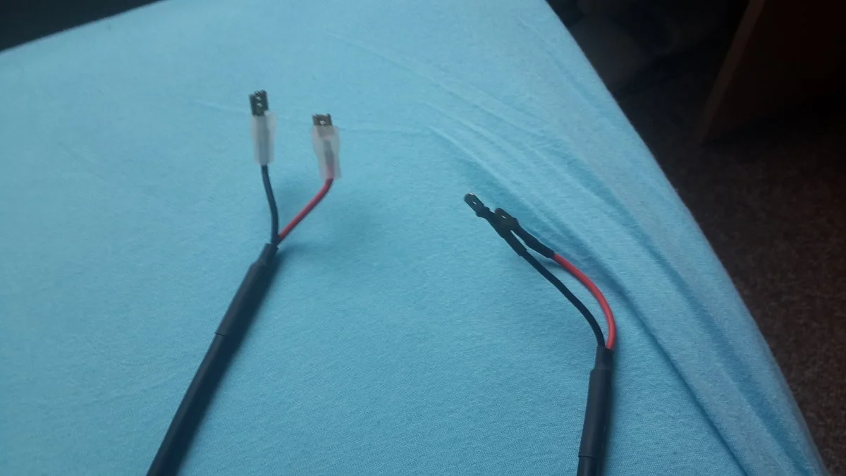

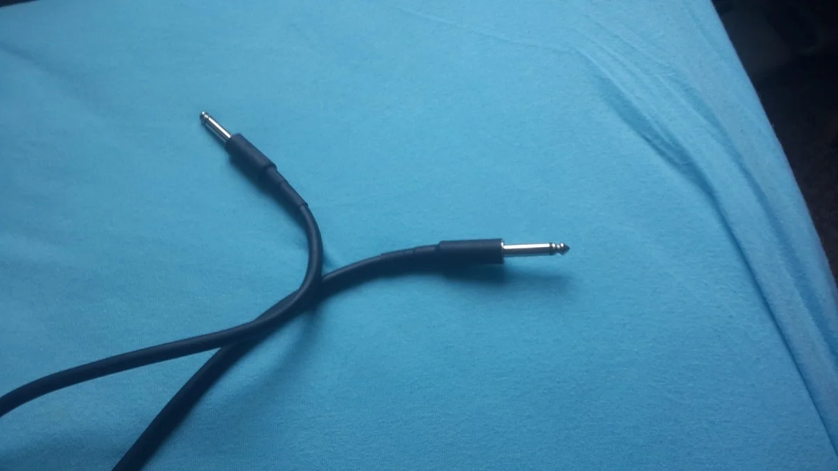

Hocam aynen bahsettiğim şey o ama istediğim yardımı tam olarak açıklayamamışım sanırım. Bu amfi kafa+kabin olmadığı için kafa kabin arasına direk bağlayamıyorum. Sanırım ekstra jak falan yapılması gerekiyor çok da emin değilim nasıl bi işlem yapılması gerektiği hakkında. Mesele kombo olan amfimde watt killer nasıl kullanabilirim? İzmir'de bu işle ilgili güvenilir kim vardır?
Ben kullandım hocam aynı şekilde hiç uğraşmıyorsun Alen emre balkana yazıyorsun amfim combo classic 30 diye sana 2 tane özel kablo yolluyor , 2 kablonun 1da 1 er ucu normal jak olarak watt killera giriyor , Diğer uclarıda söyliyeyim . Amfiden gelen dişi soketin içine giren soketler var diğer uç jak , hoparlöre takacagın kabloda aynı şekilde 1 ucu jak , Diğer ucu normal hoparlör soket, Yani çok zor birşey değil 3dakikanı almıyor, Sadece gönderdigi soketler dar veya geniş olabiliyor onları pense veya tornavida ile sıkıp genişletebiliyorsun.
  • #5

Ayrıca sana lazım olan kabloları koyuyorum buraya . add+ Yapar bu kablodan sanırsam.
