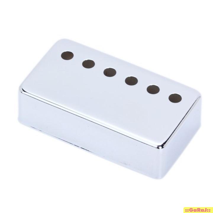

  1. Merhaba arkadaşlar, Epiphone SG Special gitara sahibim. Gitarımdan gayet memnunum istediğim performansı alabiliyorum fakat aklımda manyetik değiştirme fikri var ancak aklıma takılan sorular var. Gibson'dan çıkma manyetikleri kullanabilir miyim? Yada manyetik değiştirmesem de http://www.garaj.org/r/ilan/416032524_526.jpg bu tip bir cover benim gitarıma uyumlu olur mu? Cevaplarsanız çok memnun olurum teşekkürler şimdiden.
  2. Manyetiğe kapak takma işi gözüktüğü gibi değil:) eğer düzgünce waxlanmazsa (türkçesini bilemedim, mum mu diyelim parafin mi:)) manyetik ve kapak arasında kalan boşluklardan kaynaklı feedback, ötme vs. gibi sorunlar çıkabilir.
    Manyetik kapaklarını işin kitabına uygun olarak taktın diyelim, bu sefer de birazcık tizleri kaybedeceksin, hoşuna gidebilir de gitmeyebilir de :) Gitarımdan memnunum diyorsun maceraya gerek yok,
