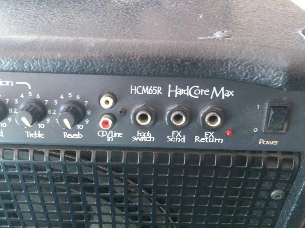

  6. Bildigim kadari ile amfinizin fx loop kanali yok. Bu sebepten 4 kablo ile baglanti mumkun değil
  7. 4 kablo HCM serisi için gereksiz bence. POD HD serilerinin preampları çok daha kaliteli. FX LOOP olması lazım. Bağlantı şekli şu şekilde.
    Gitar - HD400 input - HD 400 Unbalanced output (mono) (burada amp ve line seçeneğini ayrı ayrı deneyip zevke göre ayarlamak gerekiyor) - HCM FX Return . Böylece amfinin tüm preamp katını ve EQ özelliklerini devre dışı bırakıp kontrolü çok daha kaliteli olan HD serisine bırakıyoruz.

  9. Amfide fx loop mevcut
  10. Evet bende öyle kullanmaya basladım. Amfinin sadece yükseltgeç katını kullanıyorum. Drive clean fx ler hepsini ordan veriyorum. Prosesöründe amfi modüllerini acık tutuyorum en iyi tonları öyle yakaladım.
