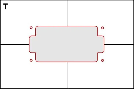

  1. Elimde telecaster model bir gitar var markasını bilmiyorum ash gövdeli sap manyetiği yerine humbucker manyetik takmak istiyorum Telecasterin bilindik Single manyetiğinin yuvası yerine nasıl humbucker manyetik yuvası açabilirim bilgisi olan var mı ?
  2. Humbucker manyetik yuvası için önce bir şablon hazırla mesela şöyle;
    [​IMG]
    Hazırladığın bu şablonu mdf üzerine yapıştır ve dikkatlice kıl testere ile kes. Elinde şöyle bir şey olacak
    [​IMG]
    Bu parçayı keseceğin alan üzerine sabitleyip freze kullanarak oyabilirsin. Kolay gelsin :D
    [​IMG]
