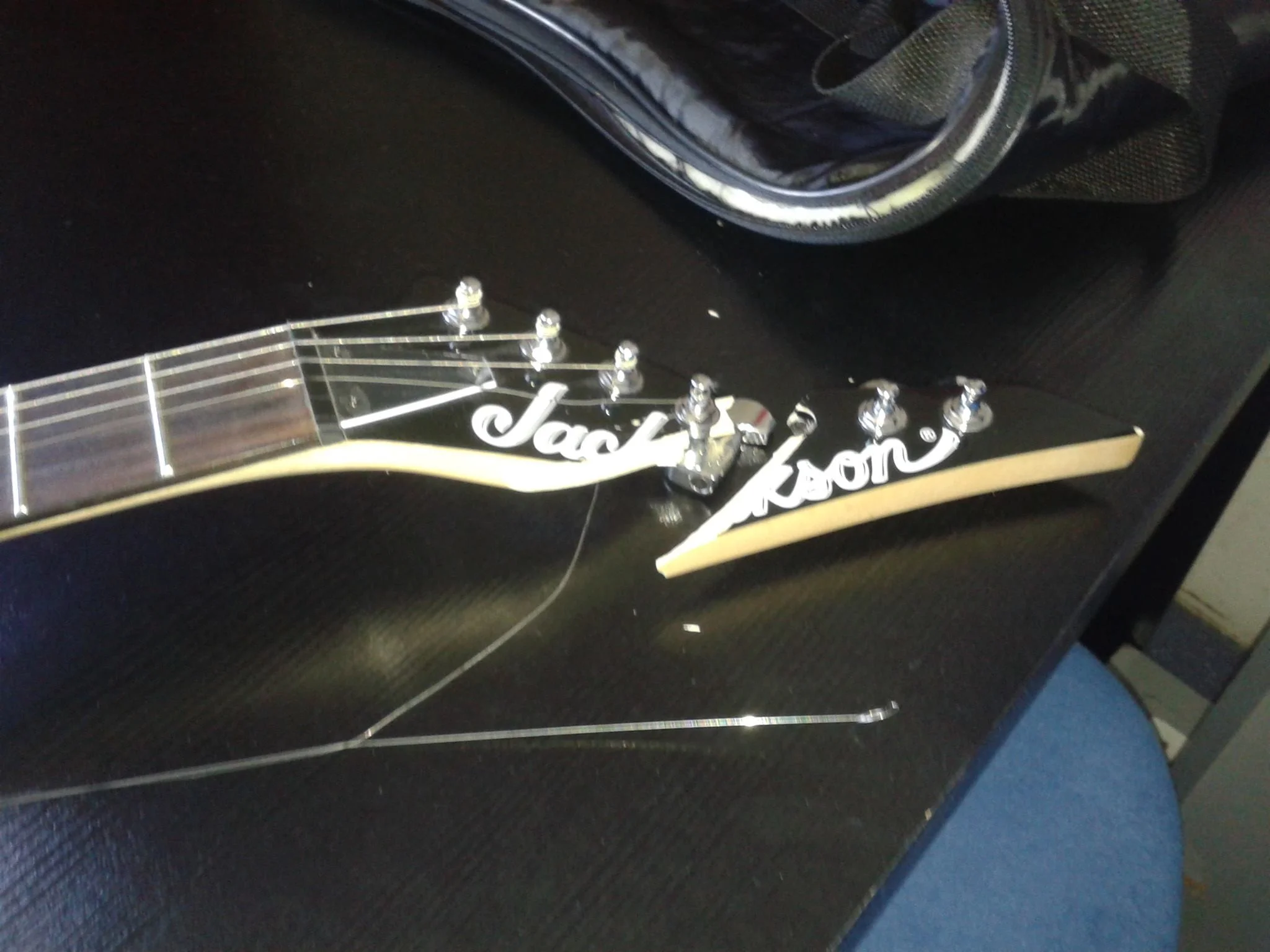

  1. Yapıştırma işi heralde olmiyacaktır gitarın ucuyla sap zaten bir bütün olduğu için sap değiştirmem gerekecek heralde.Sap en az gene 200 tl akort burgusu teli işciliği derken 300 tl yi geçicek gitar daha 5 aylık içim acıyor taksidi bitmedi gövdesini satıp yeni bir gitarmı alayım ne yapayım bilmiyorum.Bana bir fikir verin şuan mantıklı düşünemiyorum.
    Birde buradan bir önerim olucak sakın gidip 10 tl lik bir kılıf almayın gitarınıza imkanınız varsa hardcase yoksa güzel sağlam bir kılıf alın 10 liralık kılıf yüzünden gitarınız harab olmasın

  2. Kırık temize benziyor. Bence kurtulur.

  3. Yapıştırma şeklindemi olucak nasıl olucak anlamadımki kırık sonuçta tekrar şekil vermesi cartı curtu var.
  4. Yapıştıma şeklinde olacak. Özel bir tutkal kullanılacak, gerekirse işkence denilen bir aletle bölge sıkıştırılacak. Kırık temiz ise yeniden şekil verilmesi falan gerekmez. Ki temiz görünüyor.

  6. Ben luthier ile iletişime geçtim artık ne kadar masrafı olur bilemem yapamiyacaksa sap gerekirse heralde yen gitar alırım

  7. Bence de kurtulur sabırlı olmak kadar bir o kadar sabırlı ve isinin ehli bir luthiere de emanet etmek onemli. Unlu halk ozani @hackeiommi zamaninda demis ki en sağlam Les Paul sapları tamir edilmiş olanlarıdır, kirilmadan önce sağlam olan saplar ise ikiye ayrılır; uzerilerinde Greco yazanlar ve üzerlerinde Heritage yazanlar:) Buradaki gitar Jackson
    ama zararı yok bakarsin belki daha bile iyi olur...Bence imkanlari sonuna kadar zorlayıp saptan da kolay vazgeçmemek lazim. İyi şanslar dilerim bir yardımimiz olursa basim üstüne.
  8. Yeni gitar alacak olursanız eğimli bükümlü headstocklu gitarlardan uzak durun. Dünyanın en pahalı gitarı olan gibsonlar bile durduk yere kırılabiliyor hiç bir darbe falan almadan. Bu konuda birsürü şikayet var gibson forumlarında. Headstocku olabildiğince düz ve fretboard üzeirnden geçen tellerin headstocktaki burgu yerlerine eğimsiz, her telin birbirine paralel bir şekilde gidenlerini tercih edin. Bu işten daha iyi anlayanlar benim bu düşüncemi saçma bulabilir ancak ben az da olsa bu tür vakalarda şekilli eğimli headstockların zayıflığından kaynaklandığını düşünüyorum.
  9. Adınıza üzüldüm geçmiş olsun öncelikle. Burdan bakıldığında tek parça kırılma olduğu için yapıştırma işlemi rahatlıkla uygulanabilir. Sağlam bir ağaç tutkalı ve işkence yöntemi ile bende gitarımın kırılan kısmını yaptırmıştım. Bir luthiere gidip rahatlıkla yaptırabilirsiniz. Maliyeti en fazla 150 tl civarı tutabilir.
  10. Büyük geçmiş olsun. Ben de Jackson kullancısıyım yıllardır. Bu headstock' un büyük risk getiriyor olması tartışılmaz, ben case kullanmama rağmen sürekli olarak endişe taşıyorum. Ancak kırık, kırılan yer ve kırılış şekli ile düzelecek gibi gözüküyor. Özel bir materyal kullanıyorlar bu tarz durumlar için. Bizzat tanık olduğum aynı yerden kırılmış siyah bir ibanez s serisi vakâsı vardı. Yapıldı ve şu an taş gibi gayet sağlam, görsel olarak da belli olmuyor bile. Sizinki de öyle olacaktır. Geçmiş olsun tekrardan....

  11. Luthier ile konuştum halledebileceğini kırığın belli bile olmiyacağını söyledi ama ton konusunda eksim olurmu olmaz heralde.

  15. o şekilde kırılması çok garip. Nasıl oldu? Fatura varsa garanti kapsamında değişim de yapılabilir.
  16. Kılıfın fermuarının olduğu kısımdan düştü nasıl oldu ben bile anlamadımkaldırdım baktım 1 dakika falan şoktaydım zaten 10 liralık kılıf kullanınca böyle olur.

    Çok zor olmayacak bir şekilde onarımı yapılabileceğini düşünüyorum. Kırığın olduğu yer sıkıntılı olsa da, kırığın şekli temiz bir onarıma imkan tanıycaktır. Ton açısından da hiç bir sıkıntın olmaz. Ancak gitarı elinden çıkarmak istediğinde, fiyatını muadillerine göre biraz daha azaltman gerekecek.
