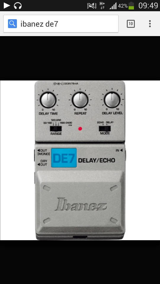

merhabalar, analog pedal işine yeni girdiğim için biraz bilgi desteğine ihtiyacım var :) ilk olarak delay pedalının üzerindeki potanslar ne işe yarar bazı switchler ne amaçlıdır ve blues tarzında hafif bir delay nasıl hangi ayarla elde edilir ? Teşekkürler .

Mode tuşunda echo daha karanlık tekrarlar almanı sağlayan bir ayar, delay daha parlak. Range tuşunda sol kısım kısa tekrarlar, orta normal, sağ çok uzun almanı sağlıyor. Delay time tekrarların arasını ayarlamanı, repeat kaç tekrar alacağını, delay level da tekrarların ses seviyesini ayarlamanı sağlıyor

@MetalPose arkadaşımızın belirttiği bilgiler doğru. Daha geniş açıklayacak olursak,
Aslına bakacak olursak Delay ve Echo aynı efekttir. Delay kelime anlamı olarak "Gecikme, Geciktirme" anlamına gelmektedir. Delay pedallarının kullanılma amacı ise enstrümandan gelen kaynak sesin belirli bir süre geciktirilerek tekrar edilmesi esasına dayanır. Echo ise Delay işleminin doğada sıkça karşılaştığımız daha doğal şeklidir. Nasıl bir vadide "Hey" diye bağırdığınızda aynı Hey sesi belirli bir gecikme ve volume azalması ile geri dönerse bu pedalda da Echo modu bunu simüle eder. Delay ise digital bir simülasyon olup tekrarların sayı ve volume ayarlarını kendimizin serbestçe belirleyebilmesini sağlar. Örneğin Boss DD serisinde bulunan Hold modu aktif olduğu sürece Delay aynı şekilde sonsuza kadar devam eder. Eğer hold modunu bir echo pedala koyarlarsa bu durumda bu tekrarlar aynen doğada olduğu gibi zamanla azalarak sönecektir.
Gelelim pedal üzerindeki ayarlara.
Mode Switch : Tekrar modu (Delay yada Echo) seçimini yaparsınız.
Range Switch : Kaynak sesten sonra gelecek tekrar sesin kaynak sesten ne kadar süre sonra geleceği ile ilgili bir aralığı Delay Time knobuna atama işlemini yapar.
Delay Time Knob : Range ile seçtiğiniz aralıktaki süreleri ayarlamanızda kullanırsınız. Örneğin; Range switch resimdeki gibi ise Delay Time Knobu 0'dayken tekrar aralığı 120 ms Knob 10 iken tekrar aralığı 650 ms olacaktır.
Repeat Knob: Tekrar sesinin kaç defa tekrarlanacağını ayarlamanızda kullanılır. Eğer Mode ile Echo seçerseniz kaynak ses seçtiğiniz tekrar sayısı içerisinde azalarak sönecek, Delay seçerseniz seçtiğiniz tekrar kadar aynı seviyede tekrar edecek ve duracaktır.
Delay Level Knob: Tekrar sesin volume ayarlamasını bu knob ile yapabilirsiniz. Bu ayarı 10 ve Mode echo seçilirse kaynak sesin ilk tekrarı kaynak ses ile aynı volume sonraki tekrarlar ise volume azalarak Repeat ile seçtiğiniz tekrar sayısı sonunda sönecektir. Aynı ayarlar ile Mode Delay olursa seçtiğiniz Repeat ile seçtiğiniz tekrar sayısı kadar kaynak sesle aynı volume de devam edecek ve bitecektir.
Pedal üzerindeki çıkışlar ise;
Out (Mono) : Delay ya da Echo ile mikslenmiş sesi bu çıkıştan alabilirsiniz.
Out (Dry) : Buradan ise efektsiz olarak çıkış alabilirsiniz.
Benim Delay Pedallar hakkındaki bilgilerim ışığında bu pedal hakkında söyleyebileceklerim bunlar. İyi forumlar dilerim.

Bu pedalın dijital olması soruyu ilginclestirmis, söylemeden edemedim :)
Ben de benzer bir şey yazmak için geldim. Bu aralar "analog pedal" konusunda çok bilgi isteniyor ve anlıyorum, "prosesör" dışındaki bu tarz pedallara "analog pedal" diyor arkadaşlarımız. Ancak yine de bilmeyen arkadaşlara alt bilgi olarak belirtmek isterim ki, özellik bu ve bunun gibi bilimum pedallar dijitaldir. Tıpkı dijital prosesörler gibi sesi dijital'e çeviririp işler ve tekrar analog'a dönüştürüp dışarı gönderirler. Bu yüzden ses kalitesinde kayıp olabilir.

Teşekkürler baya yardımcı oldunuz :)

Özür dilenecek bir şey yok. İleride de bu yazılanları okuyacak arkadaşlar için not düştüm.
Bu arada bu delay pedalı için yabancı forumlardaki yorumlarda güzel şeyler yazılmış. Fiyatına göre çok kaliteli olduğu söyleniyor. Ben de bu modeli bilmiyordum, araştırmış oldum. Güle güle kullanın.

bu pedal zaten literatürde digital delay pedalı olarak geçmekte.
