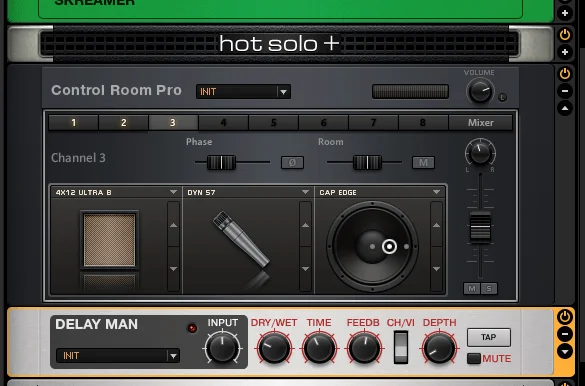

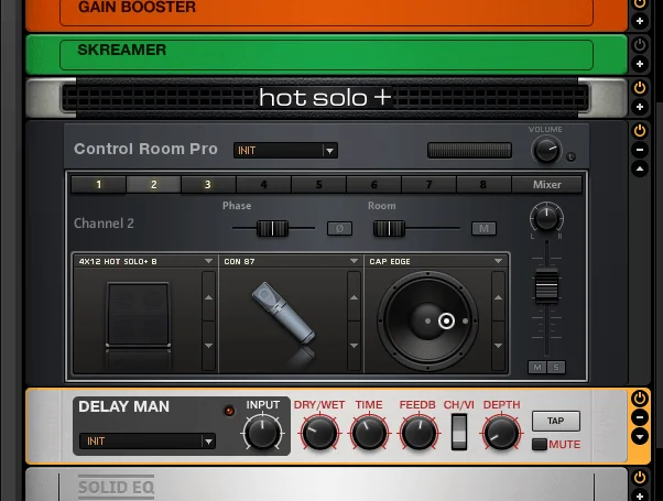

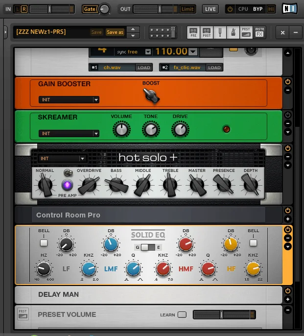

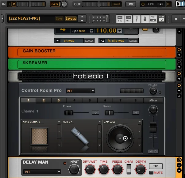

Merhabalar. Evde benim gitarım ile güzel sonuç veriyor ancak gitara göre eq ayarlarını ve gain olayını gözden geçirmekte fayda var. Belki başka arkadaşlara da fayda sağlar ümidi ile resim olarak paylaşıyorum :) Umarım iş görür, kolay gelsin. (son 3 resim kontrol room' un kabin ve mikrofon ayarları için)
*Edit: ince ayar yapmaya bayağı bir üşendim. Ancak bu preset, JTC Contest videosunda kullandığım preset. Gitar ve amaca göre dokunuş gerektirebilir yani.
54570 eklentisini görüntüle 54571 eklentisini görüntüle 54572 eklentisini görüntüle 54573 eklentisini görüntüle
Keşke resimler yerine preset olarak kaydedip linki gönderseydiniz :)
