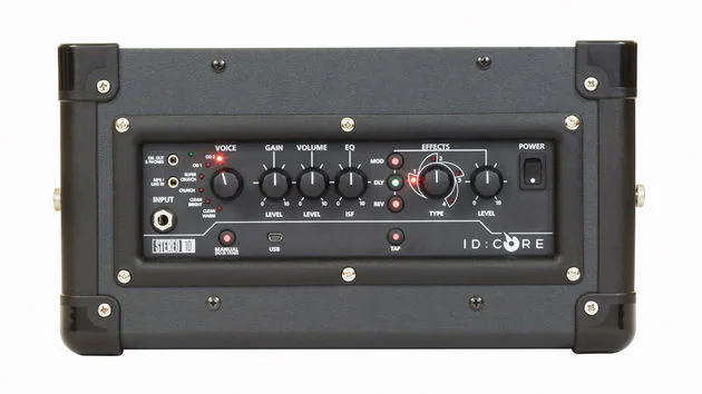

Selamlar. Forumda bu ürüne ait bir inceleme olmasına rağmen bir başlık da ben açmak istedim. Ürün hakkındaki görüşlerim. Buyrunuz efendim :)
Genel özellikler: Alet 10w. 2X5 Stereo hoparlöre sahip, ki bu oldukça iyi bir şey. Sesi türevi amfilere göre daha hacimli veriyor. Üzerinde 6 adet kanal mevcut. Bu kanallar 2 Clean, 2 OD ve 2 Dist olmak üzere genel olarak 3'e ayrılıyor. İstenirse bu kanallar "manual" olarak kullanılabilir, istenirse de kaydedilerek tekrar recall yapılarak kullanılabilir. 6 farklı ayarla kaydedilebiliyor her kanala. Üzerinde ISF knob'u var, ve bu knob aslında bir EQ knob'u işlevi görüyor, Amerikan-İngiliz (Mesa-Marshall) tonları arasında geçiş yapılabiliyor. Tabi bu kadar küçük amfide bu pek mümkün değil, ama EQ knob'u olarak gayet işlevsel.
Efektlere ayrı bir parantez açmak lazım. Böylesine küçük bir amfide gördüğüm en iyi efekt katı bu alette. Phaser/Flanger/Tremolo ve Chorus bir kanalda, Delay bir kanala ve Reverb bir kanalda olmak üzere toplam 3 farklı efekt kanalınız var. Delay ve reverb için 4 ayrı mod bulunmakta, etti mi 8. 4 daha vardı, toplamda 12 farklı efekt olmuş oldu. Bu efektler en sağda bulunan level knob'u sayesinde ayarlanabiliyor. Ve en güzel kısmı, "Tap" tuşu sayesinde Phaser, Tremolo, Delay gibi zaman bazlı efektler tap ile kontrol edilebiliyor. Müthiş birşey.
Üzerinde bilgisayarla bağlantı yapabilmek için "USB" portu var. Bu sayede "Insider" yazılımı ile kayıt alınıp efektler kontrol edilebiliyor. Örneğin benim farketmediğim ama baka bir arkadaşımın farkettiği üzere "noise gate" efekti uyguluyormuş alet. Bu durum yazılım üzerinden kontrol edilebiliyor, threshold seviyesi kontrol edilebiliyor ya da tamamen kapatılabiliyormuş. Açıkçası ben amfiyi bilgisayar ile kullanmayacağım için beni ilgilendirmiyor ama yeni başlayan arkadaşlar için güzel çözüm.
"Manual" ve "Tap" tuşlarına aynı anda basınca akort aleti ortaya çıkıyor. Bu da başka bir güzelliği.
Kullanışlılık: Alet oldukça hafif. İstediğiniz yere taşıyabilirsiniz, güzel bir askı ile geliyor ancak daha uzun bir askı ile omuza asılabilir. Tek dezavantajı pil ile çalışmaması. Eğer sokakta çalacaksanız bir akü bulmanız gerekecek.
Fiyat/Performans: Nakit olarak 250TL'ye alınabilen bir amfi için inanılmaz bir alet. Ofiste, evde pratik için kullanacak, sağa sola taşıyacak olanlar düşünmeden alsın. Lakin, sokak performansı sergileyecek olan arkadaşlar için, yukarıda dediğim gibi akü şart. Kendi segmentinde tek rakibi Roland Micro Cube olabilir. Fakat onun da Zuhal Müzik'de 591TL nakit satış fiyatı var, pazarlıkla 550'ye alınabilir. 2007 senesinde sıfır dükkandan Roland Micro Cube'ü 200TL'ye aldığımı varsayarsak, para israfından başka bir şey olmayacaktır bu yaptığınız. 550TL'ye ikinci el Boston AT15, Roland Cube 40, Epiphone Valve Jr., Blackstar HT5, HT1, Marshall MG50, Laney TFX2 vs. alınabilir. Paranızı sokağa atmayınız.

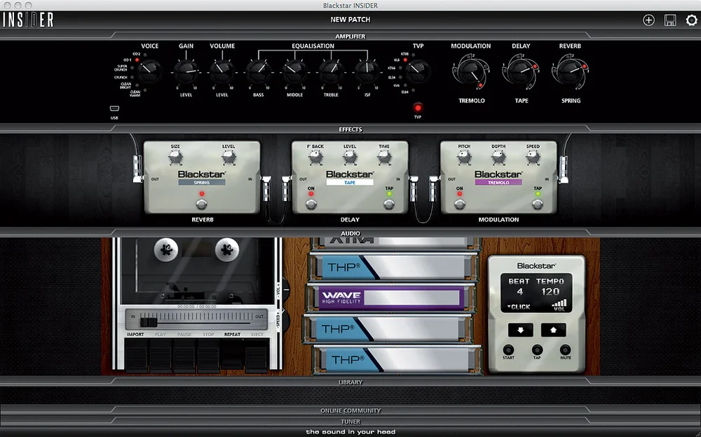

@AykanKK Guzel bir inceleme elinize saglik. Daha once de baska bir konu altinda belirtmistim eklemek faydali olur diye buraya da yaziyorum. Insider yuklenince amfiye daha "ince" ayar yapilabiliyor. Alttaki resimden de gorulebilecegi uzere 3 bant eq ayari ve efektlere daha detayli mudahele imkani saglanmis oluyor. Kullanmanizi siddetle oneriyorum insider programini. Icerisinde play-through yapabileceginiz bir bolum(Sarkilari yavaslatip/hizlandirip,pitch bozulmayacak sekilde) ve internetten patch yukleyebileceginiz bir de library ve bi adet de kullanisli metronom bulunmakta. Kullanimi oldukca pratik ve bence oldukca faydali bir software.

Ben de başta high gain tonları pek beğenmemiştim ancak bu noktada insider yazılımı mucizeler yaratıyor.
Preset haldeki tonu ince ayarlarla istediğiniz kıvama getirip kaydedebilirsiniz.

Kesinlikle parmak basmak istedigim nokta burasiydi :). Bende 40w olanini kullaniyorum ve insider i kurcalamaya baslayip ISF haricinde eq ayarlarini da birlestirince bircok noktaya gidebiliyor amfi ve hi-gaini de gercekten hi-gain yani cayir cayir geliyor :)
