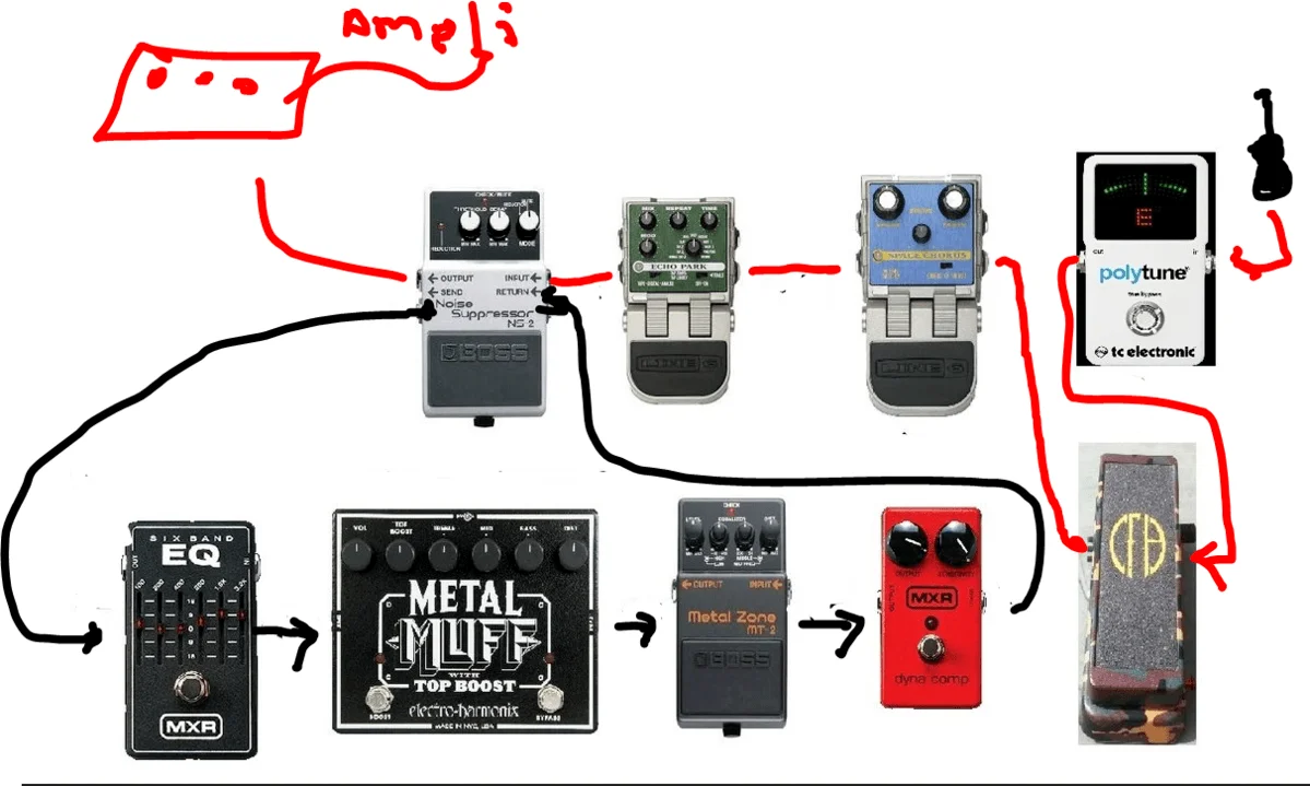

  1. Arkadaşlar şemada gösterilen pedal setupında bir dip gürültüsü var. Bağlantı veya sıralamada tavsiyeleri olan varmı? Şuan şemadaki gibi sıralı.

  3. MT-2 ve muff zaten başlı başına dip gürültüsü kaynağıdır ama noise ile kesebilirsiniz lakin yeri hatalı. send return arasına Drive pedallarını koyun. bunun haricinde de Wah ı comp tan sonra kullanmanızı tavsiye ederim. Comp u sonra koyduğunuzda frekansları traşlar.
  4. yukarıdaki yazıda güzel bilgiler bulunuyor. Bu yazı problemini çözmüyorsa sana tavsiyem teker teker pedalları setup'dan çıkararak gürültü kesildiği anı yakalaman. Böylece hangi pedalında gürültü oluştuğunu tespit edebilirsin. Daha sonra gürültüyü yaratan pedalını pil ile kullanmanı tavsiye ederim. Gürültü kesiliyorsa sorun adaptöründe, kesilmiyorsa pedalında demektir. Adaptörünün akımı yetersiz kalıyor ya da pedalında paslanma vs. tarzı bir durum mevcut olabilir
  5. Şöyle deneyin ;
    gitar > Tunner> comp>Wah> NS-2 input.
    Ns 2 send > mt-2>muff>EQ> ns-2 return.
    Ns2 output >chorus>delay
    oldiesngoldies bunu beğendi.

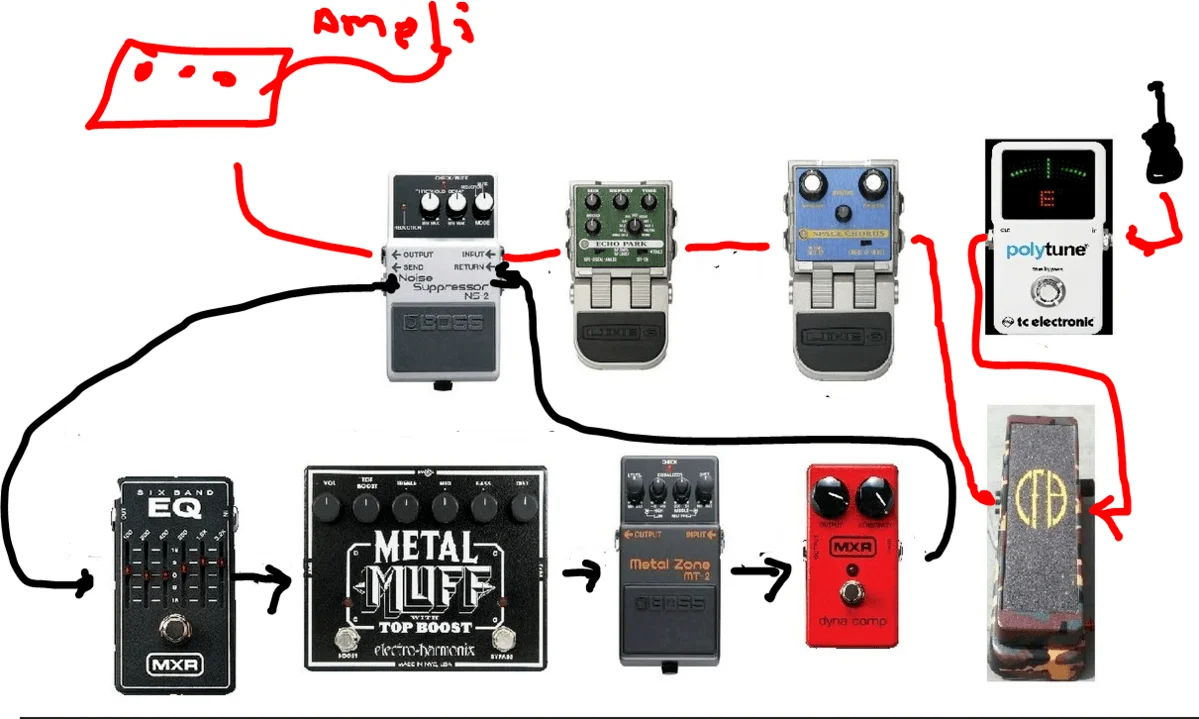

    mxr equalizeri ns2 zincirinden çıkartıp en önceki grubun sonuna koyabilirsin fakat çok az dip gürültüsü olabilir. SSS ise gitar
  7. bu bağlantıda hataa var. chorusve deklay ı drivelardan önce koymuş olursunuz. Zaten drivelar da da ters bağlantı var çalışmaz.
  8. Bağlantı şemanda sıkıntı yok. Pedallar kapalıyken dip gürültüsü yoksa eğer hangi pedal aktif olduğunda problem var diye araştırılmalı bence.
    Kablolardan olabilir, güç dağıtıcının gücü yetmeyebilir.
    Pedalların hepsini sök ve tek tek sete bağla ve ne zaman dip gürültüsü oluyor onu yakalamaya çalış...
  9. Ben de benzer şekilde kullanıyorum, yalnız wah'ı da dahil ediyorum noise gate çemberine. Yukarıdaki pedallarla sıralamayı şu şekilde yapardım ben.
    Gitar->Tuner in->Tuner out->Ns2 in->Ns2 out->Chorus->Delay->Amfi
    Ns2 send->wah in->comp-> metalzone->metalmuff->Ns2 return
    Eq'da hangi amaçla kullanılacağına bağlı olarak drivelardan önce veya sonra konulabilir.
    Bu dizilim bazen kafa karıştırıcı olabiliyor. Dikkatimden kaçan bir nokta varsa uyarın lütfen :D
    Bu arada wah-comp sıralaması tamamen keyfidir.
  10. Hocam sıralamada hata var.
    Efektler noisegate çemberinden önce, ns2 sendden drive eq out-metalmuff out.... comp in return şeklinde gidiyor.
  11. Wah + Overdrive dip gürültüsünün önde gideni demektir. Her ikisini de NS'in send/return'üne almazsan dip gürültüsünden kurtulamazsın... Aşağıdaki dizilim aşağı yukarı işini görecektir... Compresorun ve eq'nun yeri ile oynayıp kendine göre karar verirsin... Bir de Mteal Muff ve MT2'ye aynı anda neden ihtiyacın var?
    Ekli dosyalar:
  12. Benim dizilim tavsiyem ekteki gibi. Kendi setup ımda aynı mantıkta dizili.
    Ekli dosyalar:
  13. Bu dizilim daha oturaklı oldu. Lakin asıl sorunum podun pedallarının sıkıntılı olmasıymış. Onlar yerine daha farklı FX pedalları aldım sorun halloldu. İlgilenen herkese teşekkürler.
