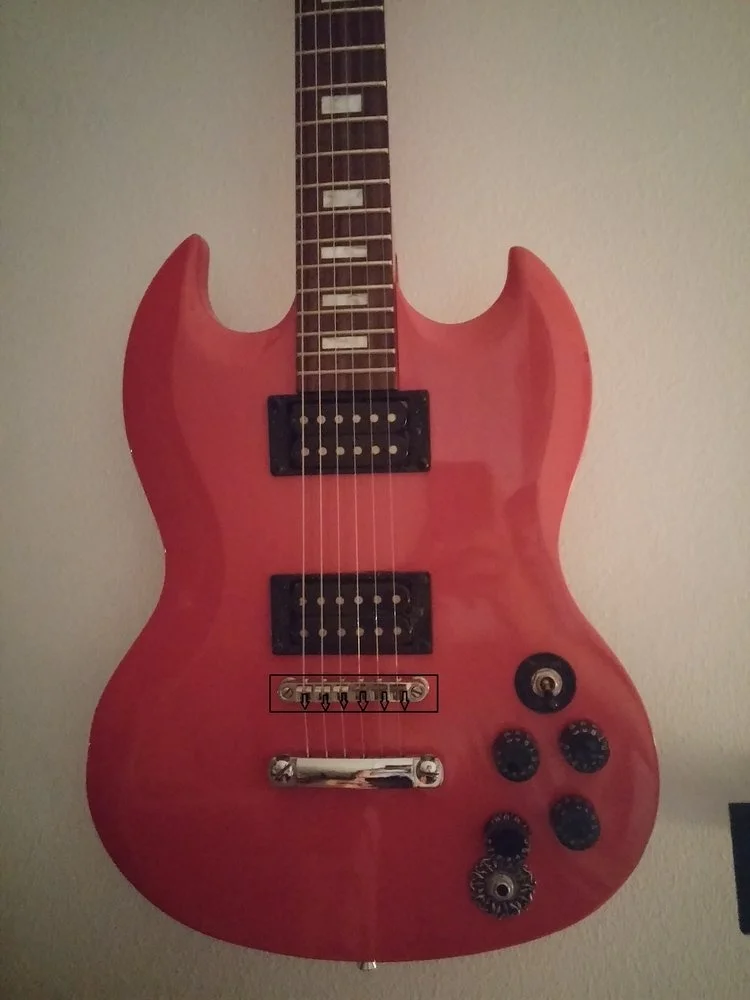

  5. Gitarın resmi bile yok internette bulamadım ondan bu fotoyu koydum. Gitar Ashton marka isterseniz göndereyim :D
    @hackeiommi @insanatomystic
    Hocam bu resimden ben birşey anlamadım yeşil sarı kırmızı kablolar var falan :D

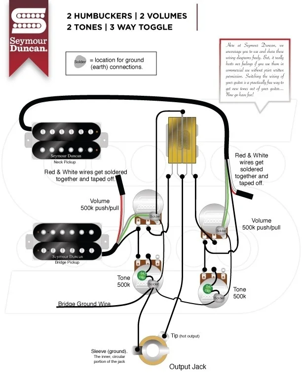

  6. Hocam, Şu görselde daha net görülebilir sanırım. Ama iş "yeşil, sarı kablolar falan" noktasında ise bilen birine yaptırmak daha faydalı olabilir. :)
    [​IMG]

  7. Yeşiller kapasitör. Kırmızılar manyetik kablolarının iç kısmı. Sarılar da switchten gelen kabloların iç kısmı. (İç kısım = Artı kutuplar diye tamamlayayım :))
    Sanırım bunu arıyordum.
  9. Eğer manyetiklerin 4'lü bağlantılı, potansların da push pull değilse hayır.

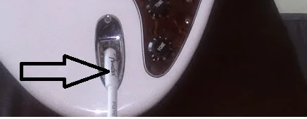

  16. Arkadaşlar gitarı topladık bir şekil ama bir yerde sorun var sanırım.
    Çünkü JACK kablosunun girişine elimi dokundurunca süper ses alıyorum, ama elimi çekince uğultu geliyor.
    JACK girişinde birşeyler var onu çözmem lazım. Geçici çözüm olarak ne yapabilirim, elimi jak kablosuna dokundurarak çalamıyorum tek elle, neyimi dokundurmalıyım ya da ne dokundurmalıyım ki ellerim serbest kalsın :D
    Dokunduğum metal kısım burası.
