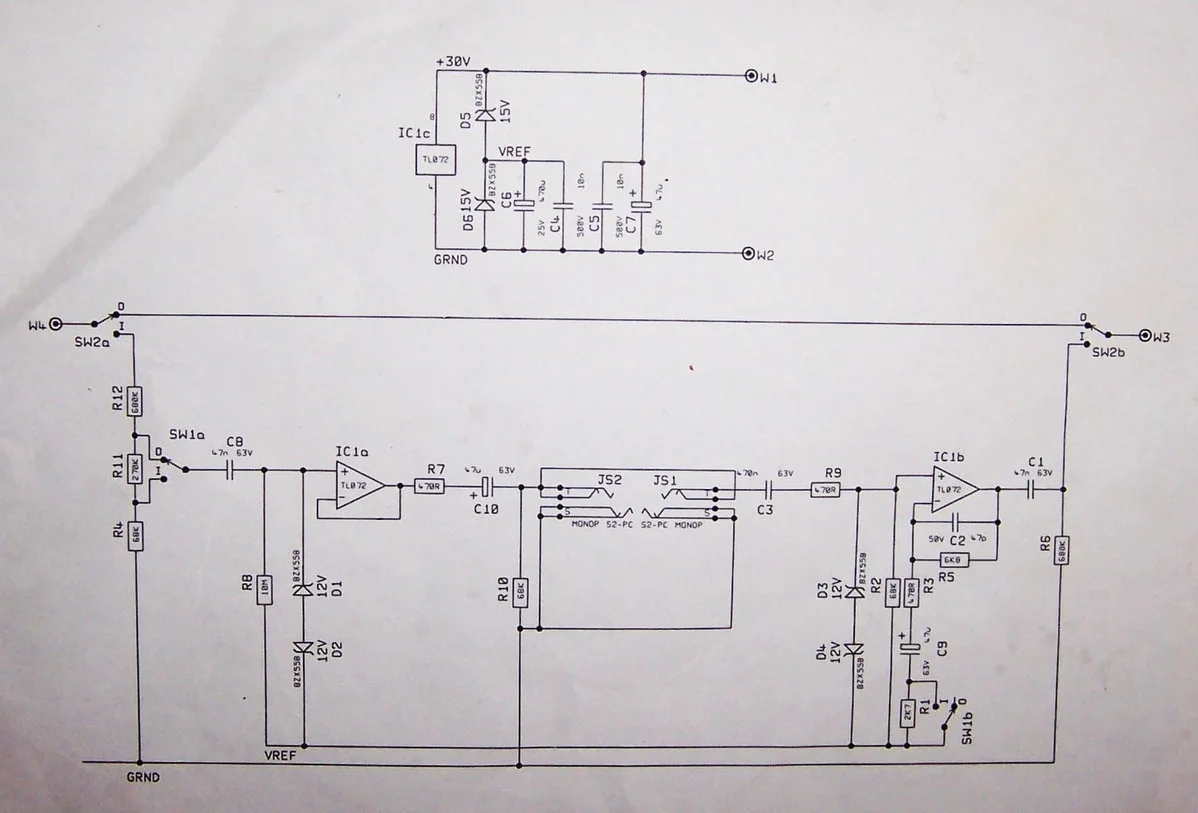

Ağabey şimdi bütün mesajları okumadım ama bir yanlış var ortada: Eğer SEND ucunu ekolayzer çıkışından doğrudan alıyorsan yanlış yapıyorsun. DPDT anahtarı, kalitesine de bağlı olarak, açık durumda bile 1-10Mohm direnç gösterir. Senin güç katının giriş empedansı ise 1Mohm. Yani anahtar açık iken bile anahtar sayesinde gerilim bölücü oldu. Sinyal alması gayet normal bu açıdan bakınca. Anahtardan önce bir buffer/izleyici yapman gerekebilir.

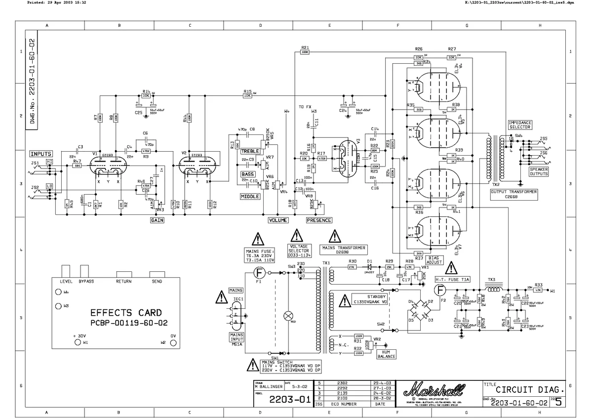

Marshall'ın reissue modellerinde buffered effect loop'u devreye sokma çıkarma şekli master volume'den sonra. Onu da deneyebilirsiniz. Örnek olarak 2203 ve loop şemalarını da buraya ekliyorum.

Bendeki miyama'lar kapalı durumda direnç değeri göstermiyor ama programci_84 haklı olabilir tabii. Belki switch ve bulunduğu pozisyonun etkisi vardır.
Siz tabii DC rezistans olarak bakıyorsunuz. Oysa burada bir alternatif işaret var. Ayrıca:
1- Frekans düşük değil, kHz mertebesinde. Anahtar açıkken bile kontaktlar da bir birine yeterince yakın. Dolayısıyla kontaktlar, kalitesine bağlı olarak, anten gibi davranabilir.
2- Kaynak (SEND) tarafında yüksek empedans var (neredeyse VOL potunun değeri kadar), hedef (RETURN - PA girişi) tarafında da yüksek empedans var (1M). Bu kadar yüksek giriş empedansı, çok güzel işaret çeker. Bunun güzel bir örneği, high gain amplilerde gitar girişi jakının oynak (jak takıldığında hareket eden) ucunu boşta bırakınca duyacağınız gürültüdür mesela. O yüzden amplifikatörlerde giriş ucu, jak takılmadıysa toprakta, jak takılınca da jakın canlı ucuna bağlanacak şekilde yapılandırılır.
Dolayısıyla alternatif işaret, küçük bir miktarda da olsa atlıyor.
Zaten Master Vol potundan sonra direkt SEND çıkılırsa, SEND'in çıkış empedansı hem yüksek olur, hem de ses ayarlandıkça değişir (VOL potunun toprağa bağlı olmayan kısmı). Oysa biz her zaman çıkış empedansının düşük, giriş empedansının yüksek olmasını isteriz. Bülent Ağabey'in yaptığı hata da bu noktada başlıyor. Verdiğiniz şemada da zaten adamlar buffer ile çıkmış.

Anlamadım. Marshall Reissue buffered effect loop ile Bülent Bey'in uygulaması arasındaki temel fark Marshall'ın buffered loop'u MV'den önceye değil sonraya koyması değil mi? Marshall'ın effect loop'u da DPDT ile devreye sokulup çıkartılabiliyor ve buffer da switch'den sonra gibi görülüyor.

Anlamadım. Marshall Reissue buffered effect loop ile Bülent Bey'in uygulaması arasındaki temel fark Marshall'ın buffered loop'u MV'den önceye değil sonraya koyması değil mi? Marshall'ın effect loop'u da DPDT ile devreye sokulup çıkartılabiliyor ayrıca.
Marshall'ın şemasında MV'den sonra W4 jonksiyonu ile loop devresine giriyor. Eğer loop devrede değilse W3 jonksiyonuna transit geçip güç katına ulaşıyor; eğer loop devredeyse TL072 ile kurulan opamp-buffer'a girip SEND ucundan çıkıyor. Yani SEND ucunun çıkışı, opamp-buffer sayesinde düşük empedans oluyor. Bülent Ağabey de MV'den sonra çıkıyor ama arada bir buffer yok.
#14
Ben de onu diyorum işte. W4 ve W3 arasında bufferdan önce switch yok mu (MV->Switch->Buffered Effects Loop->Switch-> Güç Katı) ? Bülent Bey'de de Tone Stack->Switch->Buffered Effects Loop->Switch->MV şeklinde değil mi?

Ama yine de bir gariplik var. SEND seviyesi, anahtardan sonra gerilim bölücü dirençler ile ayarlanmış. Bu dirençler sayesinde loop'un giriş empedansı yaklaşık 1M oluyor. MV'den sonra çıkıldığı için çıkış empedansı da, ses kısıkken yaklaşık 1M. Anahtar kıytırık bir şey olsa yine atlayacak. Anahtar kalitesine bağlı hale gelmiş burada. Bence çok da doğru bir uygulama değil açıkçası.

Switch'in AC geçirmesi konusunda da haklısınız. Ama bizim sinyal voltajlarında sanıyorum nispeten az geçiriyor. Buradaki temel sıkıntı sanki başka bir yerde gibi.
Kendi amplime DPDT ile devreye sokup çıkartılabilen (Tone stack'den hemen önceki güç katının katotuna) led'li bir kırpma devresi eklemiştim. Led de görülebilsin diye ön panele monte ettim.Amplimi JCM800 moduna aldığımda (İlk iki triod arka arkaya ve ikinci triod 10K'lık katot ile biaslandığında) çok güçlü sinyallerde, devrede olmamasına rağmen led'in çok çok hafifçe yandığını görüyordum. Ben bir tür endüksiyondan şüpheleniyordum. Ama muhtemelen sizin de bahsettiğiniz şekilde switch'in AC geçirmesi ile ilgili bir durum.
