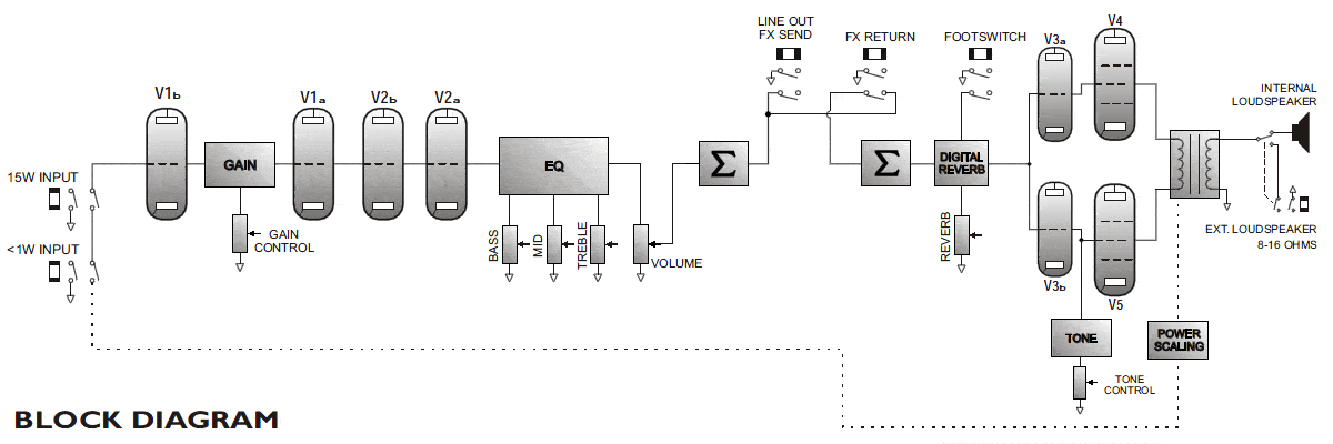

Master volüm potunuz effect loopun önünde. Master volümü kısıp, gaini arttırarak sadece laney'in preamplisini kırabilirsiniz. Güç katıyla konunun alakası yok. Eğer master volümünüz faz invertöründen (burada V3a ve v3b) sonra olsaydı (PPIMV), faz invertöründen de distorsiyon alma imkanı olabilirdi.
Amplinizin blok diyagramının aşağıdaki şekilde olması lazım.

65293 eklentisini görüntüle
Peki power katını kırmayı geçtim tubemani kullandığım zaman sesin nasıl yüksek çıkmasını sağlıycam? Ya da sağlayamayacak mıyım?
