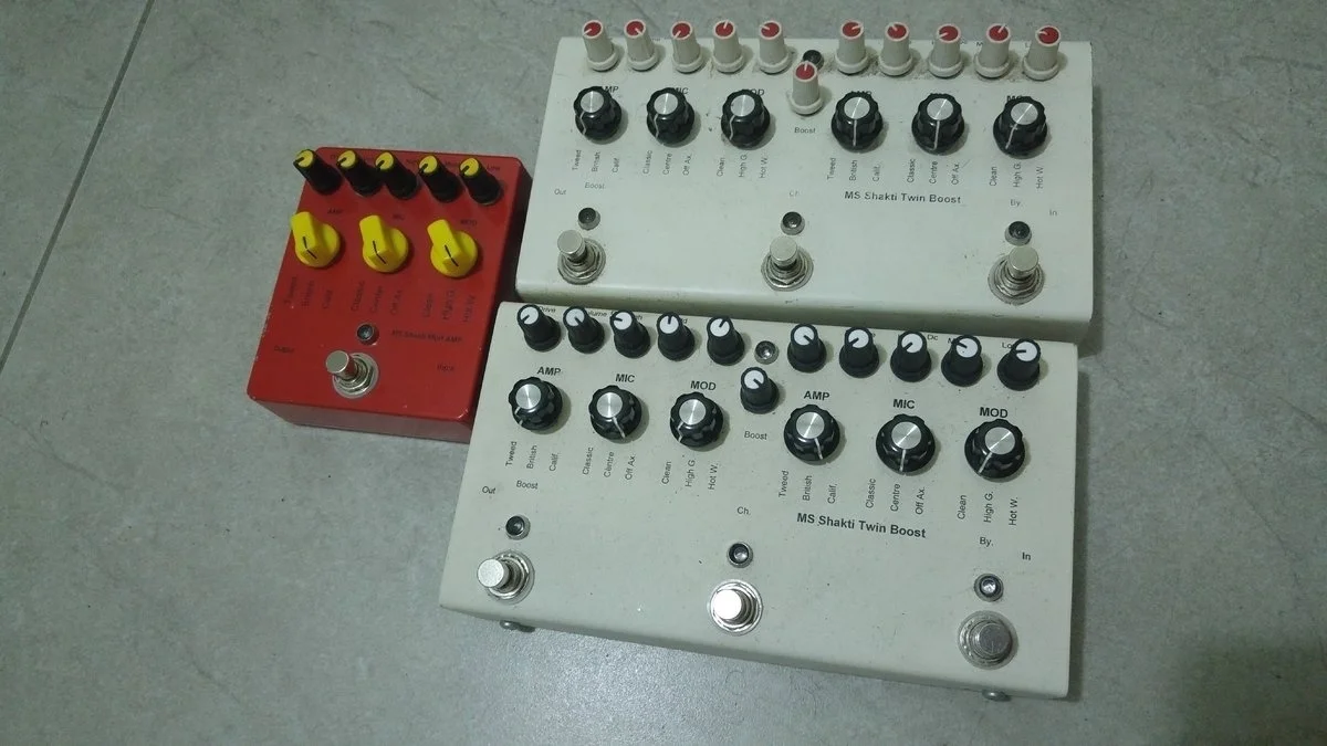

Shakti konusundaki ciddiyetimi göstermek amaciyla... Iki adet Twin Boost ve sonradan lazim olur diye aldigim tek kanal.
Hikaye su: Kendime bir tane Twin Boost yaptirdim. Kasa kocamandi, iade ettim ve Twin kasasina boost devresinin sigdirilmasini istedim. Ayrica Xlr cikis bence cok gereksizdi. Xlr iptal edilip cift adaptor girisi yapildi. Birinden pedal besleyerek digerinden baska pedallara guc aktarimi yapabiliyorsunuz. Ayni Boss, Planet Waves, TC Electronic pedal tuner'larindaki hadise gibi. Bir giris ariza yaparsa digeri de kullanilabiliyor.
Sonra arkadasima da almasi icin baski yaptim ve zorla Twin Boost aldirdim. Aldiktan bir sure sonra amfisi bozuldu. Yaptirmak icin masraf gerektiriyordu. Aylarca bu pedali kullandi. Cok ekmegini yedi.
Benim twin boost ise yolcu. Tanidigim ve cok sevdigim birine gidecek. Gunlerdir kargoya verecegim, bu baslik iyi oldu. Yarin gondereyim bari yilbasina yetissin :)
