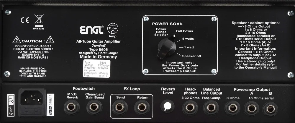

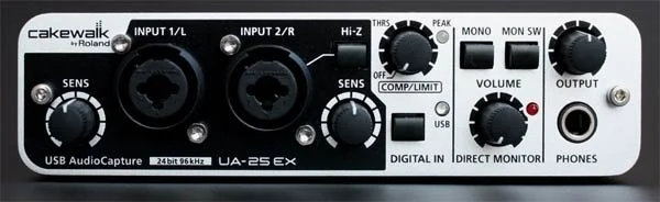

Arkadaşlar merhaba,
Bugüne kadar hiç yapmadığım birşeyi denemek istiyorum, aslında nette biraz bilgi buldum ama tam emin olabilmek adına sizlere de sormak istedim.
Olay şu; Ironball amfimi, Roland UA25EX ses kartıma bağlayıp kayıt almak istiyorum. (Bugüne kadar hep mikrofonlayarak kayıt alıyordum.)
Netten yanlış bilgiler almadıysam, Ironball'un Balanced Line Out Frequency Compensated çıkışını ses kartımın INPUT 1 girişine bağlamam yeterli, doğru mudur ?
Eğer bu bilgi doğru ise ve böyle bir bağlantı yaparsam kabin otomatikman devre dışımı kalacak yoksa kabinden de ses gelmeye devam mı edecek? (Yanlış bilmiyorsam kabini asla amfiden ayırmamam gerekiyor. Bunuda teyid ederseniz memnun olurum.)
IRONBALL Arka Paneli
Roland UA25EX Ön Paneli
#2
Hocam line out'a jack takıldığında hoparlörü devre dışı bırakan amfiler de var bırakmayan da. Ama eğer devre dışı bırakmıyor ise powe soak'dan speaker of bölümüne getirerek kapatabilirsiniz.

#8
amfi için bir review'da kayıtta balanced line output(kullanırken power'ı speaker off konumuna getirebilirsiniz) demiş, sanıyorum buradan alacaksınız çıkışı.
ses kartı için yine bir review'da hi-z opsiyonlu input2'den gitar için daha kaliteli kayıt yapabildiği belirtilmiş.
#10
sorunuza cevaben, kabini ayırmamanızı gerektiren bir durum olduğunu düşünmüyorum yapacağınız kayıt tipi için. normal şartlarda kafanın send çıkışından direk ses kartının input girişine girip, daw'dan da bir adet kabin simule etmeniz gerekir, tüm amfiler için geçerli genel bilgidir.

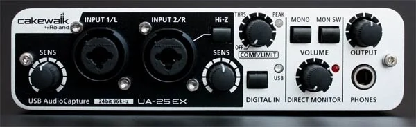

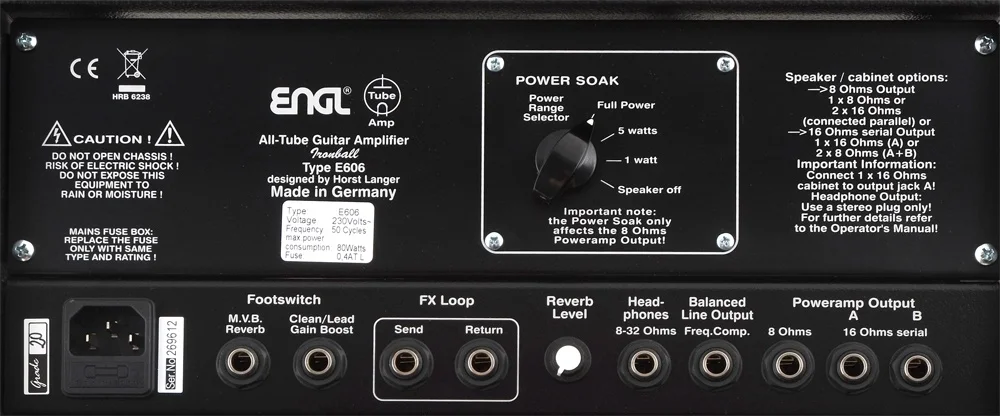

Arkadaşlar merhaba,
68814 eklentisini görüntüle
68815 eklentisini görüntüle
Tunç abi selam sorunu yabancı bi forumda arattım aşağıdaki gibi bir yanıt varmış 3 şekilde kayıt alınabiliyor Ironball ile 1. si IR dediğimiz kabin simülasyonlarını kullanacaksan geçerli diğer ikisi Ironball ın kabin emülatörünü kullanmanı sağlıyor...kabinsiz için 2. seçenek geçerli yani doğru tahmin etmişsin bu arada 1 ve 3 için emin olamadım...
you basically have 3 options:
1) FX-loop out --> interface --> impulses --> DAW
2) compensated line-out --> interface --> DAW
3) headphones-out --> interface --> DAW
I know the Ironball has a line out that is post power amp with a power soak feature (internal loadbox) so you could run this straight to a mixer or audio interface/DAW without having a real cab connected.
