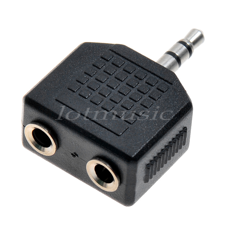

Benim bir gitar amfim var.İbanez.Amfiye iki adet gitar bağlamak mümkün oluyor mu? Ya da bir gitar bir mikrofon.Tek jack girişi var bir de kulaklık girişi var amfide.
Örneğin şu jack tarzını kullanarak bunu yapmamız mümkün mü ? http://g01.a.alicdn.com/kf/HTB1mb8k...Splitter-Adapter-Jack-Y-One-to-Two-Stereo.jpg
bu jackla olmaz, bir gitarın sesini kıstığınızda diğeri yükselir, asla eşit seviyede ses alamazsınız.

Normalde bu işi mikser ile yapmanız lazım. Hiç olmazsa A/B Box denen aletler / pedallar var, onları kullanabilirsiniz. Girişi veya çıkışı anahtarlayabilen modelleri olur. Girişi "A+B" modunda çalıştırmak gerekiyor.

A-B pedallar bir çıkışı iki amfiye bağlamak için kullanılıyor bir amfiye 2 giriş girmek için değil. sonuç bu jacktaki gibi olur. Küçük 2-3 kanallı mixer ya da 3-4 kanallı kulaklık amfisi kullanılması gerek

Genel olarak dediğiniz doğru; ama Whirlwind Selector var mesela farklı girişleri aynı çıkışa aynı anda yönlendiren. Adını hatırlamadığım bir başka üründe de hatta karışma miktarını ayarlayabildiğiniz potlar var.
Elbette bu pedallar sağlıklı olmaz. Çünkü bazı ekstrem durumlarda gitarların birbiriyle etkileşime girme riski var. Tekrar söylüyorum: Bu işin asıl yolu mikser kullanmaktan geçiyor.

Aslında benim aklımdaki akustik gitar + mikrofon ya da clean ya da hafif drivelı gitar + mikrofon.Sanırım olur gibi söylediklerinze göre.Teşekkür ederim
