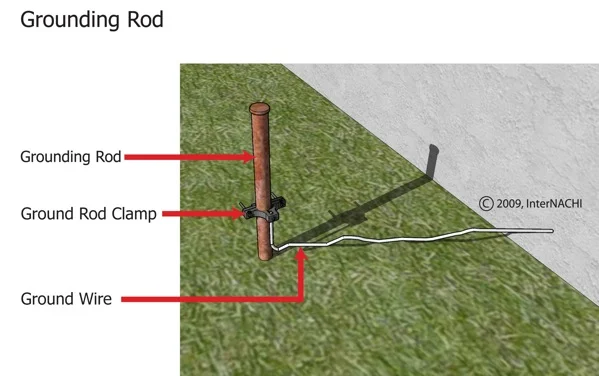

Şimdi bu durumda dip gürültü olmasının sebebi Amfiyi denediğin mağazada topraklamanın büyük ihtimal olmamasıdır. Eğer dip gürültüyü minimum'a indirmek istiyorsan muhakkak amfiyi prize bağladığın fişte topraklama çekilmiş olması gerekir. Genel olarak Türkiye'de evler olsun dükkanlar olsun topraklama tesisatı düzgün çekilmemiştir. Genel olarak evlerde sadece mutfak veya banyoda toprağı çekik bir priz vardır. Bunu bir elektrikçi çağırıp çaldığın oda olsun, stüdyo olsun toprak çekilmesi ile çözebilirsin böylelikle dip gürültüyü minimum'a indirirsin.
Resimde gördüğün gibi apartman veya daire'nin bahçesine bir toprak çubuğu çakıp direk o toprak kablosunu prizene bağlarsan bu dip gürültü olayını halletmiş olursun. Daha detaylı bilgi için bir elektriçi ile danışıp yardımcı olurlar (y)
70952 eklentisini görüntüle
bunu ilk fırsatta eve uygulayacağım :)
tabi ilk akla gelen topraklama sorunu oluyor ama kendi kendime o kadar büyük bir mağazanın basit bir topraklama işinden kaçınmayacağını da düşündüm. mağaza da 10-15 bin tl'ye satılan amfilerden tutun daha neleri neleri prize bağlıyorlar. eğer prizlerini topraklamamışlarsa ne diyeyim bilmiyorum :) eleman bana spotlardan ve diğer amfilerin oluşturduğu manyetik alandan da kaynaklanıyor dedi, bu biraz mantıklı geldi. ama yine de işin içinde 2. el bir ürün olunca kıllanmıyor değilim. acaba diyorum kabloda bi sıkıntı vardı da bütün amfilerde gürültü mü yapıyor. böyle bir durumda kablo bozuk olduğu için arızalı amfide de sağlam amfide de gürültü gelecektir. diğer amfilerde de gürültü geldiğinden aklıma bu geldi, en kötü senaryo olarak...
