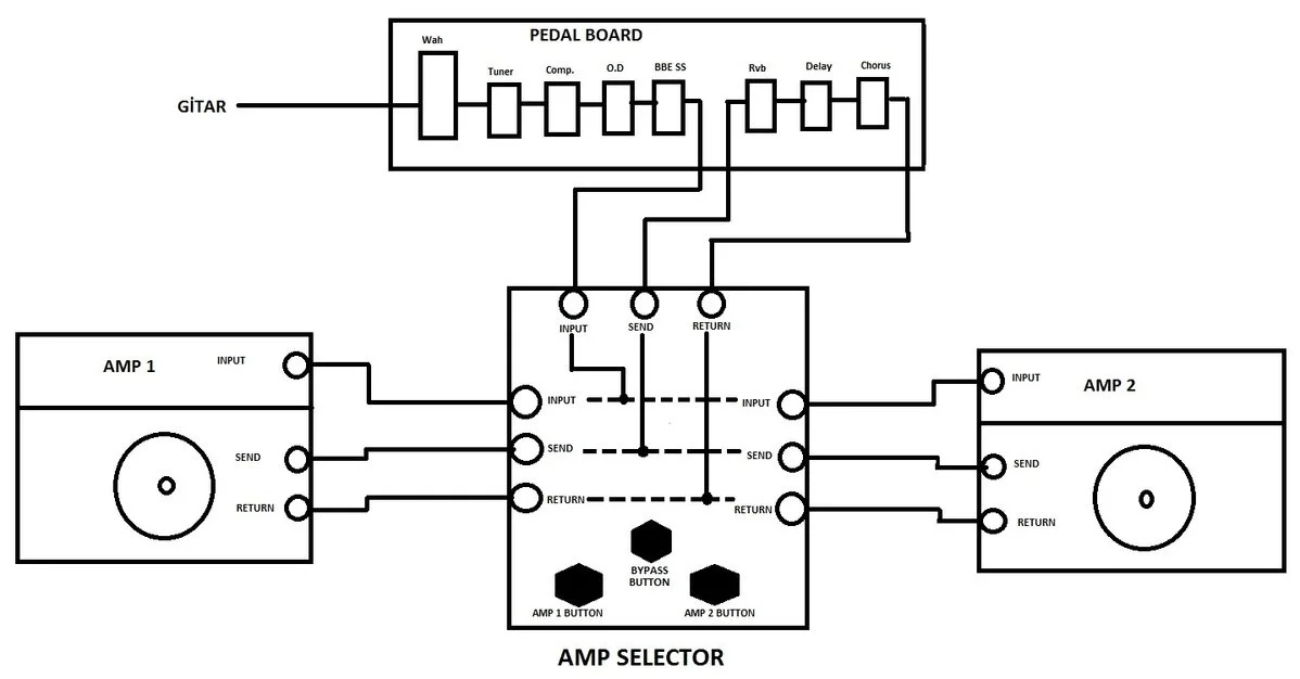

  1. Arkadaşlar merhaba,
    Aşağıdaki resimde görülen işi yapacak bir Amp Selector arıyorum. Tam olarak bu işi yapacak bir cihaz biliyor musunuz?

  5. Bu tip cihazlar var abi aslında, temelde üç yollu AB box istediğin, lakin bu cihazlarda şuna dikkat etmek lazım; topraklar izole olmalı. Aksi halde çok rahatsız edici ground loop yapıyor.

  7. Izoleli ab boxlar var yalnız send return anahtarlayani da var mı bilemiyorum. Yalnız varsa epey fiyatlıdır diye tahmin ediyorum. Mesela Tonebone big shot var benim bildiğim.
  8. İşte sorunda orada zaten. Nette bulduğum tüm cihazlar sadece 1 girişi anahtarlıyor. Send Return anahtarlayabileceğim bir cihaz bulamadım.

  11. Anladığım kadarıyla sizin ihtiyacınızı loop switcher çözecektir. Bütçenizi söylerseniz öneride bulunabilirim. :)
  12. Loop switcher 2 sebeple bu ihtiyacı karsilayamaz. Toprak izolasyonu olmadığı için dayanılmaz bir hum gürültüsü yapar. Ve bir çoğu aynı anda 2 anahtarlama yapmaz.
