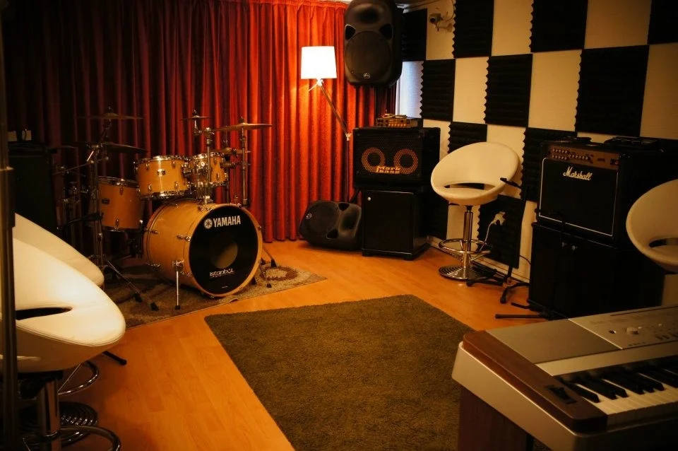

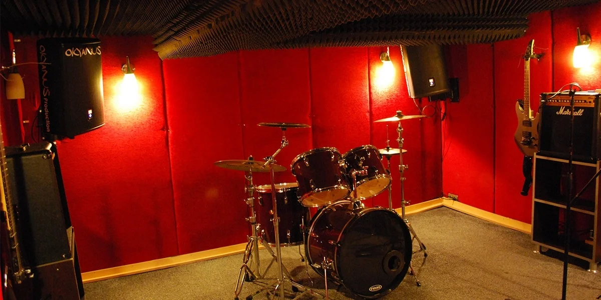

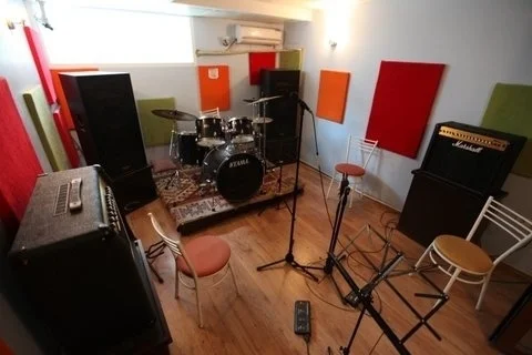

Not: Aklınızda bir fikir oluşturması açısından hayal ettiğim yere benzer stüdyoların bir iki fotoğrafını ekte iletiyorum.
