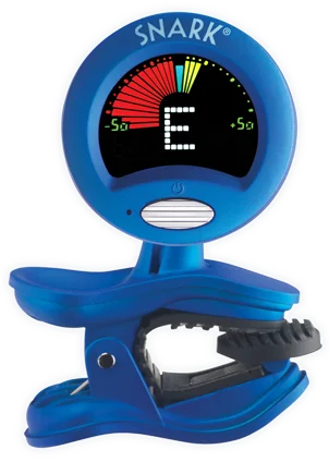

  16. tuner konusunda da birinci belli ikinci kim durumu var
    rakipsiz yillarin eskitemegi sahnelerin yildizi
    ORIGINAL CLIP ON | SNARK
    [​IMG]
