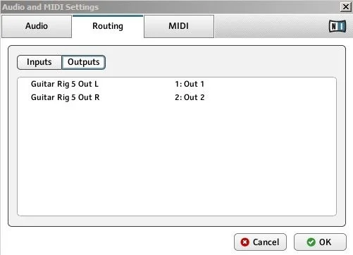

  1. Merhaba arkadaşlar,
    Guitar link adlı aygıt aldım ve gitarımı bilgisayara bu aygıtla bağladım , bütün ayarlamaları da yaptım.
    Guitar rig 5'in gitarımdan sinyal aldığını da görüyorum ama bir türlü ses alamıyorum yardımcı olur musunuz?
    Yaptığım ayarları da aşağıya resim olarak yükledim. Ekran Alıntısı1.PNG Ekran Alıntısı2.PNG Ekran Alıntısı3.PNG Ekran Alıntısı4.PNG Ekran Alıntısı5.PNG Ekran Alıntısı6.PNG Ekran Alıntısı7.PNG Ekran Alıntısı8.PNG Ekran Alıntısı9.PNG

  5. donanımhaberde restart at, bağladığına emin misin diyen olmamış, ilginç :)
    midi ayarlarındaki asio config butonuna tıklayıp oranın da görüntüsünü atar mısın?

  6. şu şekilde : Ekran Alıntısı10.PNG

  11. Değişik bir işaret var driver eski falan diyo ondan olabilir mi? Ekran Alıntısı13.PNG
  12. Aynı sorun benim de başıma gelmişti, sorun ses kartının sadece 48 khz'de çalışmasından kaynaklı. Behringer asio kontrol panelinden samplerate'i 48khz'yi işaretleyin. Device bölümünden de input'u işaretleyin mutlaka. Daha sonra guitar rig'de de sample rate'yi 48000hz seçin sorun çözülecektir büyük ihtimalle.
    Ayrıca şimdi farkettim, bilgisayarınızdan asio4all'ı kaldırın. Sadece behringer'in driver'ı kurulu olsun. Dediğim ayarları da yapınca sorun çözülecektir mutlaka.

  16. Şimdi guitar rig kurup ayarlarını yaptım, elimden geldiğine anlatmaya çalışayım.
    İlk olarak asio4all programını bilgisayardan kaldırın. Sonra ses kartının sürücüsünü kurup bilgisayarı yeniden başlatın. Daha sonra ilk olarak guitar rig 5'te aşağıdaki şeklide ayarları yapın.
    Sample rate'i 48000 yapınca bir hata verecek program. Tamam deyip kapatıp tekrar açın. Daha sonra tekrar aynı ayar ekranını açıp Device bölümünden ASIO config düğmesine basın.
    Behringer Asio-Usb Control panelden de ayarları bu şekilde yapın. Son olarak da guitar rig'in ayar penceresinde de şu ayarları yapın:
    Bu şekilde ben ses alıyorum şu anda. Eğer bir sorun olursa tekrar bakalım.

  18. Peki şu ekrandaki ayarlar bu şekilde mi?
  19. bende tık bile gelmiyor yani ses sıfır
