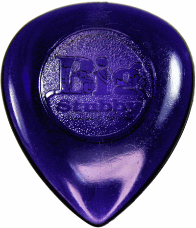

  2. jazz 3 yerine dunlop'un stubby penalarını deneyebilirsin. kenarları yuvarlatılmış penalardır bunlar tellere takılmaz ancak ellerin çok terliyorsa fırlayabilir. bir de kenarları yuvarlak olduğu için jazz 3 kadar keskin bir ses çıkarmıyor.
    [​IMG]
    ayrıca bolca çalışarak tuşeni biraz daha oturaklı hale getirmeni öneriyorum, çok eskiden bu stubbylerden kullanıyordum kolaylık sağladığı için, şimdi jazz3 kullanıyorum. penayı biraz daha sağlam tutman yardımcı olur, kullanacağın telin kalınlığı ve gerginliği de önemli .yeni başlıyan biriysen ernie ball'un heavy bottom setleri gibi setleri en azından bir süre güçlenene kadar kullanma.

  5. @spitz hocam stubby den var bende Ama sesi iyi gelmiyor pek begenemedim birde dedigin gibi elden fazla kayiyor.
