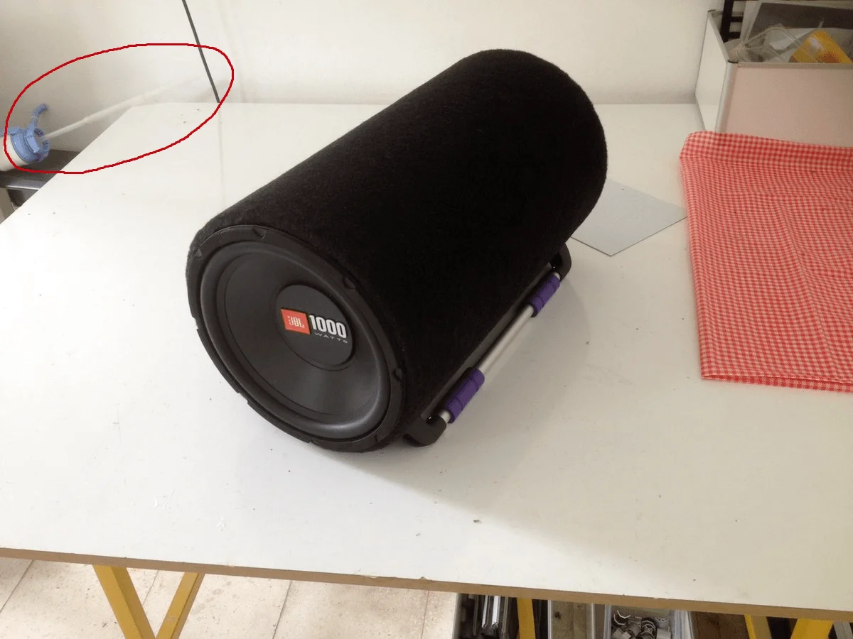

  1. Merhaba, bu hafta sonunu bu işe ayırdım.
    Ham kutu böyle bir şey. Sanırım sıkıştırılmış kağıt ancak beton kadar sert. İşlemesi öyle çok kolay değilmiş.
    Amplifikatör tablası için radyusa uygun parçaların kesilmesi
    Tabla ve montajı
    Arka kapak parçalarının hazırlanması. Sarı plakaya sonra jak ve piriz yuvaları açılacak.
    Siyah vida ve cıvata bulmak zor, sprey boya ile çözüyoruz :)
    Bu levhalar kaydırmaz ayak olacak
    Tutkallama ve halı kaplama
    Ayakların montajı
    Ekli dosyalar:
      Dosya Boyutu:
      142.6 KB
      Gösterim:
      5
  2. Son hali
    40 amper trafo bekliyorum, henüz bitmedi.

  5. Boşalan damacanayla aletin gövdesini yapmış besbelli. "Sıkıştırılmış kağıt" filan diyerek bizi kekliyor aklınca:
  6. Sır gibi sakladığım bir sonraki projemdi o :p
