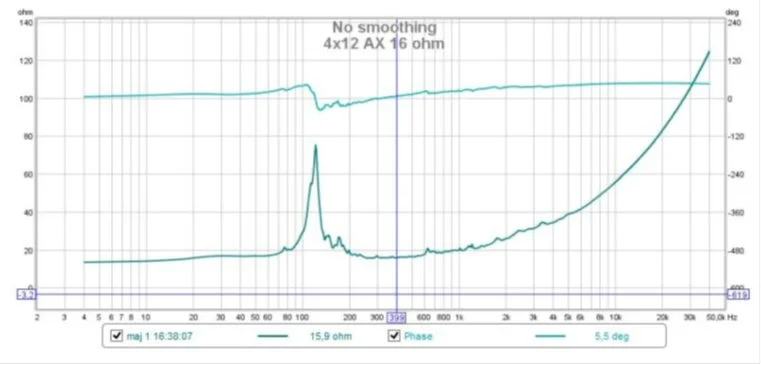

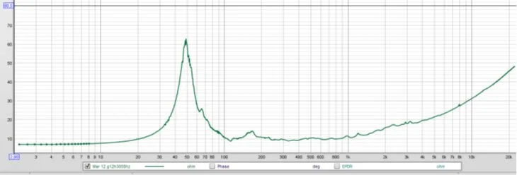

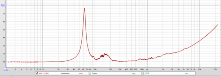

    Hoparlörler : Gerçek bir hoparlörün yük değeri ise resistive bir load box’tan farklı olarak amplinin verdiği frekanslara göre değişiyor. Örneğin aşağıda 8ohm’luk Eminence Texas Heat’in empedans ve frekans tepkisi grafikleri var. (Bizi şimdilik açık renkli grafik ilgilendiriyor.)
    77939 eklentisini görüntüle
    79 Hz’de (rezonans frekansı) 100ohm’un üzerinde peak yapıyor, 300Hz’de tekrar indikten sonra 20.000Hz’de 60ohm’un üzerine çıkıyor. Hoparlör takılı değilken direncini ölçtüğümüz zaman 7 ohm (Speklerine göre 7,3 Ohm) civarında çıkacak ve nominal değeri de 400 Hz civarında bir sinyal gördüğünde 8 ohm civarında ölçülecek.
    Bu empedans grafiği çıplak hoparlör için tabii ki. Kabin içinde kabin özelliklerine göre empedans grafiği farklılık gösterecek. (Örneğin kapalı bir kabinde rezonans frekansı, aynı boyutlardaki açık bir kabine göre daha sağda olacak.)
    Yine sebeplerine girmeden bu empedans grafiğinin etkilerine değinelim. Tipik bir lambalı ampli söz konusuysa empedansın artmasıyla birlikte, volüm ve kırılmanın da artmasını beklememiz lazım (tipik solid state amplilerde durum bu şekilde değil). Rezonans noktasının frekansı E ve A tellerinin üst perdelerine (veya boş tellere) denk geliyor ve bu bölgede bir volüm artışı oluyor. Onun dışında da gitarın tizlerinde de empedans grafiğine paralel olarak ciddi bir artış olacak. İşin içinde çıkış katının daha fazla kırılması da olduğu için EQ desteği ve kabin simülatöründe (frekans tepkisinde) çeşitli oynamalar ile bu etkiyi tam anlamıyla da simüle etmek pek mümkün olmayacak.
    Şu an işin teknik kısmına çok dalmak istemiyorum. Ama ilgileniyorsanız örneğin buradan başlayabilirsiniz: Valve Amps: Valve verses Solid-state amps

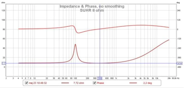

    Reactive Load Box: Hoparlörlerin rezonans noktasındaki ani ve sonrasındaki yavaş empedans artışını basit bir devreyle simüle etmek mümkün olabilir. Ve bu tip devreler temelde aşağıdaki şekilde:
    77940 eklentisini görüntüle
    L0 indüktörü ile frekansa paralel olarak yavaşça artan empedansa (çoğu durumda empedans artışını sınırlamak için buna bir direnç de paralel olarak ekleniyor), R0 hoparlör takılı değilken ölçülen direnç değerine ve L1/C1/R1 de rezonans noktasındaki empedans artışına tekabül ediyor.
    Reactive Load Box'larda buna benzer devreler kullanılıyor. Ve bu konu pek yeni bir şey de değil tabii ki. Yukarıdaki devre de 1953 yılında basılmış olan RCA Radiotron Designer’s Handbook’tan. Bu tip işlerin teorisi bizde de kısmen lisede veriliyor. Ve önemli bir kısmı da örneğin burada var. (AC Theory)
    İçinde reactive load box bulundurdukları iddiasıyla satılan bazı ürünler: Two Notes Torpedo studio/live /reload, Suhr Reactive Load, Radial Engineering Headload, Rivera rockcrusher/recording, AMT Powereater, Badcat Unleash, Fryette Power Station,... “İddiasıyla” dedim çünkü tüm bu cihazların hepsinde rezonans noktasındaki empedans hareketinin olup olmadığı konusunda şüpheliyim. Cihazların neredeyse tamamı içi empedans grafiği de yayınlanmıyor zaten.

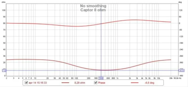

    Load box: Load box ve soğutma fanı (fan da şart değil) tamamen pasif olarak çalışıyor ve devre şeması aşağıdaki şekilde.( Karışık görünmesin diye R1’e paralel olan fan devresini eklemedim). Devreyi belirlerken bulabildiğim empedans grafiklerini referans alarak simülasyon yaptım (örneğin Ltspice kullanılabilir).
    İndüktörleri imkanların el verdiği kadarıyla kendim sardım ve ölçtüm. Küçük indüktörü(0,46mH) 1.30mm tel ile büyüğünü ise daha kalın tel sığdıramadığımdan maalesef 0.8mm ile sardım (14.5mH için 0,9 ohm gibi bir direnci var). Seçilebilir en azından iki rezonans noktası olsun diye rezonans bobininden tap çıkardım. Rezonans noktasını 82 ve 122 Hz gibi iki farklı frekansa alabiliyorum. (Örneğin AMT Power Eater’da da benzer bir numara var) Ancak mevcut ses sistemimle çok da ciddi bir fark da duyamıyorum. Bu fonksiyon olmasa da olurmuş. Ayrıca tizi azaltmak için de R7 direncine paralel olarak R2 direncini devreye sokabiliyorum.

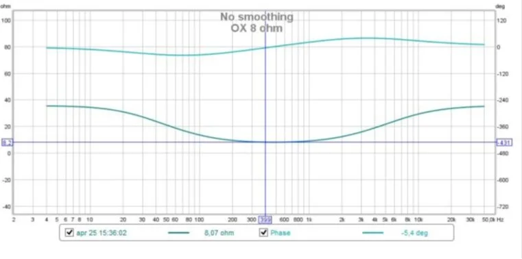

    Bu devrenin empedans grafikleri aşağıdaki şekilde. Karşılaştırma amacıyla resistive bir load box’ın vereceği 8ohm’luk yükü de ekledim.( Bu arada 8Ohm’luk ampli çıkışı için resistive load box’ta 10-13 Ohm gibi bir değer daha iyi bir sonuç da verebilir)

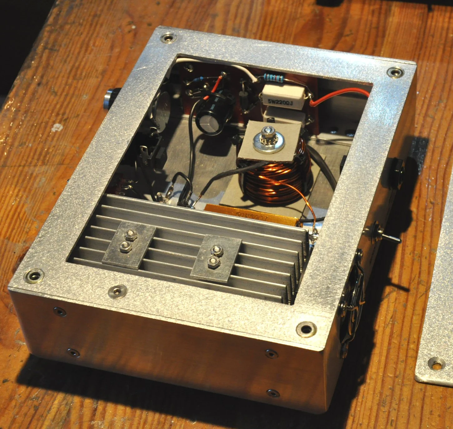

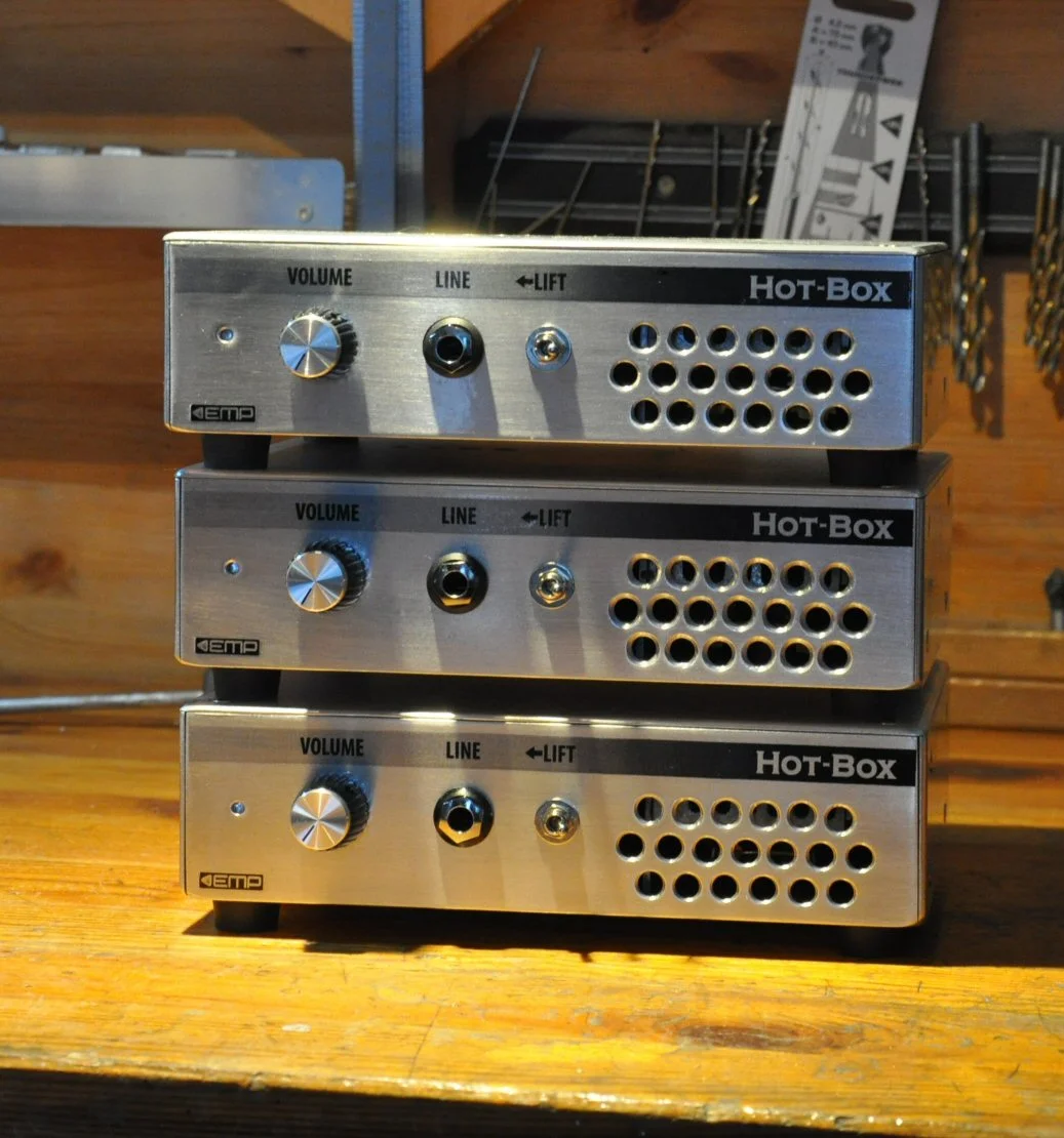

    Cihazın başka bir başlıkta paylaşmış olduğum fotoğraflarını buraya da ekleyeyim. Cihaz üzerinde çok oynadım ve tasarım da zamanla gelişti. O yüzden işçilik ve tasarım tabii ki daha iyi olabilirdi. :)

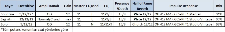

  6. Mikrofonla kayıt ve yukarıda tanıttığım hot -box'ı karşılaştırmak amacıyla dört kayıt aldım. Lasse & Mago DI pack'i kullandım. ( Ben çalmadım )
    Kayıtlar için genel açıklama:
    - Ampli benim Red Fox (Amfini Göster Ey Türkrockcılar Geçtiğimiz aylarda ampliye epeyce müdahale ettim ama OD kanalı Soldano'ya benziyor.)
    - Kabin Celestion Classic Lead 80 takılı bir Harley Benton 112
    - Pedal vb. ve post EQ yok. DAW'da biraz reverb ekledim. Kayıtlar üzerinde uğraşılmamış şekilde ve tek seferde alındı.
    - Ampli ayarları tüm kayıtlar için aynı sayılır. Sadece Hot-Box kayıtlarında PPIMV master 4 yerine 7 pozisyonunda
    - DI / Reamp-Box kullanmadım, çünkü henüz yapmadım. Quad capture'ın TRS çıkışına TS jack takarak kayıt aldım. Bu yüzden biraz dip gürültüsü var. Ses yüksekliğini nispeten güçlü humbucker'lı bir gitarla kaşılaştırarak ayarladım.
    - Kayıtlarda sol ve sağ kanallar yer değiştirmiş vaziyette.
    - Özellikle clean ve crunch tonlar için daha sonra bir kaç kayıt daha ekleyeceğim. Kendi kabin simülatörüm yerine IR kullanarak da kayıt alacağım.
    Kayıtlara gelince:
    1- İlk kayıt SM57 merkezde ve dik olarak alındı.
    2- İkinci kayıt SM57 merkez ve SM57 cone kenarında (45 derece) alındı.
    3- Üçüncü kayıt hot-box'ın reactive modunda alındı. Hot-Box'da edge açık ve rezonans 120Hz'ye ayarlı
    4- Dördüncü kayıt da resistive ve reactive load box'ları karşılaştırmak açısından hot-box'ın resistive modunda alındı.

    EDIT: Kayıt parametrelerini ekleyeyim.
