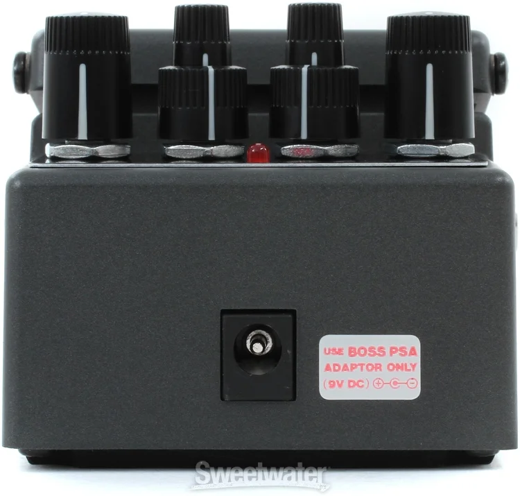

  1. Arkadaşlar merhaba, boss r3 looper kullanıyorum adaptör almam lazım, üzerinde sadece boss adaptörlerini kullanın yazıyor ancak aynı voltta elektrikçiden bir adaptör alsam sıkıntı olur mu sizce ?
  2. Pedalını elektrikçiye beraber götür, pedalı besleyecek güçte bir adaptör alırsan sıkıntı olmaz. Ben de elektrikçiden 500mA'lık bir adaptör aldım ve Wah pedalımı bu adaptörle besliyorum, sıkıntısız çalışıyor.
  3. 9V DC (-) merkezli bir adaptor alin. Mumkunse reguleli.

  4. Müzikle ilgilenmeyeli çoook yıllar geçti ama maceraci01'in dediği gibi pedalını elektrikçiye götürmende fayda var. Dip ses sorunu yaşama ihtimalin var deneme imkanını varsa iade şartlı almaya çalış. Bir de çok eskilerden aklımda kalan bir şey var (Yanlış da hatırlıyor olabilirim) Boss'un pedallarında - ve + ters olması lazım. Yani tersten kastettiğim; en çok kullanılan + içte - dışta olan ama Boss pedallarda galiba - içte + dışta oluyordu. Tekrar söylüyorum çok eskiden aklımda kalanlar bunlar; bilgiler yanlış olabilir.
  5. Genel olarak gitar pedallarında + içte - dışta oluyor diye biliyorum.

    Kemal ERTÜRK bunu beğendi.

  10. Bendeki bilgi zaten çok eski. Yani yıllar öncesinden aklımda öyle kalmış. Yanılıyor olma ihtimalim yüksek ama az önce bir fotoğraf bulup paylaştım, bir arkadaş da paylaşmış. Onda da - içte. Acaba sizdeki adaptör akım yönünü otomatik ayarlıyor olabilir mi? Kafam karıştı. Şu konuyu doğru sonuca vardıralım ki merak eden arkadaşlara örnek olsun.

    Ben gormeden paylastim ama destek olsun madem. Cogunlukla merkez negative olur. Ama pedala gore de degisir.

  12. Bendeki adaptörün akım yönünü otomatik ayarlayacak kadar üst düzey birşey olduğunu sanmıyorum. Sonuçta 30 tl'lik, elektrikçiden alınmış bir adaptör. Tek çıkışı daisy chain ile çoklayıp tüm adaptörlerimi de bununla besliyorum. Şu ana kadar bir sıkıntı yaşamadım.

  14. Kendinizi terslenmis hissetmenizi anlayamadim. Gayet normal ve kısa bir biçimde " yanlış bilgi" demiş arkadaş. Ve gayet te doğru söylemiş. Acaba siz emin olmadığınız konularda yazmasaniz daha iyi olmaz mi? Gerçi genelde demissiniz ama yinede bilmeyen için kafa karıştırıcı oluyor. Birşeyi bilmiyorsak susmak en güzeli.
    - nin dışarıda olması durumu pedallar için nadiren görülen birsey

  15. regule ne oluyor
  16. Reguleli olursa pedala sabit bir voltaj verilir. Sapma yasanmamasi icin regulator devreye eklenir. Guc duzenlenmis olur.
    Karakoy'de Selanik Pasaji'nda 4. Kata cikin. (Eger Istanbul'daysaniz). Kocyigit Adaptor'un atolyesi var merdivenlerden hemen sola donunce. 9v dc ic kismi negatif reguleli adaptor istiyorum dediginde 5dk icinde hazirlarlar. Kredi kartina %18 Kdv ekleniyor.
