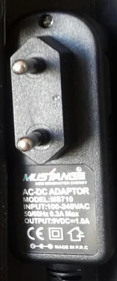

  4. aynısı benim başıma da geldi denediğin adaptörün ve muffın giriş fotosunu buraya atarmısın etiket kısmını eger aynı olaysa sana çözümünü anlatayım
    Kullandigin adaptor bunun gibi mi yani en alttaki sekilde - den + ya mi gidiyor
  8. Boss PSA-230 adaptör hocam
  9. ah o zaman benim basıma gelenle aynı değil üzgünüm yardımcı olamayacağım
  10. Ms Pozitron mustafa abimin sayesinde sorunu çözdüm. Güç girişinin yanındaki diyotu söküp yanındaki deliklere 1n4148 adında bir diyot lehimledim 30 saniye bile sürmüyor. Adaptörü taktım ve ledler yandı. Teşekkür ederim.
