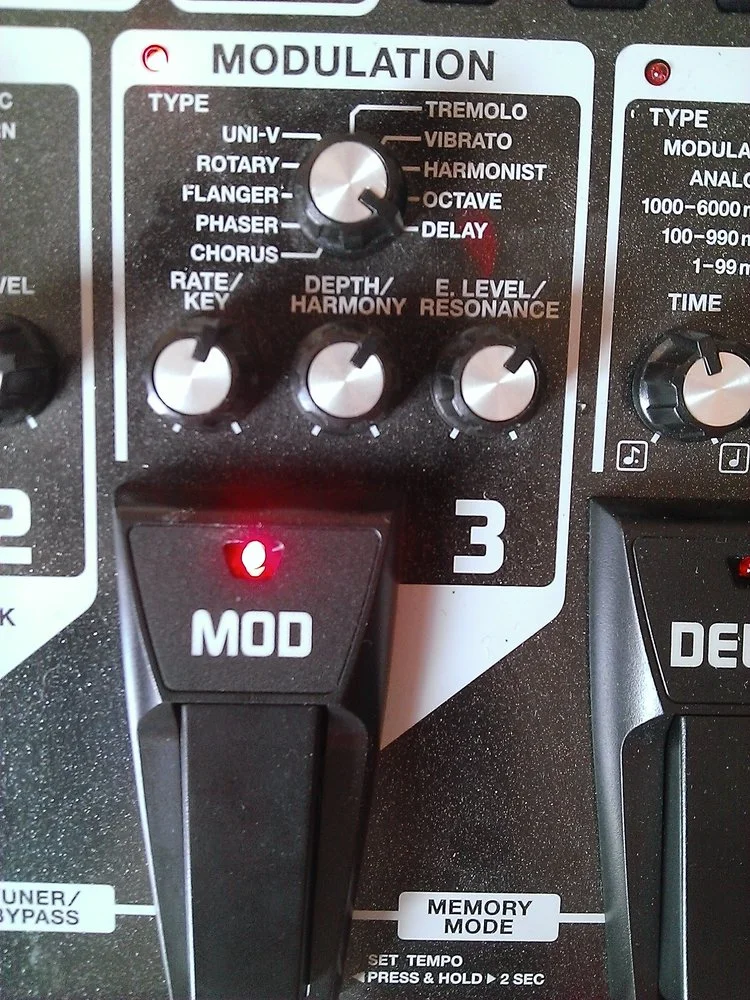

  1. Selam herkese. Boss ME-70'i bilenler bilir mod pedalında 10 tane efekt var delay efekti resmen kayboldu 9 tane kaldı. Böyle bir durum yaşayan var mı? Ne yapmalıyım? Teşekkürler. WP_20160804_002.jpg
  2. Kayboldudan kasıt? Daha açıklayıcı olursanız
  3. Yani delay konumundayken octave aktif, octave konumundayken harmonist aktif oluyor yerleri kaymış gibi. Flanger ve rotary efektleri de çalışmıyor.

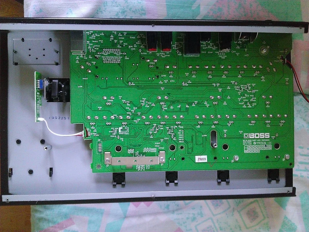

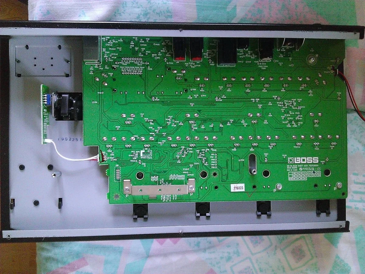

    İçini açtım ama göremedim pil var mı?
  13. Bu gt-8 board pil ortada görünüyor mainboard ı çevirmeniz gerek, Biraz meşakatli bir olay, Eliniz yatkın değilse bulaşmayın, Devrelere hasar verebilirsiniz.
    [​IMG]
  14. Anladım ilginiz için teşekkürler. En iyisi anlayan birini bulmak olacak.
