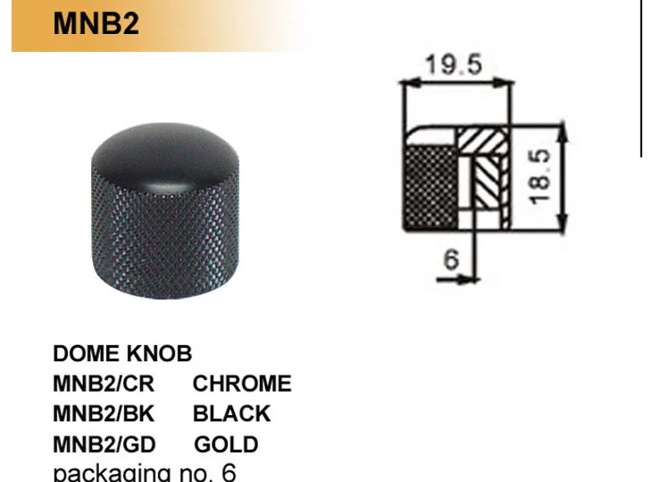

Merhabalar. Gitarımın volume ve ton knobları eskimiş onu fark ettim. Üst tarafındaki boyalar sökülmüş: Sanki leke gibi duruyor ve pek beğenmedim açıkcası. :p Renk değişikliği de yapmak istiyorum. Ama kbnoblara bakarken bazıları knobun genişliğini ve yüksekliğini vermiş.(bkz.resim) Bunlar önemli midir? Her knob her gitara uyar mı? Ayrıca bazı knobların iki tarafında delik oluyor ve yanında alyan veriyorlar. O ne içindir?

fikrimce alyanlıları tercih edin.. knobu takarken kanırtarak ittirmek yerine (bunu yaparken bir epi lp'ün knob ve potansını ağaçtan kırarak potans yuvasına düşürmüşlüğüm var) vidayı gevşetip kibarca sokup sonra sıkarak sabitliyorsunuz..
yuva çapı veriliyorsa çap potansınızın knoba girecek kısmıyla uyumlu olmalı elbet, fakat yanlış hatırlamıyorsam bu vidalılar tümüne uyuyor olmalı (kontrol edin, hafızama ben bile pek güvenmiyorum bu aralar).. diğer dış ölçüler çok da önemli değil..
aradaki cüzi fark için vidasız almayın alternatifsiz kalmadıkça..

Vidali knoblari( yandan vida ile sikistirilan knoblari), duz uclu potanslar ile kullanmak saglikli oluyor. Tirtikli potanslarda vida gevseme yapip yerinden cikiyor ve insani sinir ediyor.
Knoblari, gitara zarar vermeden ve rahatca cikarmak icin, knobun altindan potansa bir bez dolayip, yukari dogru cekerek cikarabilirsiniz. Direkt duz cekerseniz zarar verebilirsiniz; bezi bir sagdan, bir soldan cekerseniz sorunsuz cikacaktir. Diger bircok yontem gitarda veya knobta iz kalmasina neden olabiliyor.

Vidalı knoblar genelde 6.3 mm şaftlı düz potlar için uygun olur. Tırtıklı potanslar genelde 6 mm şafta sahip ve tırtıklı knoblar daha uygun oluyor ama onda herhangi bir yükseklik ayarlaması yapmak mümkün olmuyor. Potansının ne olduğundan emin olup sonra ona uygun knob seçmek mantıklı olan hareket.

İki gitarımda da tırtıklı, vidasız. Yani aynısından almam mı lazım?

Bunlar genelde vidalı olur hatta tırtıklısını hiç görmemiştim, neyse tırtıklı potansa vidalı knob dikkatli takılırsa uyar aslında. Beğendiğini al gitsin.
