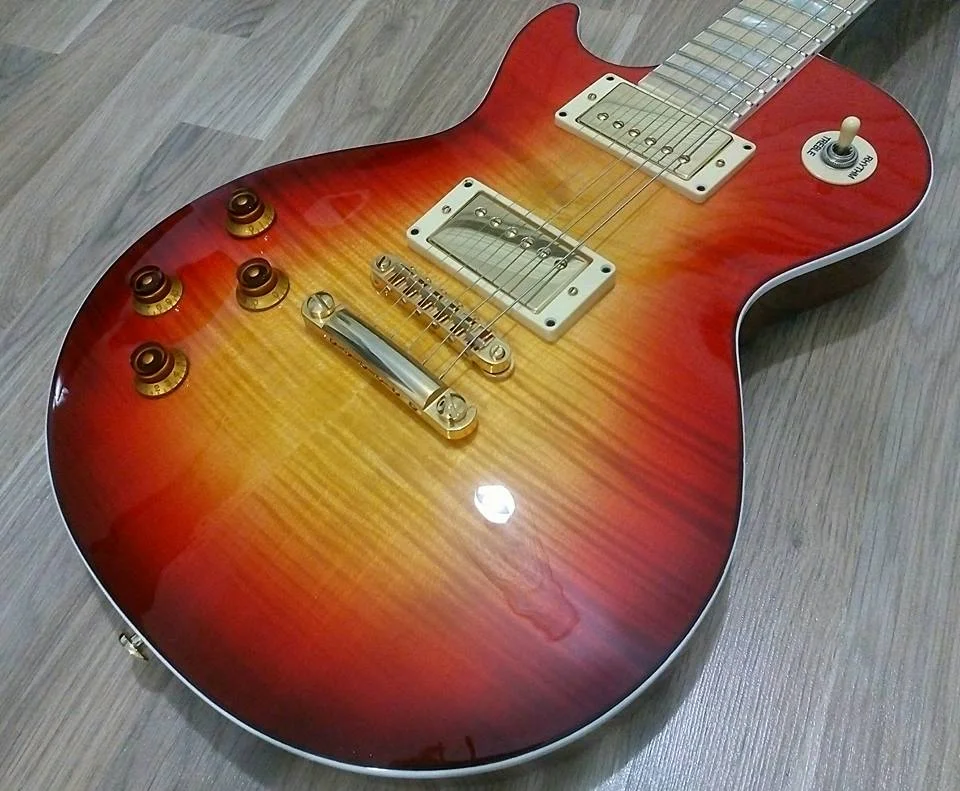

Gitarinizin ağacı ve üzerindeki renk nedir. Resimde ki gitar ash eger ayni agac degilse gorsel cok farkli olur. Vernik icine renk katilarak yapilabilir fakat o islem daha zordur direk agaca stain surerek yapmanizi tavsiye ederim hem daha kolay hem agacin desenleri yine görünür. Boya turu olarak da ulasabildiginiz her hangi bir boya turuyle yapabilirsiniz. Son olarak yuklediginiz resim eger filtre v.s yoksa biraz sienna burst den farkli bir renk.
Gitarımın gövdesi alder. Maalesef o kadar görsel zenginliği yok. Tam olarak Sienna burst değil de sanırım böyle bir rengi daha çok istiyorum. Stain yöntemini araştırdım. Sanırım su bazlı boya ile yapabilirim. Hata telfisi de daha kolay olacaktır. Bu sebeple hobi ürünleri satan bir yerden su bazlı akrilik boya alıp aşağıki videoya benzer bir yaklaşımla boyayacağım. Daha sonra üstüne ince bir kat vernik atacağım. Teşekkür ederim. Böyle daha kolay olacak sanırım.

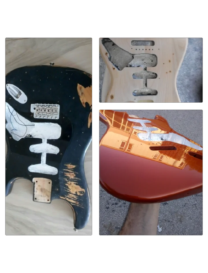

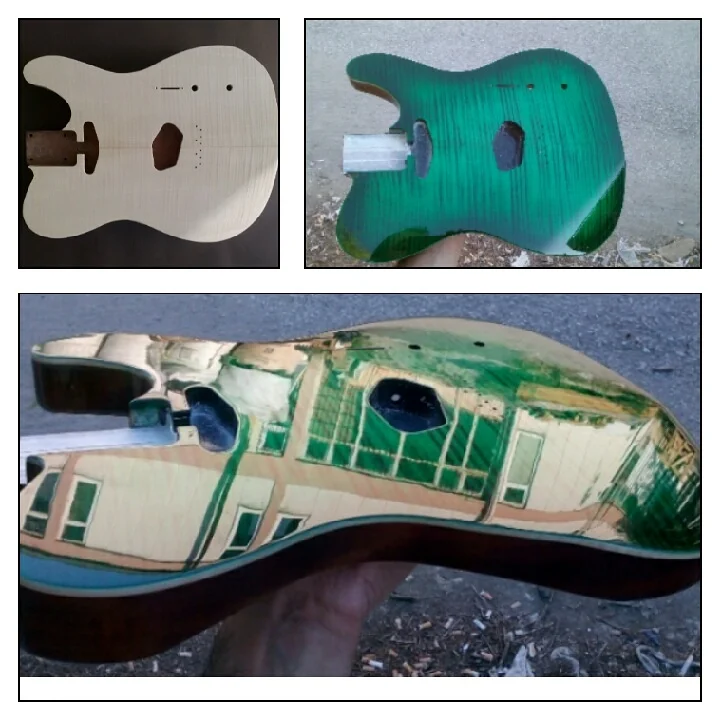

Merhaba arkadaşlar ben Ömer , siteye yeni üye oldum. Yaklaşık 15 senedir boya işleriyle uğraşıyorum son 3 senedir de gitar boyuyorum. Facebook ve instagramda trcustompaints adında sayfam var yaptığım işleri oralarda paylaşıyorum. Atölyem Eskişehir de yaptığım işleri de buradan sizlerle paylaşmak istiyorum ve ileriye yönelik yapım aşamalarını adım adım buradan paylaşarak merak eden arkadaşlara göstermek istiyorum. Bunların dışında sadece boya ve cila işleriyle ilgili olarak iş yaptırmak isteyen, herhangi bir sorunu yada sorusu olan arkadaşlara elimden geldiğince ve vaktim oldukça yardımcı olmak isterim. yaptığım bazı işlerinde fotoğraflarını ekliyorum umarım beğenirsiniz. 93345 eklentisini görüntüle 93346 eklentisini görüntüle 93347 eklentisini görüntüle 93348 eklentisini görüntüle 93350 eklentisini görüntüle 93351 eklentisini görüntüle 93352 eklentisini görüntüle 93353 eklentisini görüntüle 93354 eklentisini görüntüle 93355 eklentisini görüntüle 93356 eklentisini görüntüle 93357 eklentisini görüntüle

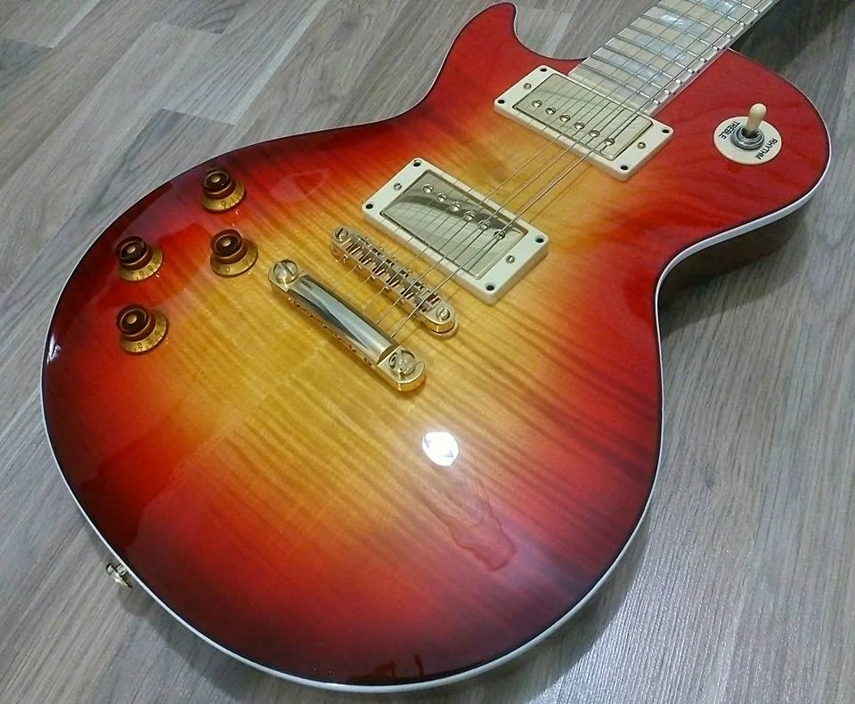

Resimdeki strat cherry sunburst ama onun da yıllara bağlı olarak açık ve koyusu var, siennada ortalar daha sarıdır ve temel renk daha maun havasındadır, cherry de ise daha kiraz rengine kayar.
Gitarın eski boyasını zımpara ile sökmeyin eğer elinizde tüm gövdeyi bir anda zımparalayan kalınlık mantığında çalışan rulo zımpara yoksa yüzeyde bozulmalar oluşur, düzeltmek için çok uğraşmanız ve gitarı inceltmeniz gerekir. Isı tabancası ve spatula ile sakince ve dikkatlice sökebilirsiniz, spatulanın ucu yuvarlanmış olmamalı, bunun için bir zımpara üzerinde tam 90 derece olarak sürtün, köşeleri belirgin hale geldiğinde hazırdır. Ağaç ham hale gelince bükülmeyen ve en az 8x15 cm boyutlarında tahta üzerine tahtadan her kenardan en az 3 er mm büyüklükte 240 kumlu zımparayı çift taraflı bantla yapıştırın, iki tarafı zımparaladıktan sonra 400-600 kumlu zımpara ile iyice satinleştirin sonra boyaya geçin. Boyada şeffaflık oluşturmak biraz deneyim ister, doğrudan tahtanın üzerine uygulanan stain eğer dolgu verniği ki poliüretandır çok iyi sökülmemişse istenmeyen sonuçlar doğurabilir. Birde kompresör ve kaliteli bir boya tabancanız yoksa iş kolay olmayacaktır o zaman ham ağaç gövde üzerine taban/dolgu verniği, onun üzerine stainlike (stain benzeri) renkli ağaç verniği ile bu etkiyi oluşturabilirsiniz. Onun üzerine de koruyucu vernik atmak mutlaka gerekir. Boyaların (verniklerin) yapılarında bağlayıcı reçine renk ve dolgu maddeleri bulunur, uygulanabilmesi için mutlaka inceltici gerekir bu tinerdir. Bu incelticiler bazı boyalara etki etmezken bazı boyaları bozarlar. Bundan dolayı kullanılacak dolgu-renk-ve koruyucu verniklerin aynı cinsten olması veya etki sırasına göre kullanılması gerekir. Nitroselülozik spray piyasada bulunmaz veya çok zor bulunur, sağlamlığından dolayı akrilik boyalar revaçta sizde akrilik spray ile bu işi yapabilirsiniz. Sabırlı olmak gerek, katlar arasında çok ince ve dikkatli zımpara boya sonucunu çok etkiler. Clearcoat (sonkat) üzerine parlatma uygulayabilirsiniz.
