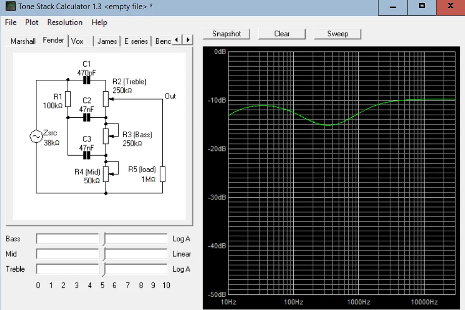

Amfilerin tonundan cok da memnun olmayanlar icin aslinda amfiyi degistirmeden önce yapilacak cok kücük bir mod amfiye asik olmanizi saglayabilir , amfilerin ekolayzer kismina ingilizce olarak tone stack diyorlar , ve bu hemen hemen her marka icin fixlenmis bir hadise , yani british flover denen tone un büyük bir kismi aslinda amfinin marshall olmasindan degil , marshall tone stack kullanmasindan geliyor. fender vs icin de durum böyle ( tabi lambalarin cinsinden tutun , trafonun icindeki metalin özelliklerine kadar yiginla faktör var tonu etkileyen ama onlara girmeyecegim... )
tone stack basit olarak bir filtre devresidir , bazi amfilerde 3 e bazilarinda 2 ye bazilarinda cesitli araliklara bölünmüstür. bu bölüntüleri de her firma , hatta her model , kullanilan birkac komponentin degerlerini degistirerek belirli bir aralikta piyasaya sürüyor.
eskiden kara düzen marshall degerlerini fendere , fender degerlerini de marshall a uygulamayi denerdik , fakat sonra seymour duncan , ne kadar tesekkür etsek azdir kendilerine , cok basit 1 mb bir uygulamayla , bu isi keyfine göre ayarlama imkani sagladi , asagida linkini verecegim uygulamanin kullanimi cok basit , komponentlerin üzerine cift tiklayip kafaniza göre degerler vermek , ve yandaki grafikten ekolayzer in ne aralikta calistigini görmek . asagida bulunan bas treble ve mid ayari da amfinizdeki potlar oluyor , acip kisabiliyorsunuz istediginiz gibi. kendinize göre ideal grafigi gördügünüz anda , isi sanal ortamdan gercege döküp , uygulamada degistirdiginiz komponentleri amfi üzerinde degistirmek , ki bu direncler nerede peki , ben ne anlarim falan derseniz korkmayin hic , orjinal semayi acin amfide , tone stack zaten uygulamada gördügünüz sekli ile karsiniza cikacaktir , orada rezistanslarin ve kapasitörlerin numarasi vardir , o numaralari amfinizin bordu üzerinde , direk tone potlarinin arkasina en yakin sekilde göreceksiniz , yani tone potunun bacaginin baglandigi komponentler genelde degistirmeniz gereken parcalar olacaktir . böyle islerle ugrasmazdan önce amfinizi fisten cekiniz ve yaklasik 1 saat kondansatörlerin bosalmasini bekleyiniz .

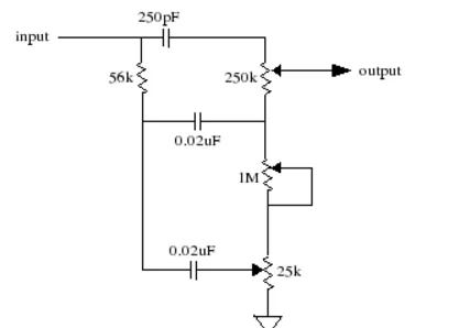

Kadir arkadasimiza cevap icin yazdigim kismi da konuya ekleyeyim , maksat nasil kullanildigi hakkinda biraz bilgi sahibi olunsun , arkadasin ibanez amfi icin uygulamanin örnekli anlatimi:
bu arada ben baktim ibanezin semasi su sekilde , eger tsa 15 veya 30 ise amfin ,
fender tone stack kullanmislar , ama degerleri farkli biraz ,
farkliliklari girdigimizde aynen su sekilde bir devre var ibanez amfide.
104124 eklentisini görüntüle
kapasitör degerlerini yukaridan asagi dogru 250p ,100n ve 47n olarak degistirirsen , ve ek olarak mid potunu 10k yaparsan (normalde eski fender amfilerin cogunda aslinda mid potu olmaz onun yerine 6.8k direncle sabit mid kullanilir ), bire bir fender blackface mod yapmis olursun. yani asagidaki resimdeki gibi bir mod orjinal vintage fender blackface tone modudur
Eger marshall mod ister de su sekilde bir degisiklige gidersen :
104125 eklentisini görüntüle
fender bassman 5f6a semasindaki gibi yapmis olursun , ki bu aslinda marhall mod dur , cünkü marshall ilk yaptigi amfi olan jtm45 i yani nami diger bluesbreaker modelini fender bassman i kopyalayarak yapmistir.
bu bilgiler dahilinde piyasadaki modlari direk uygulamak mümkün ,
fakat benim bu programi paylasmaktaki amacim bu rakamlari herkesin zevkine göre bir eq ayari icin tasarlamasi , olayin mantigini anlamasi , ve deneysel calismalarla ufkunu genisletmesidir.

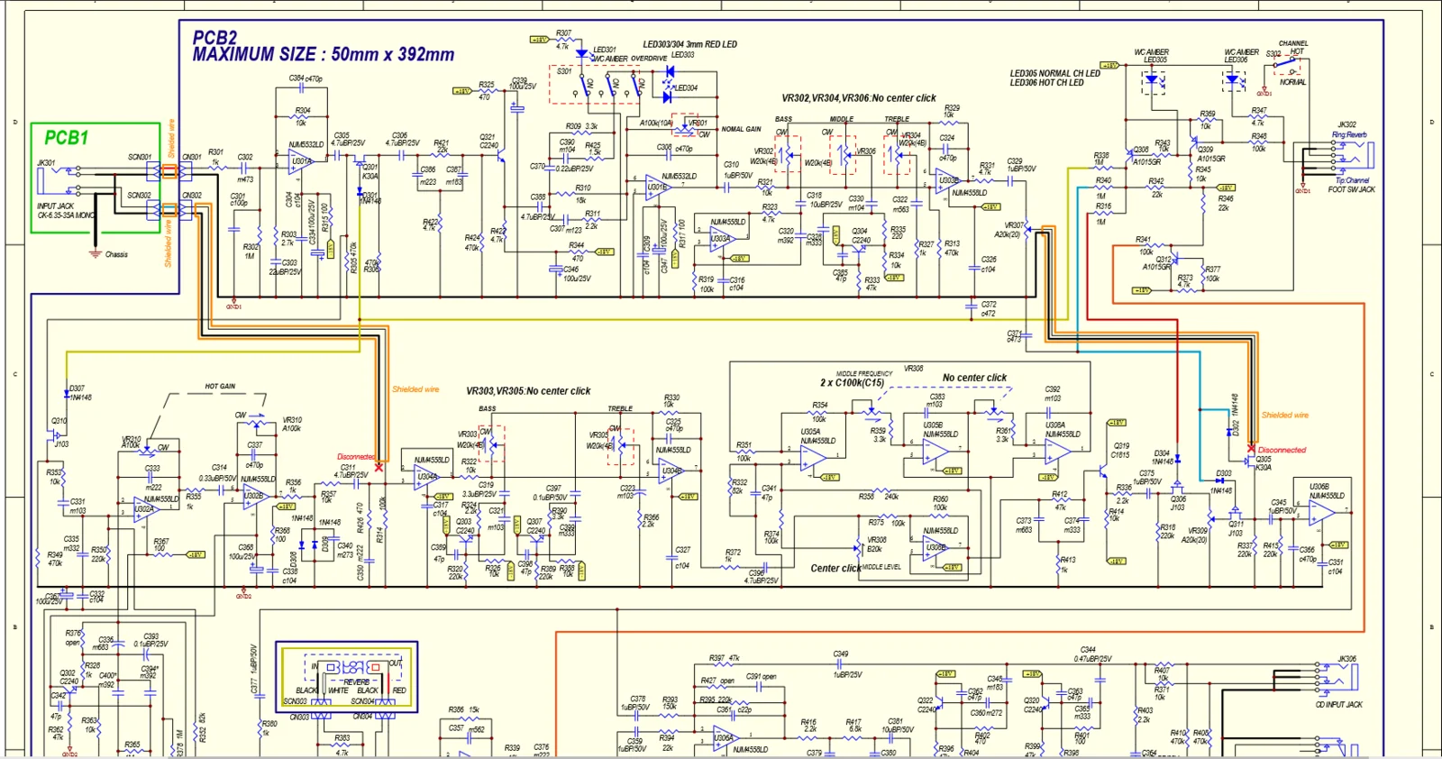

amfim TBX55R hocam devre şeması internette bunu bulabildim bir rus sitesinde başkada yok :)
biraz büyük bir devre oldugu icin net belli olmadıgı icin uploadda ettim.
Yardımcı olduğunuz için teşekkür ederim.
TBX65R_pre ver100 (2).rar | Dosyaupload.com104126 eklentisini görüntüle
4558 kullanilmis bir preamp i var , c 329, c 316, c 330, c322 ve r 329 u degistirerek cesitli tonal degisiklikler yapmak mümkün , ama paylastigim programda görmen malesef zor , cd falan da calmak icin hi fi ye yakin bir preamp kullanmislar , yani klasik gitar preamplarindan degil bu malesef.

duncan in tone sack modu icin yaptigi programa uygun degil , yani uyarlamak zor , yine de ton modu yapmak mümkün , ama gerekli olacagini sanmam , cok genis araliklar verilmis gibi duruyor preamp katinda , yani ince ayarla cogu tonu yakalamak mümkün , kötü amfi mi iyi amfi mi konusunda birsey diyemem , kullanmadim , hatta görmedim bile , ama semaya bakildiginda ,kapsamli bir drive kanali var , spring reverb kullanilmis , kötü amfi demek gaddarlik olur diye düsünüyorum. ibanez amfiler hakkinda tek bir yorum yapabilirim o da tsa 30 amfisini denemistim dükkanin birinde, hosuma gitmemisti. ama ben sen degilim , sen de ben :) olay senin zevkine kalmis.
