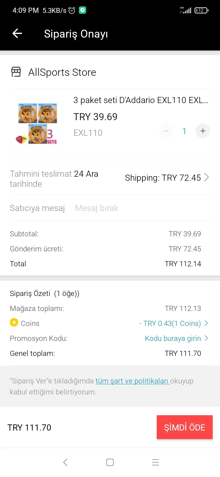

Eski konuyu hortlatacağım ama bir kaç ay önce 50-60tlye aldığım şimdi ise 100-110tl civarında olan Daddario 10-46 telleri Ali express'te 3 tanesi 110tl ye geliyor vergi dahil mi emin değilim büyük ihtimalle dahil sonradan eklense bile yine çok ucuza gelmiş oluyor sizce güvenilir mi ?
    185 KB · Gösterim: 62
