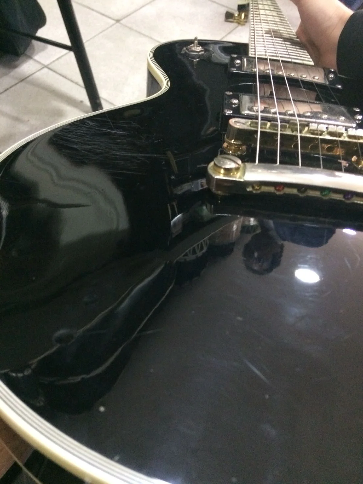

Replica mı orijinal mi?
Geçen aylarda mağazada görmüştüm fiyatına 1000$ dolar demişlerdi, neden ucuz bu kadar dediğimde 2. el olduğu için demişti. Bu kadar ucuz olması şüpheye düşürdü replica mıdır orijinal midir nasıl anlayabilirim yardımcı olur musunuz?

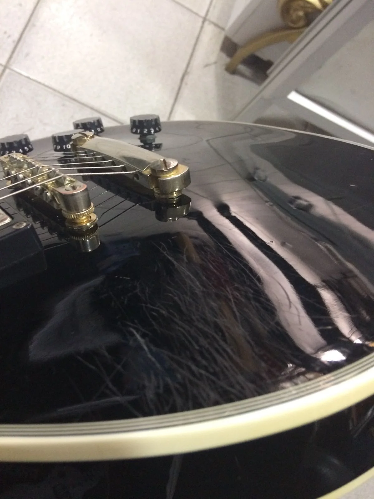

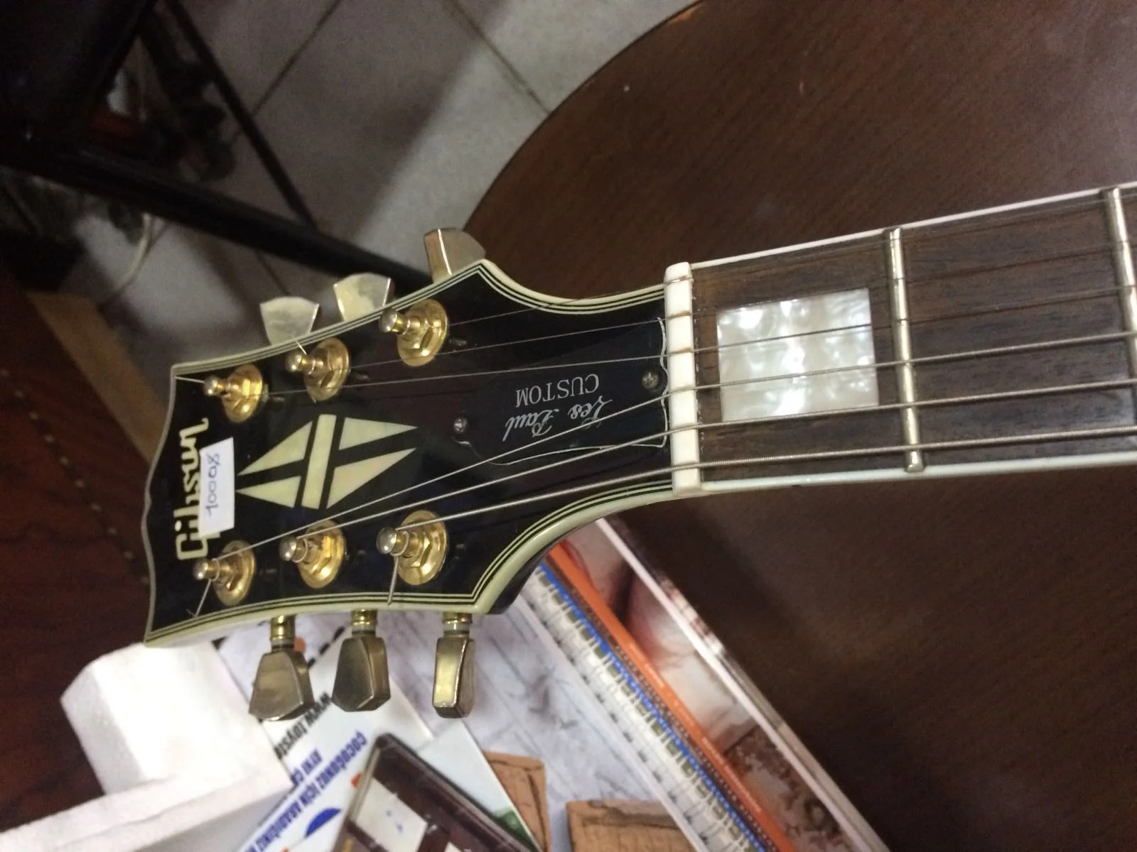

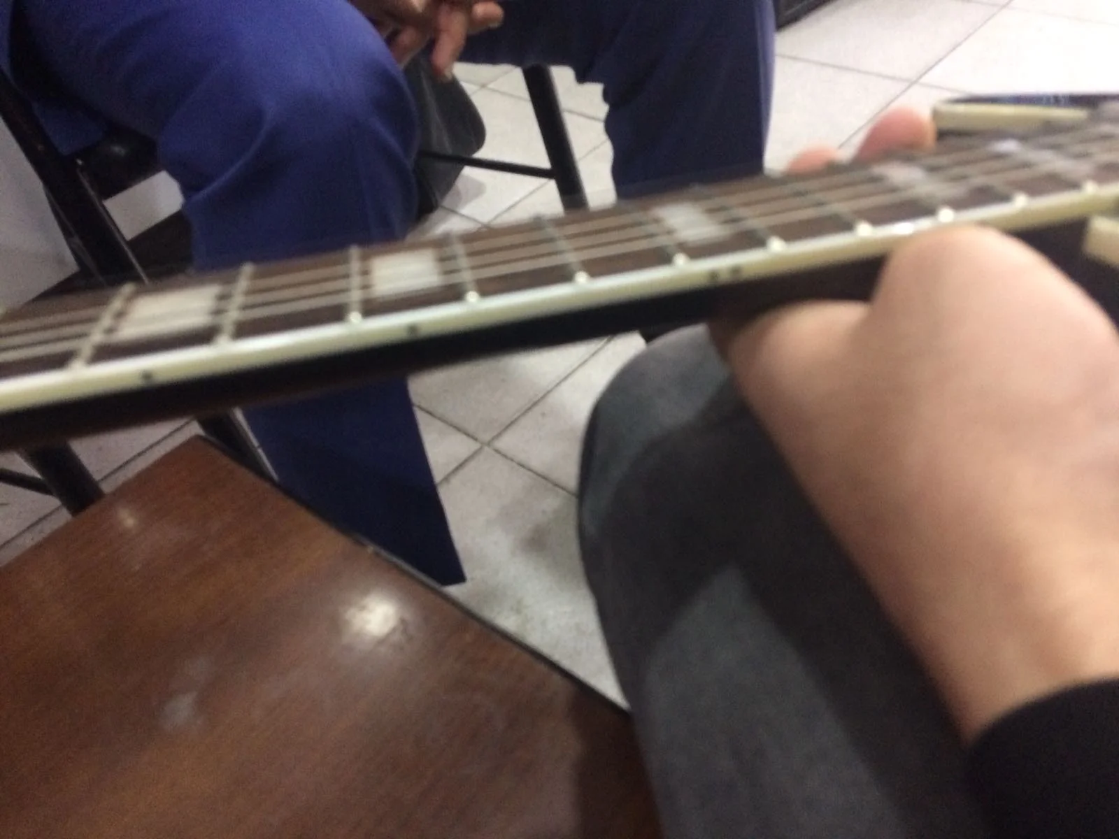

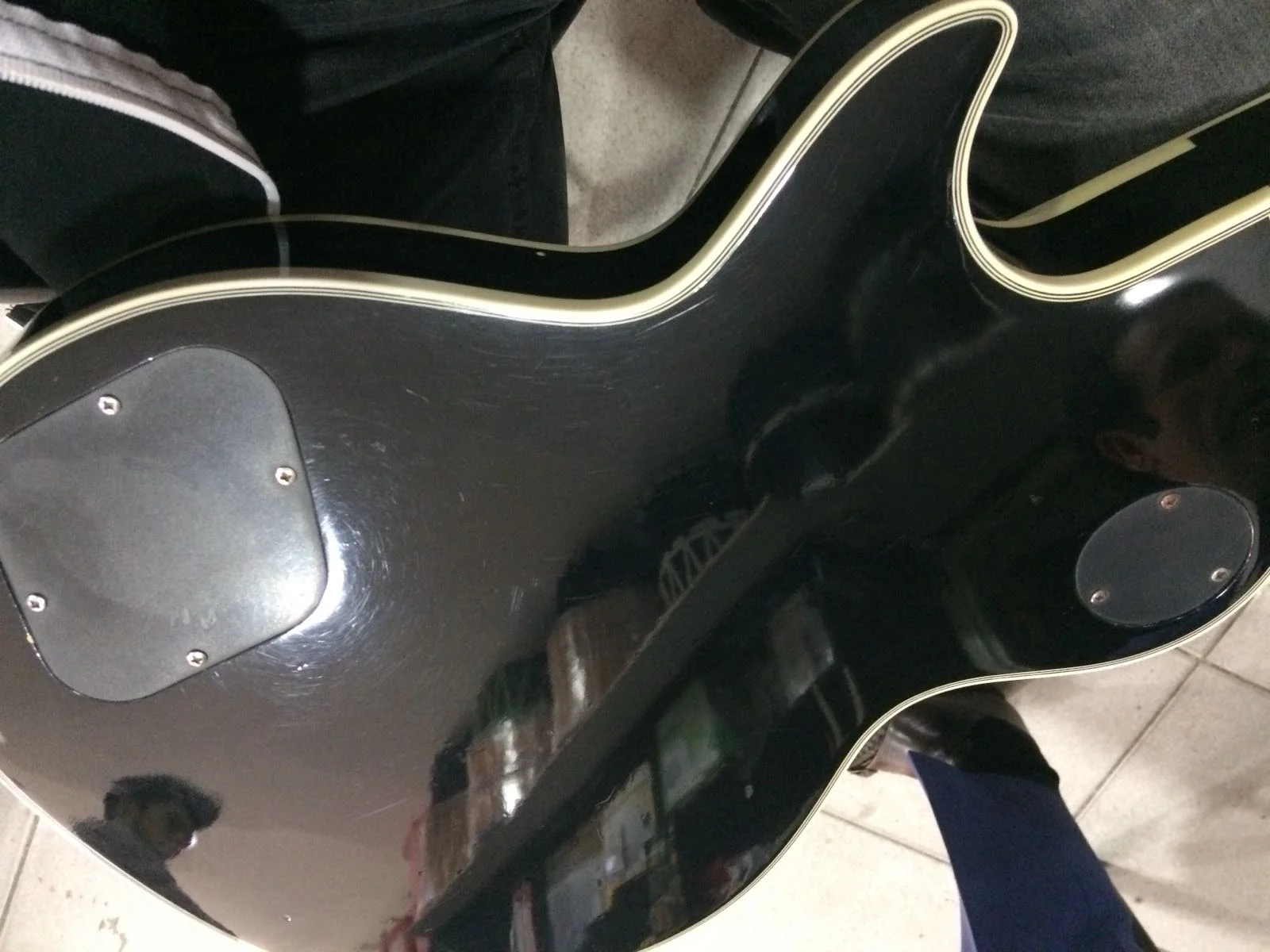

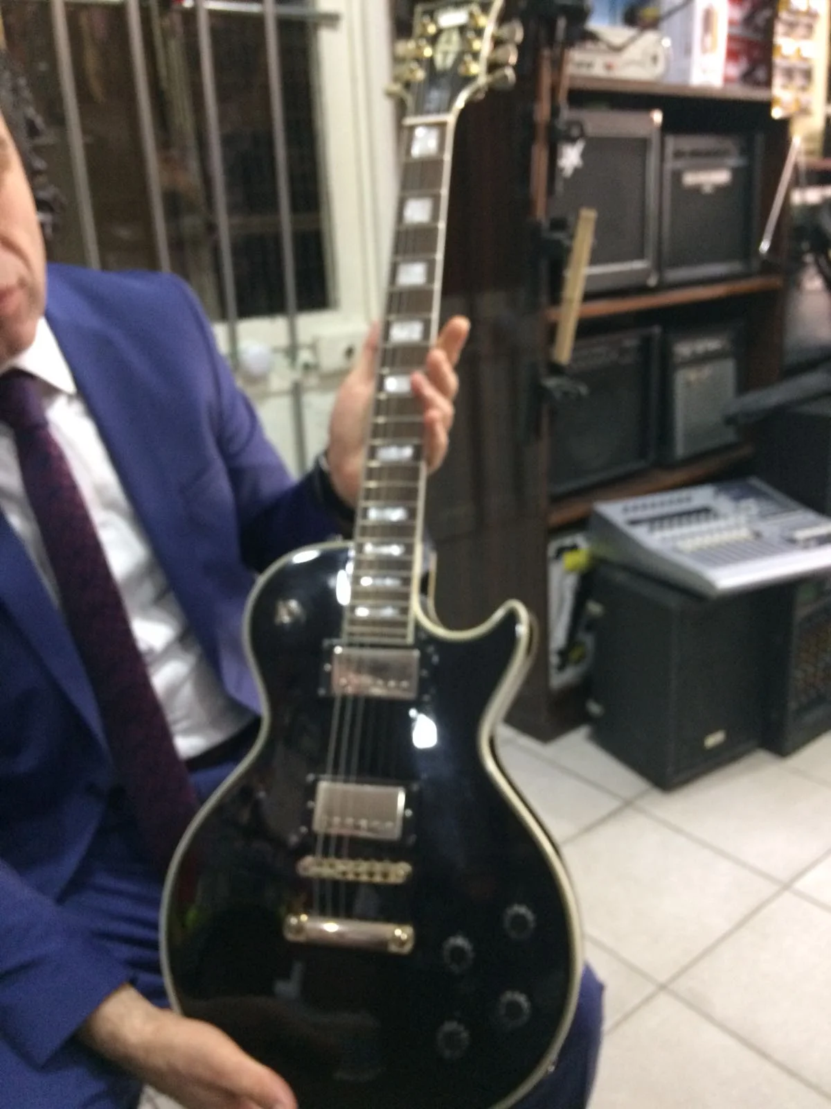

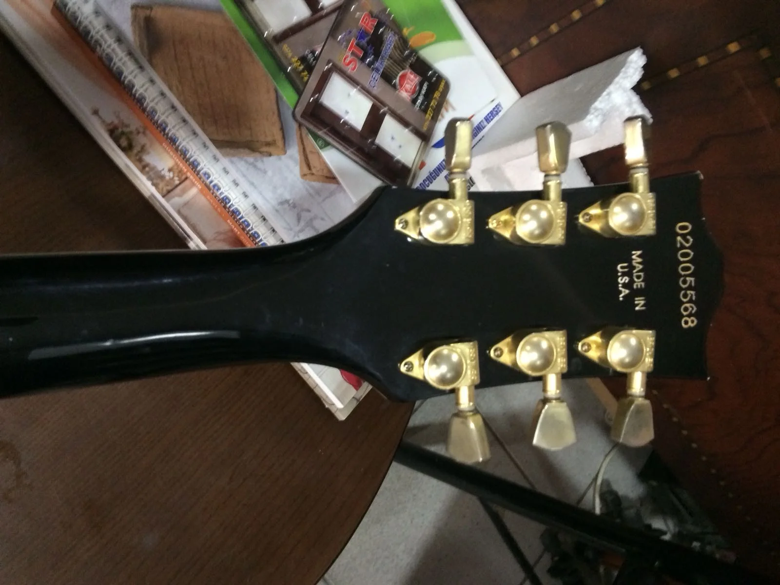

Replika....
-Headstocktaki baklava logo yanlış (mother of pearl olması lazım)
-Truss rod cover yanlış
-Klavye daha koyu abanoz renk olmalı, üst eşik ve klavyenin birleşme noktasında işçilik hatası var
-Tune o matic köprü vidaları yanlış
-Seri numarası eritme gibi bir sistemle basılıyor
-Fret binding yok
Dünya üzerinde herhangi bir noktada gibson custom'ı 1000 dolara 2. elini alabilmenizin mümkünatı yok, hele ki Türkiye'den.. fiyat belki çakma için çok ama orijinal için epey ucuz. Bu sebeple, buradan bile anlaşılabilir onu geçtim seri no'sundan ele verir zaten basit bir google aramasıyla seri no'lara ulaşabiliyorsunuz ben kontrol etmedim gerek yok çünkü seri no fontu ve baskısı gibson'larda bu şekilde değil. Eğer çalanıp denenirse ve başarılı bir çakma ise 600-800-900-1000 tl verilebilir ama 1000 dolar olmayacağına sesini duymadan garanti verebilirim.
