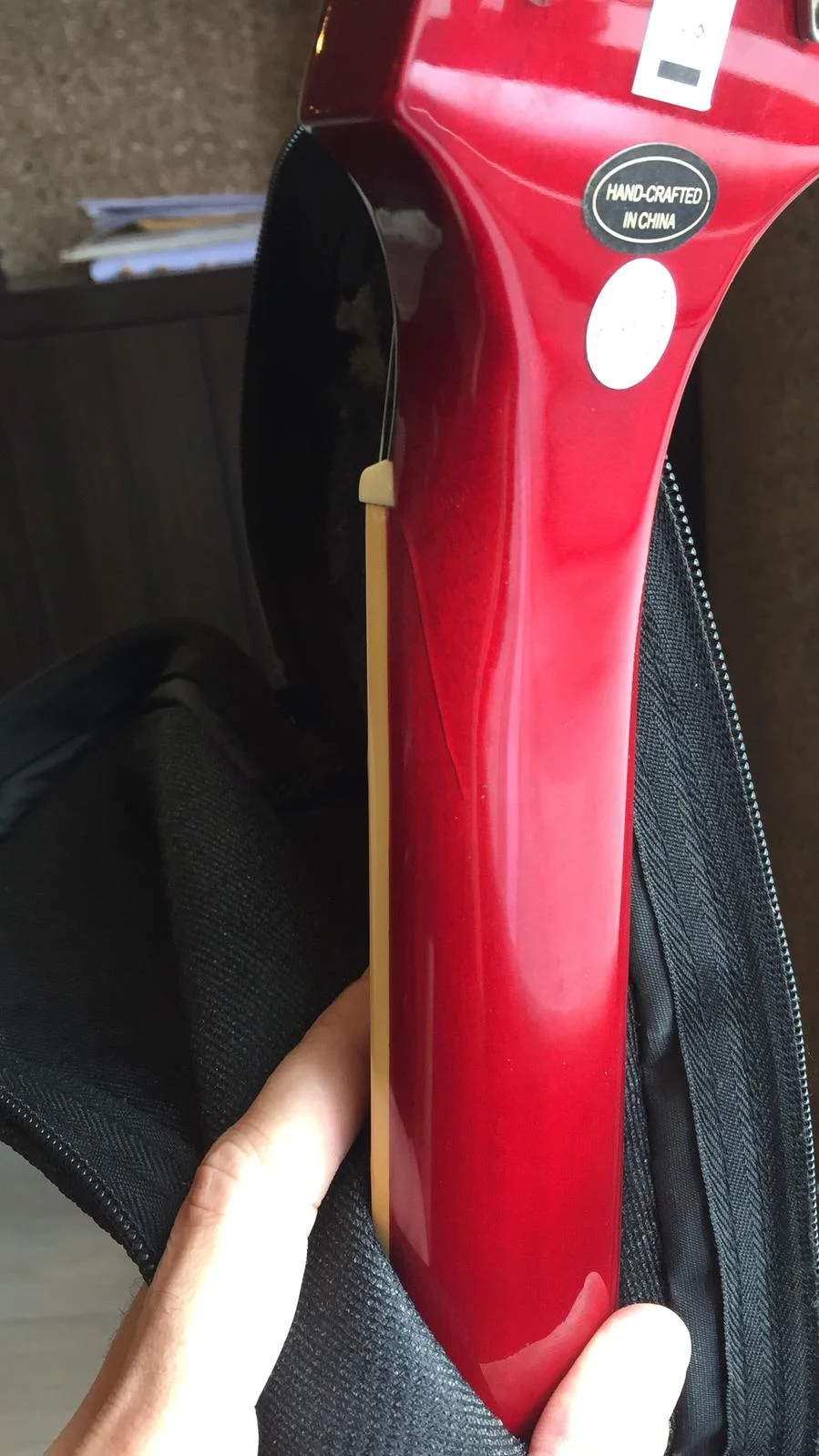

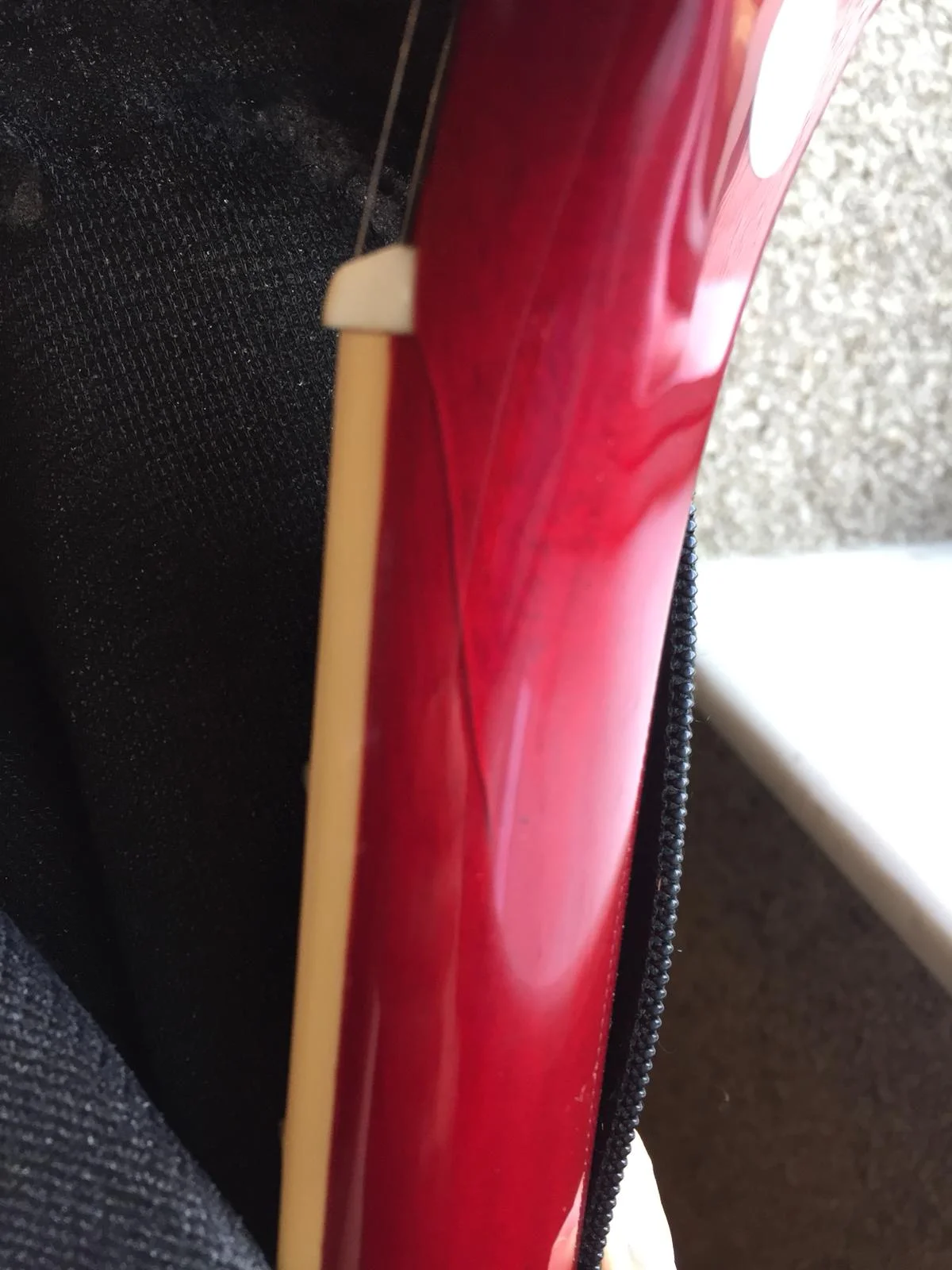

Merhaba arkadaslar gitarımda bir çatlak olduğunu fark ettim.Fotoda görüldüğü üzere sapta bir çatlak var. Bu boya çatlağı da olabilir sapta oluşan bir çatlak da olabilir. Siz ne düşünüyorsunuz? Tonal olarak ve işlevsel olarak gitarı etklileyecek birşey midir acaba? Eğer öyleyse sap değiştirmeli miyim?

Merhaba,
Bana boya çatlağından ziyade ek yerinden kırılmış gibi geldi ama dediğiniz gibi boya çatlağıda olabilir. Gibson Les Paullarde bu sorun oluyor diye biliyorum. Yanlış Headstock açısındandı galiba ama emin değilim. Eğer çatlak ise zaten çaldığınızda titreşimden ötürü o çatlak devamlı ilerleyecektir. Sap değiştirmeden ziyade yapıştırıp kullanmaya devam ediyorlar. Sizde bir luthiere danışın bence.
