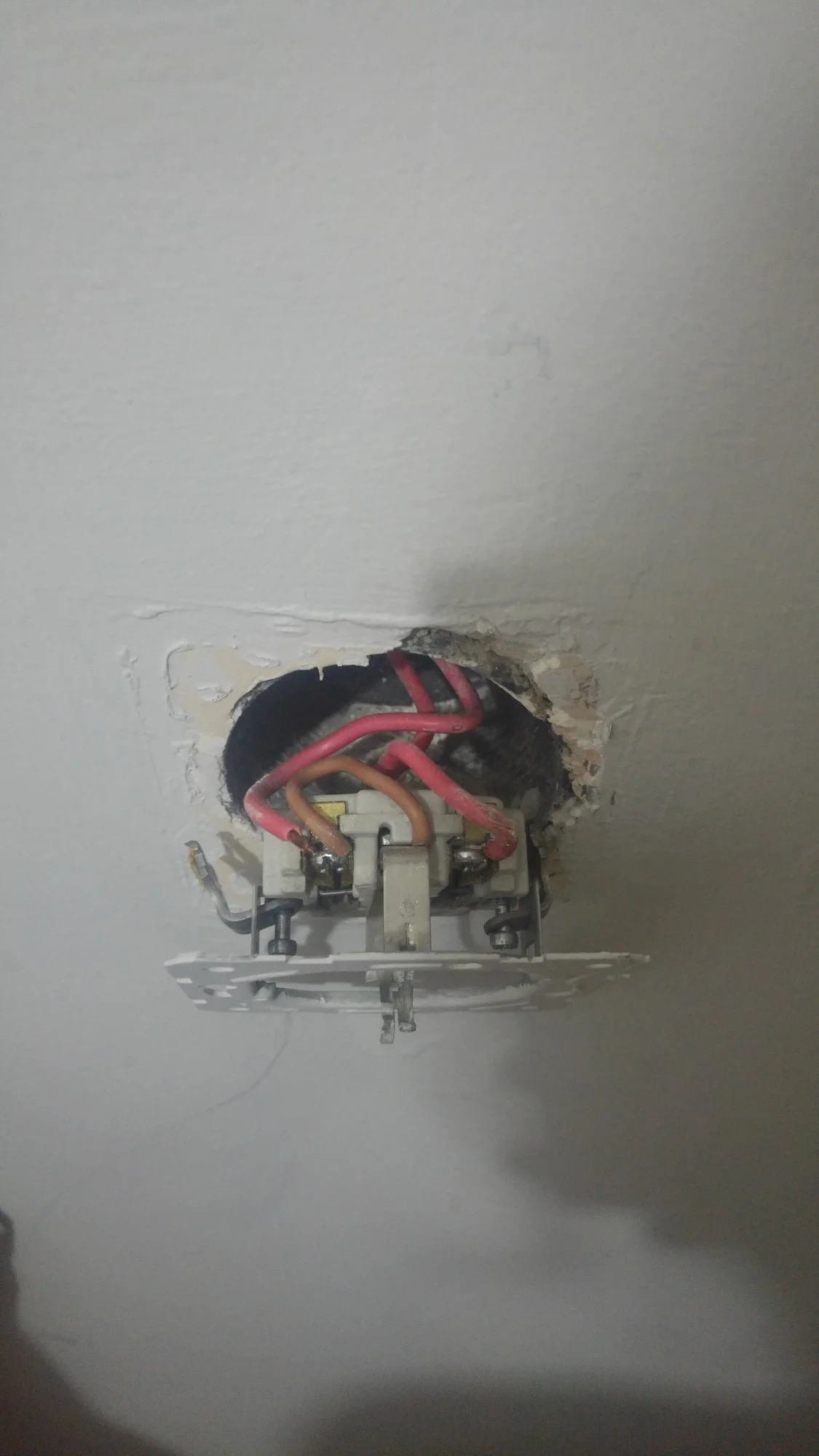

Duvardaki prizi actim toprak hatti yok. Ama degisik bisey yapmislar topraktan bir tarafa ara kablo atmislar. Resme bakip bunun neden yapildigini soyleyebilecek arkadas var mi?
    164.2 KB · Gösterim: 428
Anladım teşekkürler çekinmesem iptal ederim direk prizdende elektrikçi yapsa daha iyi olur. Ama prize taktğım fişin toprağını bantla kapatıp deneyecem bakalım dip seste fark oluyor mu.
