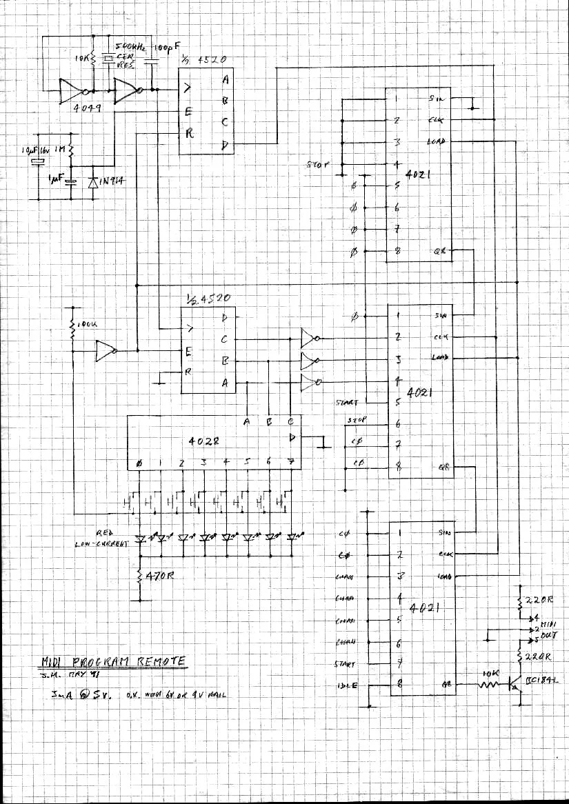

Bayaa zamandır POD lar için bir Floor Board yapmak için uğraşıyorum. Aslında yapmaya çalıştıgım şey tam anlamıyla bir Floor Board olmayacak. Controller desem daha iyi olacak. Line 6 nın ürettiği Floor Board a göre biraz daha basite indirgenmiş şekli...
PIC (programmable interrupt controlleri) denilen bazı entegrelerle yapmaya çalışıyorum bu PIC lere PC üzerinden Assembler dilinde yazıgınız prg leri yollayabiliyorsunuz. Bir çok elektronik devrelerde kullanılıyor.
Line 6 nın ürettiği bir Floor Board'u inceleye bilsem işim daha da kolaylaşacak ama hiç bir yerdede bunun teknik işleyişi hakkında bilgi yok..Kendi çabamla bir seyler yapmaya çalışıyorum. Digital analog Converter işi tamamen Floor board..
Daha önceden yatıgım bir çok Analog pedal var. Chorus, Distortion, Volume gibi bu tür pedalları yaptıkdan sonrada istediğim soundları elde edebilmek içinde üzerinde çok oynadım daha sonra kayıtta denedim falan filan ama tam anlamıylada çok iyi şeyler çıkmıyor ortaya..Floor board için bunlar geçerli olmadıgı için iş biraz daha kolay var olan bir şeyi yönlendirmek iş.

Ben de bir ay önce bir midi controller işine girmiştim podxt için. Devre şemasını buldum, oluşturdum ve çip'i de bilgisayardan programlayıp denedim. Devre çalışmasına rağmen pod bir tepki vermedi. Sonra da şevkim kırıldı ve devam etmedim açıkçası. Belki biraz daha üstüne gitseydim olacak gibiydi...
Eğer yapmayı başarabilirsen nasıl yaptığını bilmek isterim, haberdar edersen sevinirim.

Bulduğun Midi controller devresini gönderebilirsen çok sevinirim incelemek isterim hem sana da yardım edebilirm belki??

Sağol Cem aldım devreyi wallaha tahminimden basit PIC16C57 kullanılmış bu ve adamlarlar Pic'in de hex lenmiş haline de yazmışlar. İlgiç biraz ugraşayım sana haber veririm..

Sana bir sey soracam PIC16C57 nasıl programladın? "Pic star Plus" denilen bir alet var o bu serilerilerin hepsine yazıyor piyasa da devre şemaları gezen Pic prg si sadece 16f84 de yazıyor.

Bendeki devreyi de tamamlamak üzeriyim. Devrede bir kaç sorun çıktı POD u control edebiliyorum ama bazı sorunlar var devreyi tamamen çalıştırınca şemayı verecem problemleri halledeyim baskı devresini Pic yazılımını da eklerim yapmak isteyen arkadaslarda olursa yardımcı olurum.
