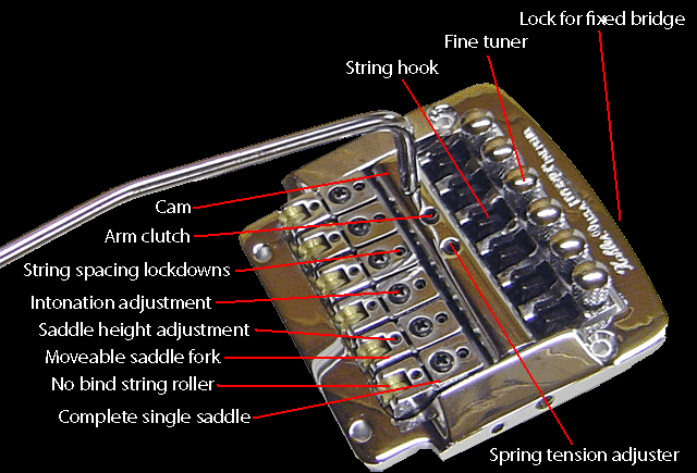

  14. Kahler'de bu dediğin için bir vida var. Sıkıştırıyorsun alet apm 3300 oluveriyor. :wink:
  15. wuuhuu :D o zaman birgün herkez kahlerli olacak :D hareketli köprülerden pek hoşlanmadığım için araştırmadım ama bunu bi araştıriyim ben :D dediğin vidayla ilgili bi resim link filan verebilir misin.?
  16. Attığım vidyolardan birinde (ikincisi sanırım) arkadaş canlı canlı gösteriyor. Vidyoları iyice izle bence denemeye değebilecek köprüler. :wink:
  17. [​IMG]
    arkada bir yerde :)
    bu arada kahlerlere tel takması çok kolay. telin ucundaki topu "string hook" denen yere geçiriyorsunuz o kadar. daha kolay tel takılan bir sistem görmedim ben.
