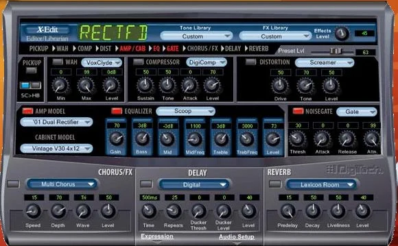

    Aşağıdaki resimde RP250 yi usb kablo ile bağlayıp pc den kontrol edebileceğiniz X-Edit 2 programından bir screenshot var. Eq bölümündeki parametre zenginliği benim çok hoşuma gitti. Oldukça kullanışlı bir program, kurdum ve kullandım basitçe ton editleyebiliyorsunuz.
    [​IMG]
