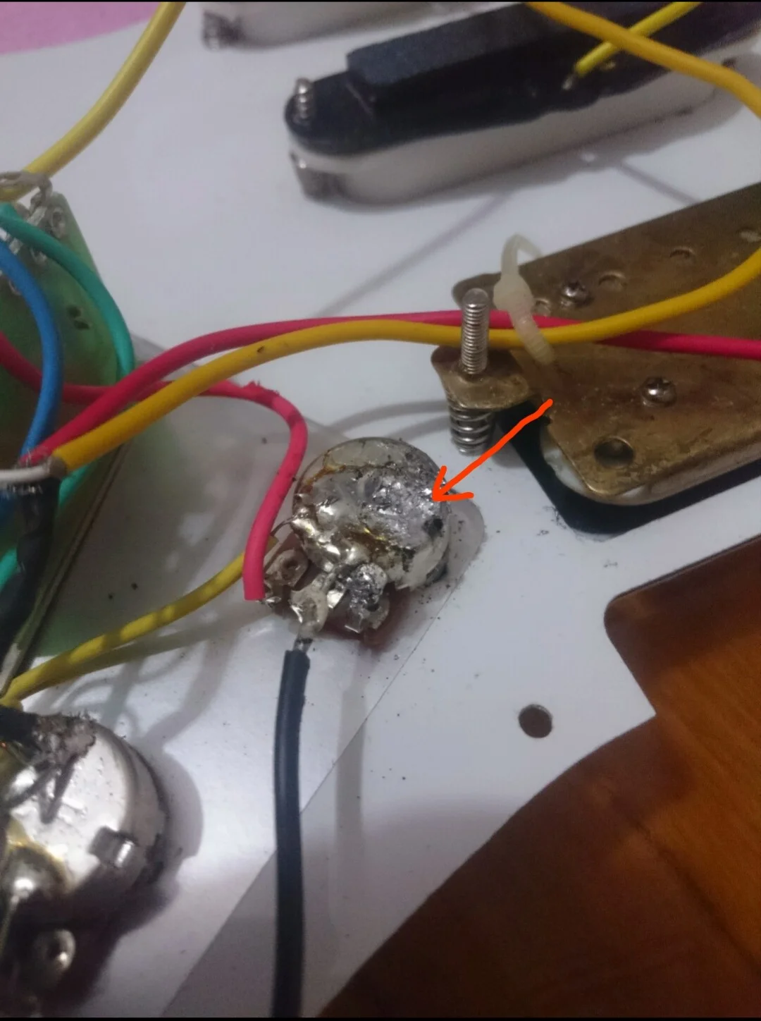

Topraklama kablosunun birisi arka tarafta sağlam şekilde lehimlenmiş ancak diğeri ön tarafta boşta duruyor ve ben tam olarak nereye lehimleyeceğimi bilmiyorum, yardımcı olabilir misiniz?
  • #4
Volume potu üst kısmında bir sürü siyah kablonun birlikte lehimlendiği yere lehimlemeniz gerek.
Ok ile gösterdiğim yere daha önce lehimledim ancak olmadı. Volume potunun üstünde lehim artıklarının olması yüzünden acaba olmuyor olabilir mi? yoksa yanlış bir yere mi lehimliyorum
145837 eklentisini görüntüle
Bir lehim alma teli ile ordaki tüm lehimi temizleyebilirsiniz, bunu yaparken pot u da fazla ısıtmamak gerek haşat edebilirsiniz, çalışmaz hale gelir! deneyiminiz yok ise işi bilen birine yaptırın . 2. Bacak şaseden kısa devre olduğu müddetçe ses değil tık bile alamazsınız
  • #9
Hocam ben gitardan ses alıyorum aslında ama ok ile gösterdiğim kısıma lehimlediğimde hala dip gürültüsü oluyor. Yani sanırım bu demektir ki yanlış şekilde lehimlemişim topraklama kablosunu
Pickguard ın tam bir resmini ekleyebilirseniz daha detaylı yardimci olabilirim eğer bu sekilde ses alabiliyorsaniz o pot imha olmuştur dip sesin ana sebeplerinden biridir pot u yenileyip tarif ettigim bicimde lehimlerseniz sorununuz azalacaktir.
Single coil manyetiklerde her zaman dip ses olur onun için çok değişik cozumlerimiz var ancak manyetiklerin polarite lerini göz önünde bulundurarak yapilmasi gerkeiyor bağlantıların .. dediğim gibi su An ilk iş pot un değişmesi gerisi için her zaman buralardayim yardimci olmaya çalışırım
Hocam resimlerden gördüğünüz kadarıyla sizce potun işi bitmiş mi? Yeni bir tane almalı mıyım? Bir kaç farklı şekilde lehimledim ancak hala dip gürültüsü geliyor sadece tellere veya metal bir yere dokunduğum zaman gidiyor
gürültü tellere dokunduğunuzda gidiyorsa siz devreyi tamamlıyorsunuz demektir topraklama sorunu bence bu yüzden sistemi topraklamanız gerek, köprüye- claw-yayları tutan aparata veya yaylara toprak çekmeniz gerekiyor. bu 3 noktadan birine çekmeniz yeterli.
böylece sistemi siz değil toprak kablosu tamamlayacağı için tellere dokununca düzelen ses sorunu yok olacaktır fakat sistemdeki lehimler hiç sağlıklı değil, lehim pompası veya lehim çıkartma teli ile önce havyayla eski lehimini ısıtıp sonra işlemi uygulayarak yenilemeniz gerekebilir o lehimler tutmuş gibi durur ama üsten çatladığı için zaman içinde oksitlenip yalıtkan hale gelebilir önce köprüye veya tremolo boşluğuna toprak çekin sonra olmazsa bütün sistemi elden geçirin yine topraklamayı yaparak halledersiniz. İnternette nasıl düzgün lehim yapılır videolar mevcut onlardan da yardım alabilirsiniz olmazsa mahalle arası elektronikçi, tv tamiri vs yapan bir yere götürün lehimi yenilenecek deyin onlar da halleder zor bi konu değil. Fakat volume potun üstü çok eski lehimle kirlenmiş o değişim isteyebilir.

Katılıyorum ancak dokununca giden dip ses sorunu bu yolla da gitmeyecektir ....
Savaş alanı gibi ortalık hakikaten. Ancak manyetiklerin yapısı Vs bir sürü dinamik var bu konuyla ilgili sizde takdir edersiniz ...
Düzgün bir shielding uygulaması da gerekiyor gibi bu sayede %60 -70 sorunun giderilebileceği konusunda hemfikir olduğumuzu düşünüyorum diğer önlemler ise potanslar sonrasında uygulamada kullanılan kablolar kapasitörler Vs Vs uzar gider ... bu uygulamayı yapıp tavsiyede uyun bir de o zaman bakalım sonuc ne olacak 🤘🤘
tabi shielding de gerekli ama eğer öncelikli sorun dokununca sesin gitmesi ise sağlıklı lehimle topraklama işi çözecektir hala rahatsızlık veriyorsa tam shielding(hem ön havuzun-boşlukların hem arka havuzun tam olarak faraday kafeslenmesi-ekranlanması) vs diğer konulara girebilir.
Arka boşluk için topraklama:
Teşekkürler hocam, dediklerinizi deneyeceğim
