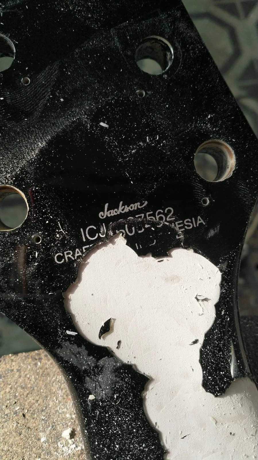

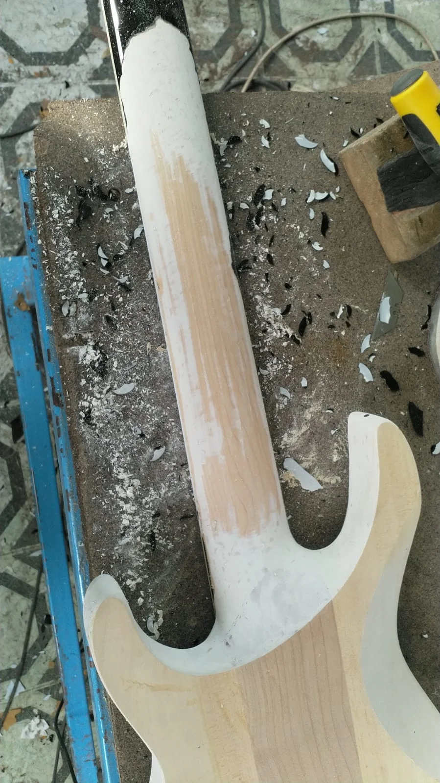

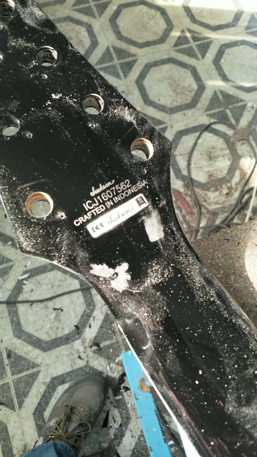

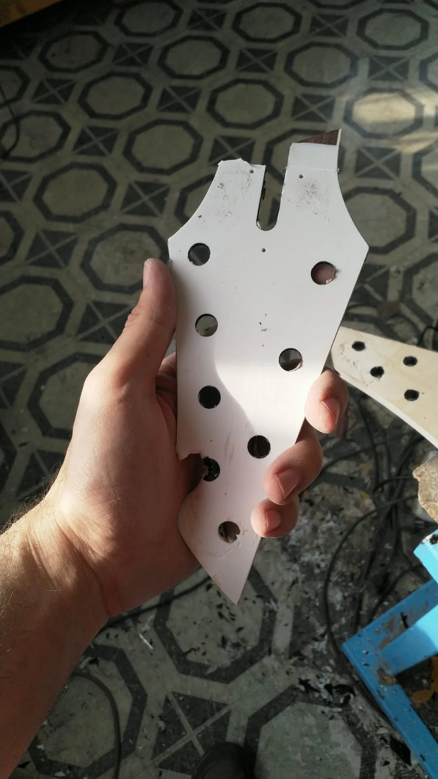

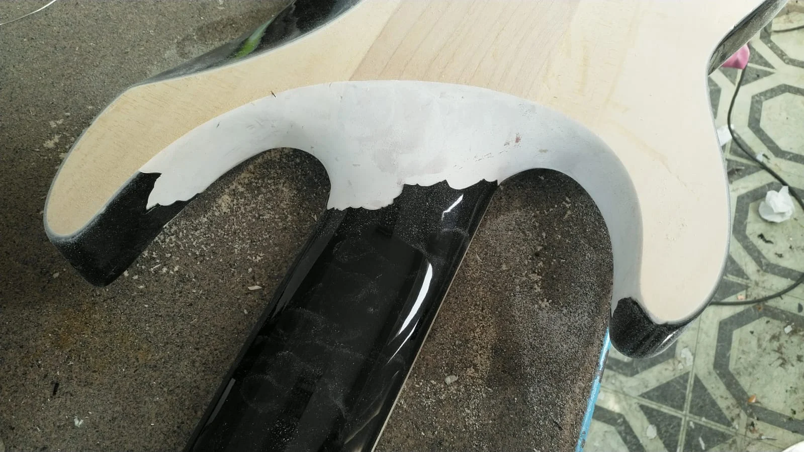

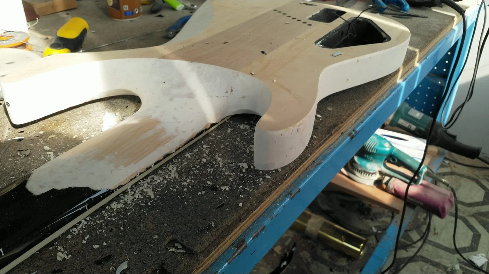

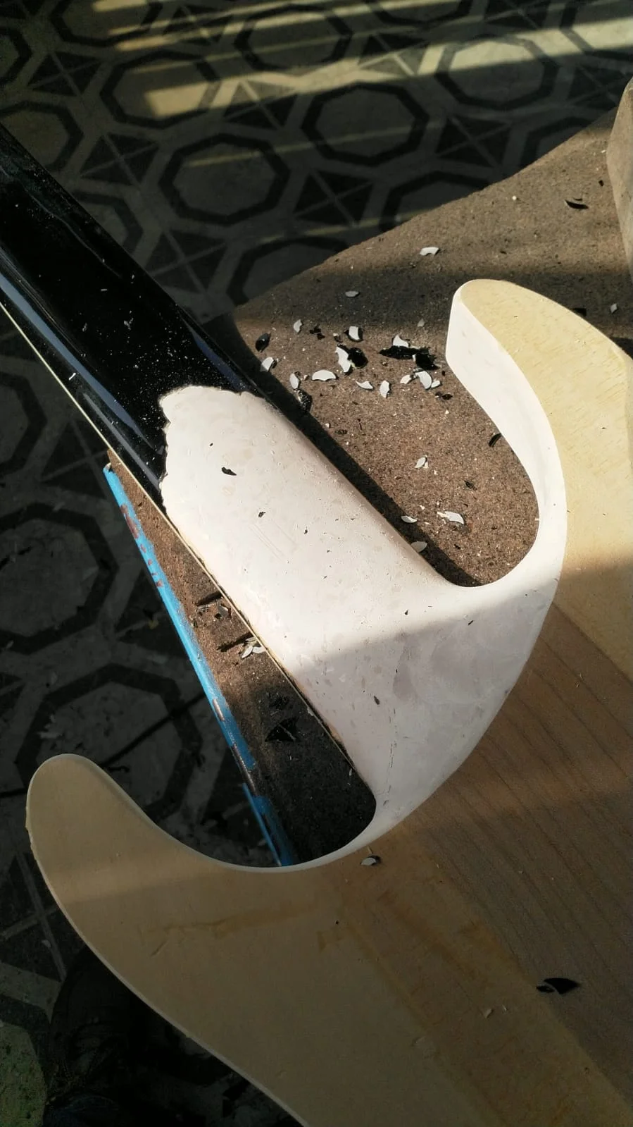

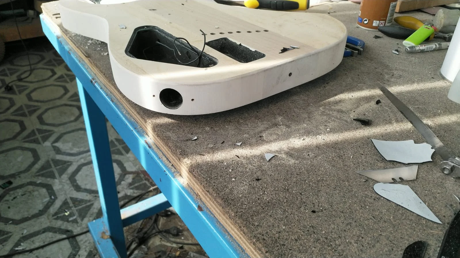

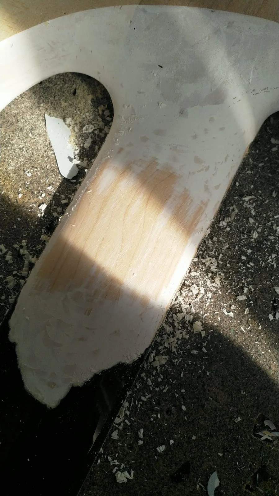

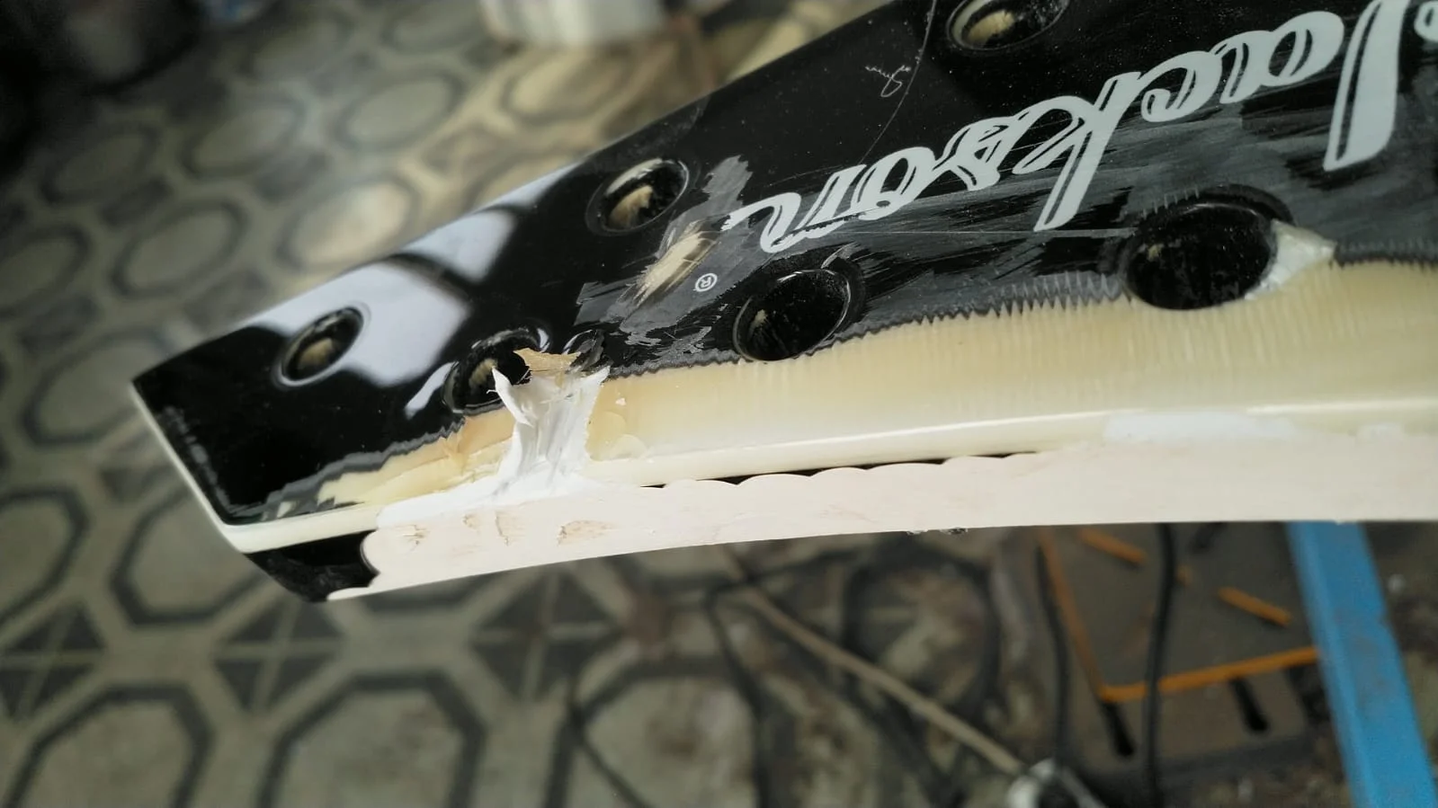

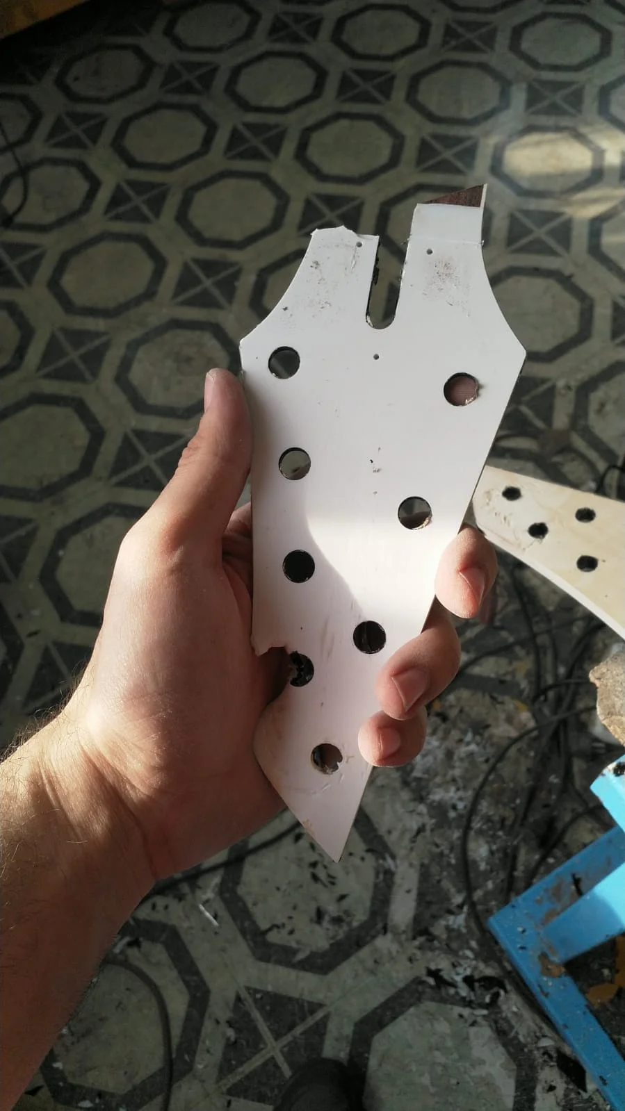

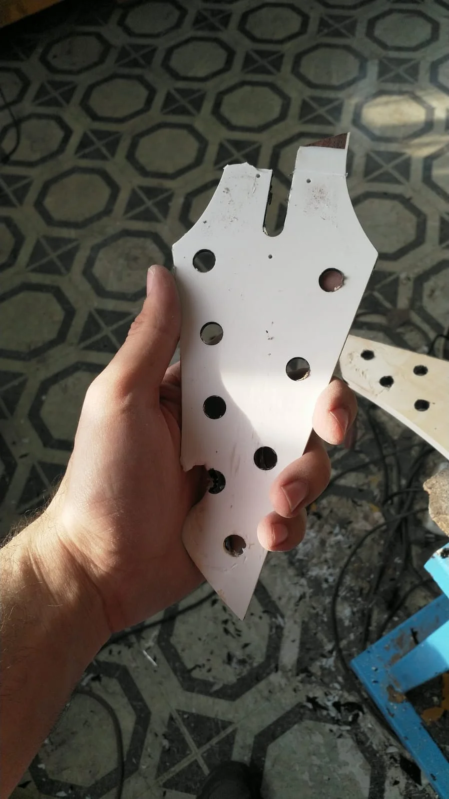

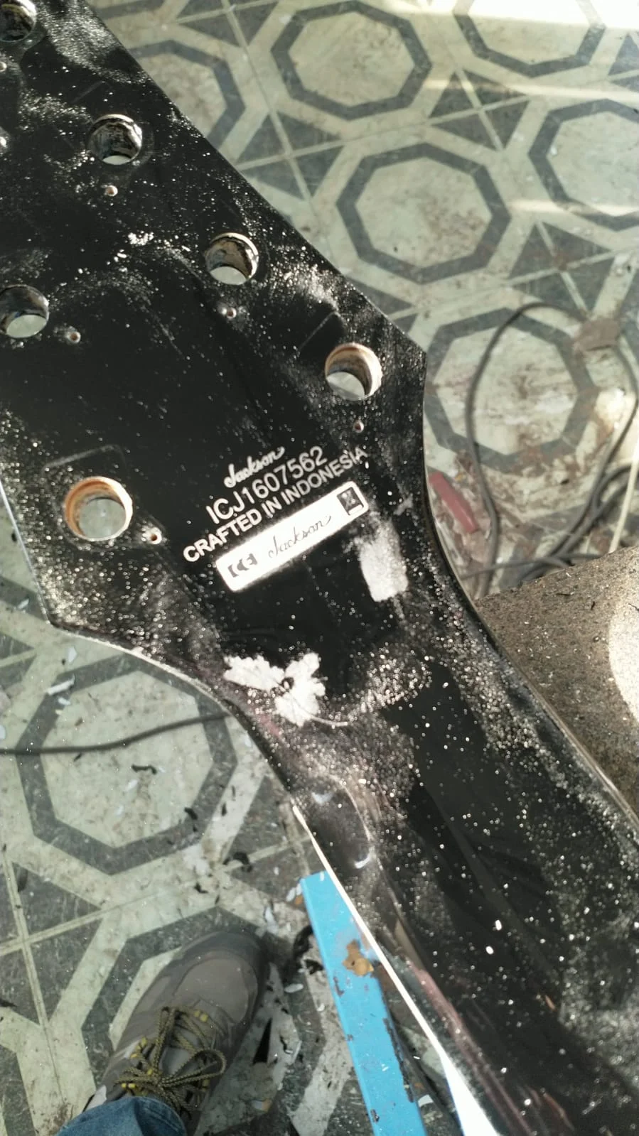

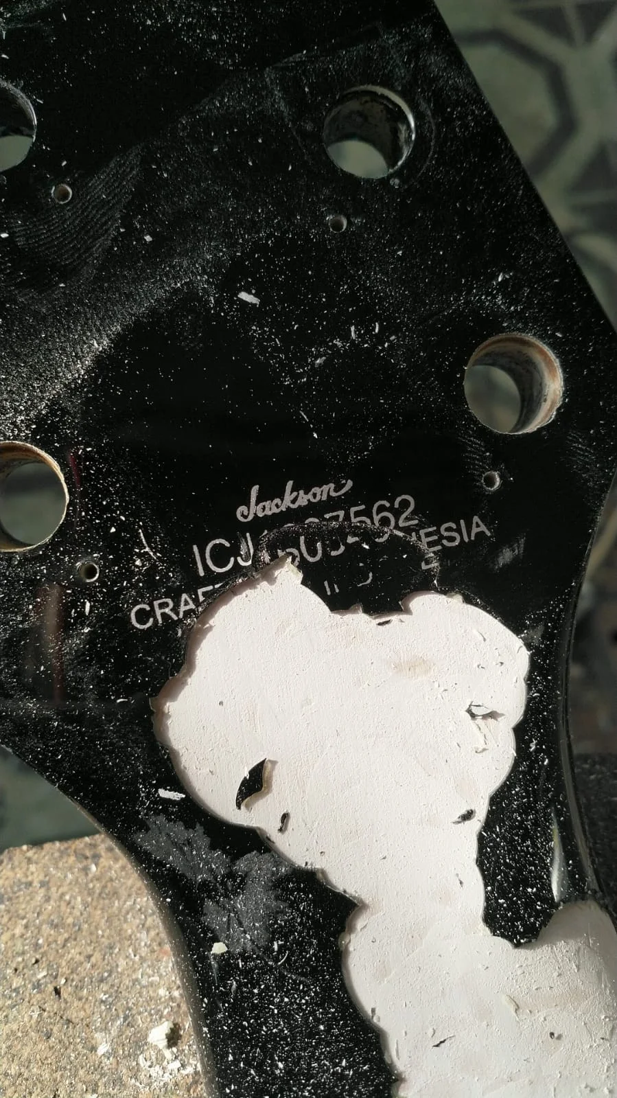

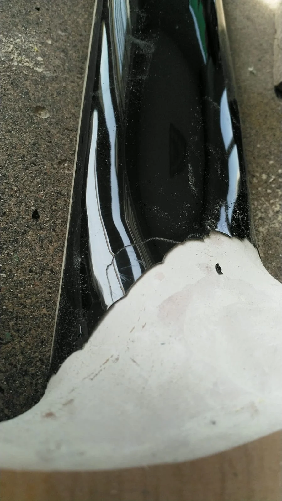

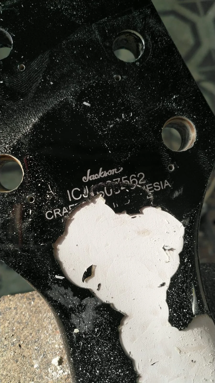

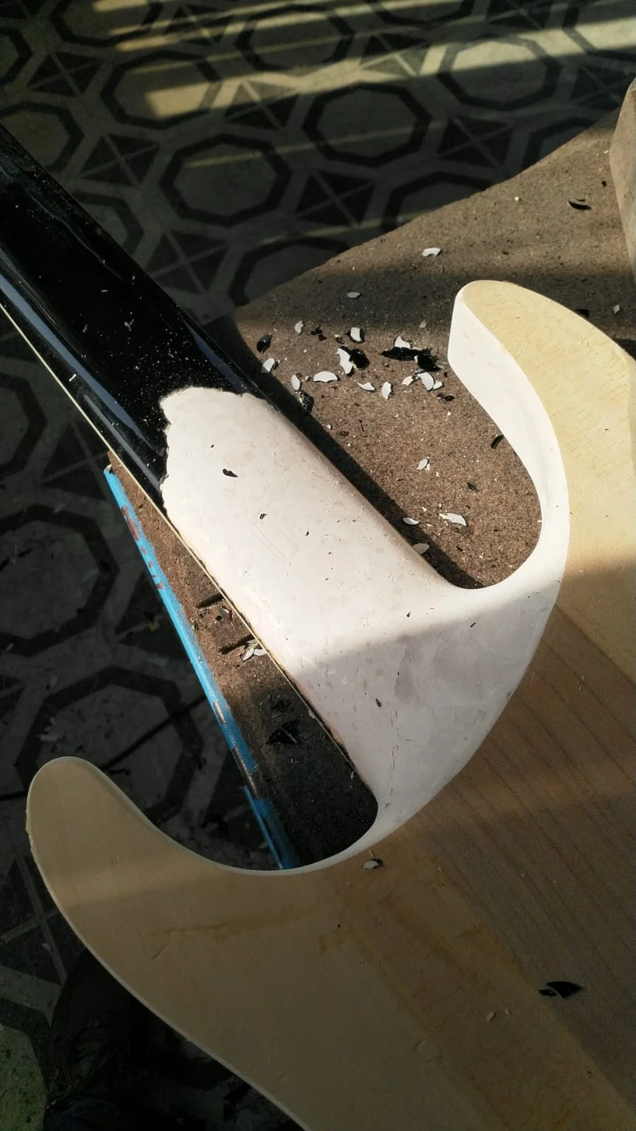

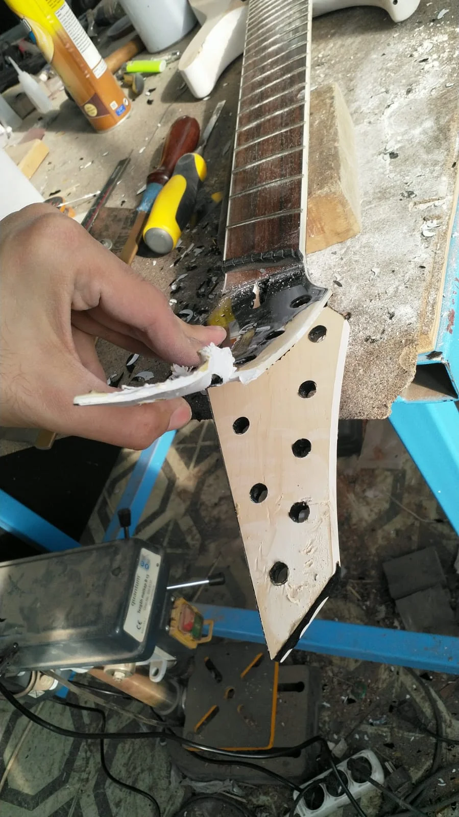

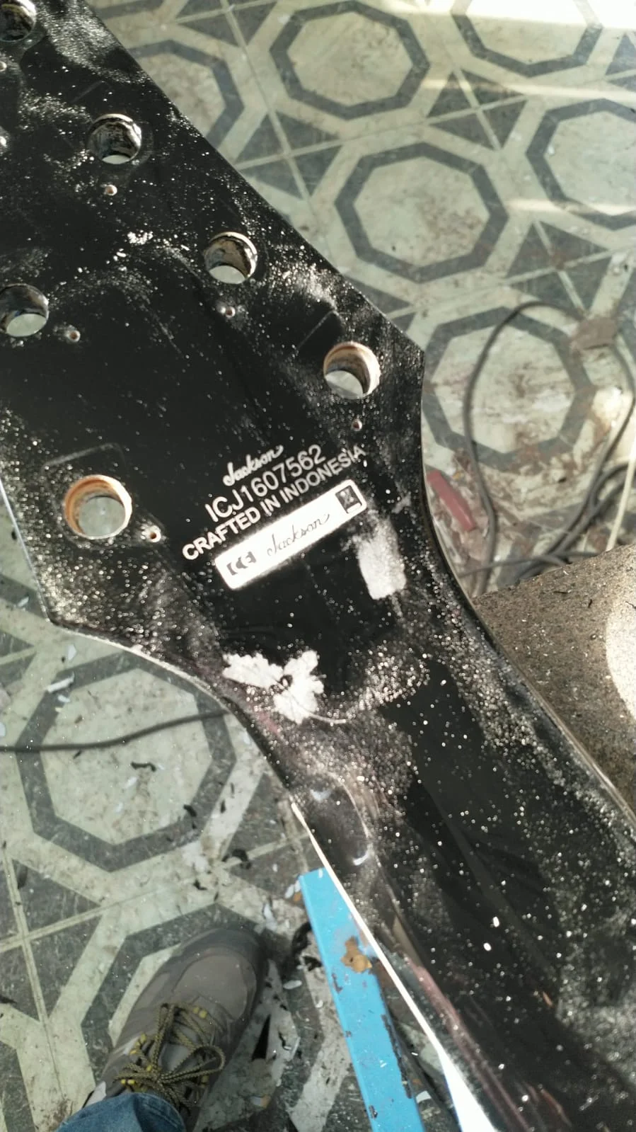

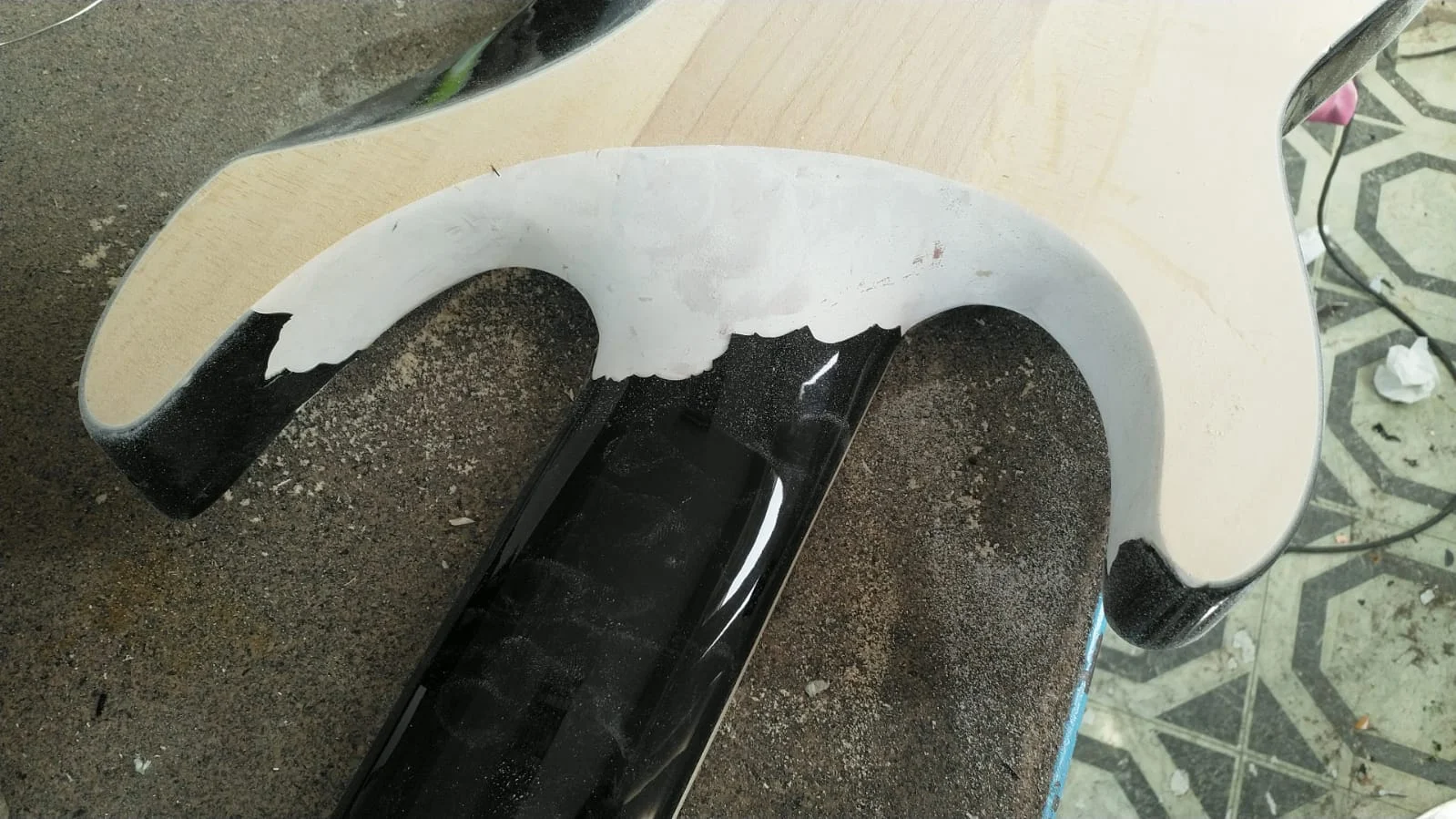

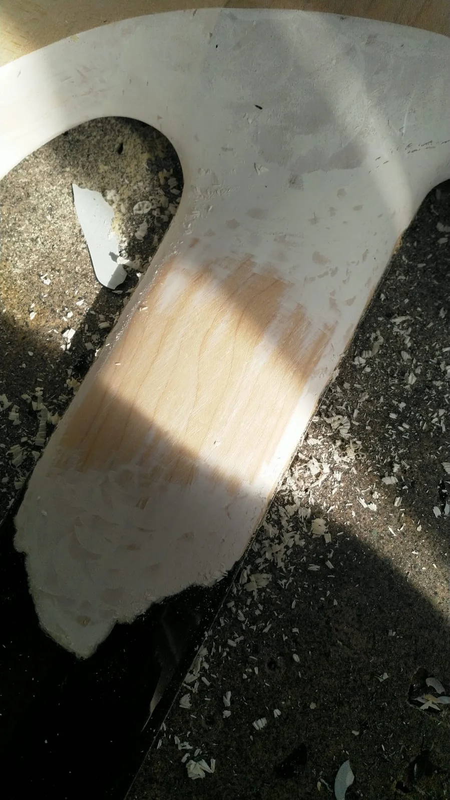

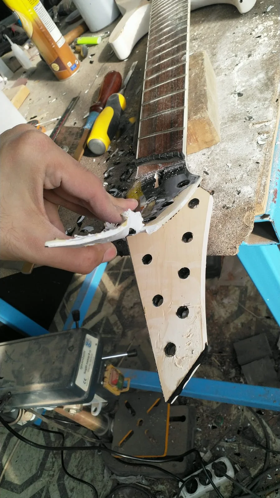

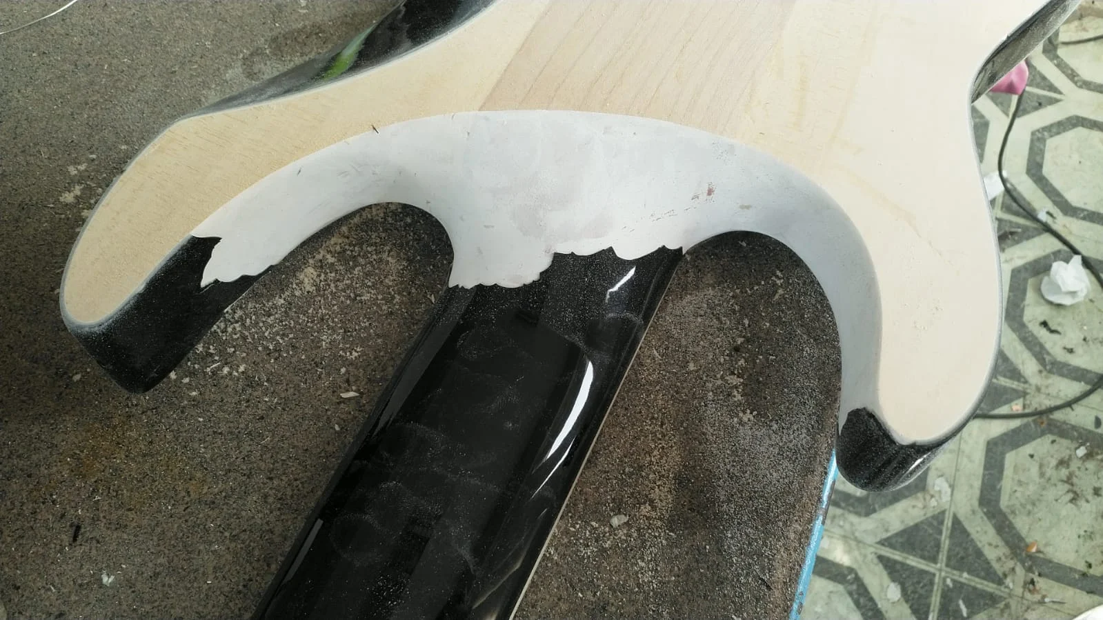

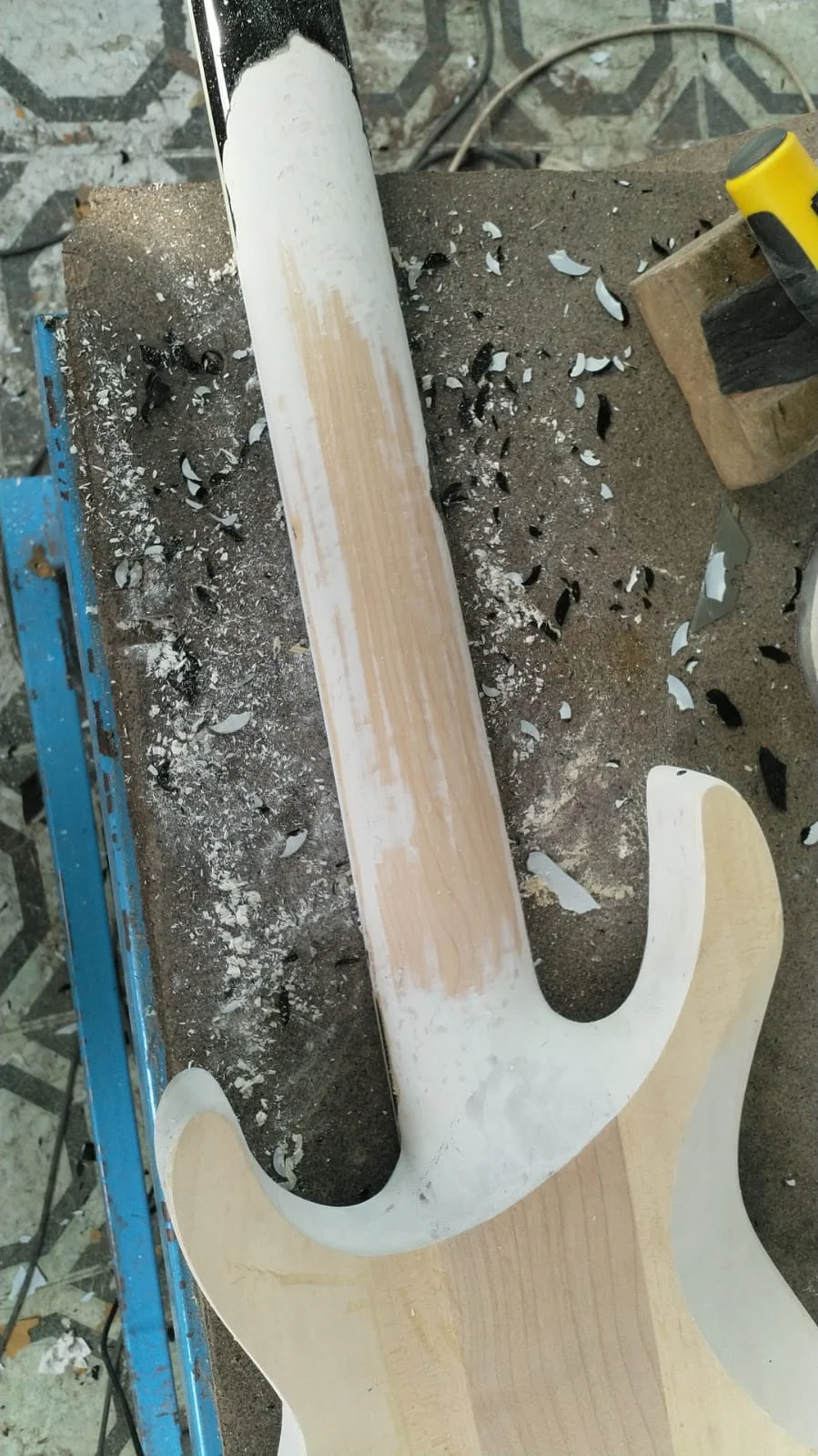

Bir örneğini ekte paylaşıyorum. Endonezya üretimi bir Jackson. Refinish'e geldi. 3 noktada şaşırdım. Birincisi gitar siyah üzerine siyah, iki farklı seri no. ile boyanmış. Headstockdaki binding aslında binding değil, komple 5mm kalınlıkta plastik malzeme, sadece üzeri boyanıp kenarları binding gibi gösterilmiş. Ve son olarak gitarın üzerindeki macunlar.
Bunlar gibi ne örnekler var. Dünya paralar saçılıyor bu enstrümanlara, 5 parça alder'i birbirine yapıştırıp, zamanla tutkal çöküp de ek yerleri belli olmasın diye arkalı önlü alder veneer uygulaması yapıp, üzerine önce polyesteri, onun da üzerine nitroyu basıyorlar. Hava alıyor kuruyor ya.. 70'ler Avrupa gitarları (Bulgar vs.) daha gitar çoğundan.

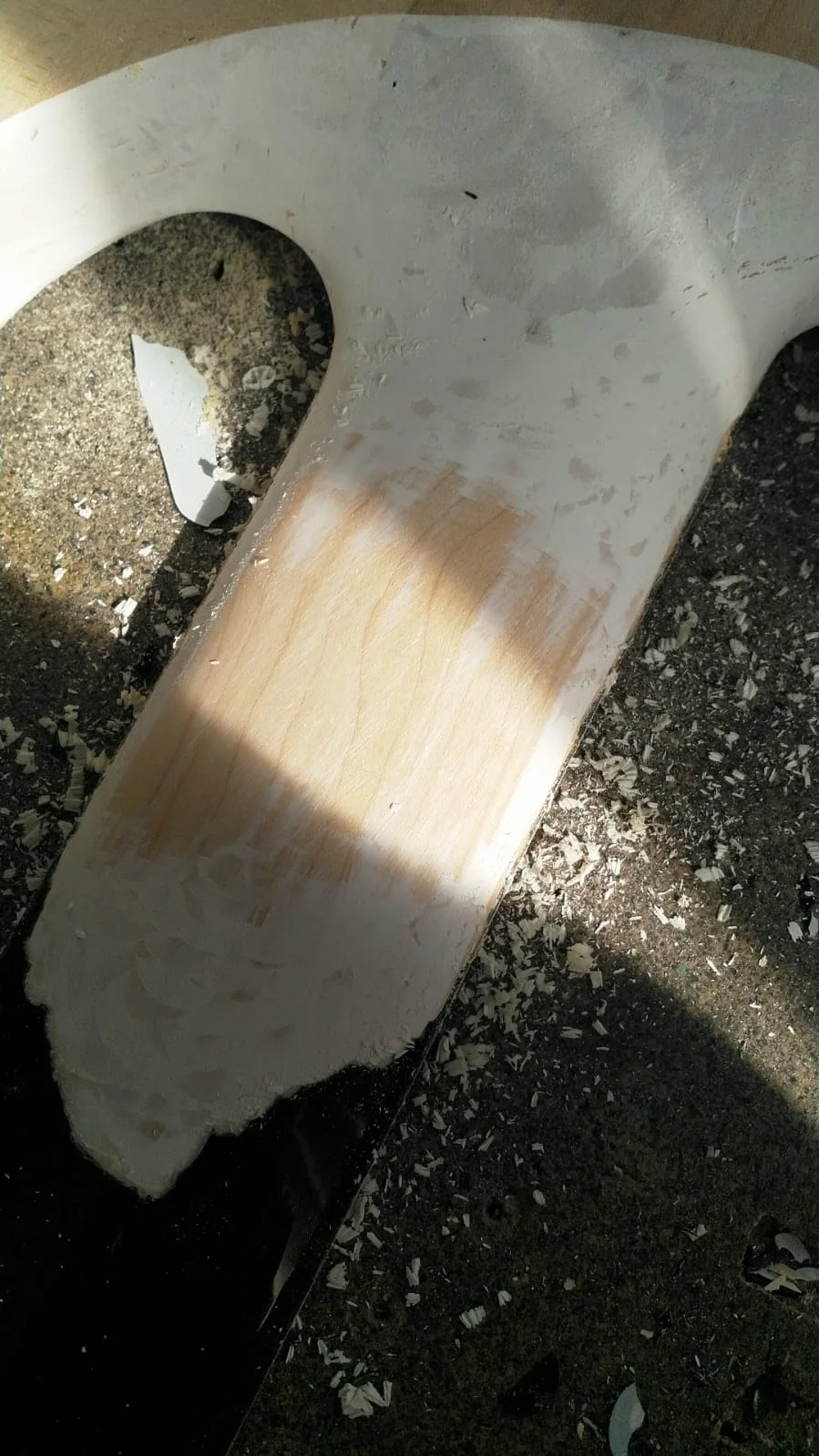

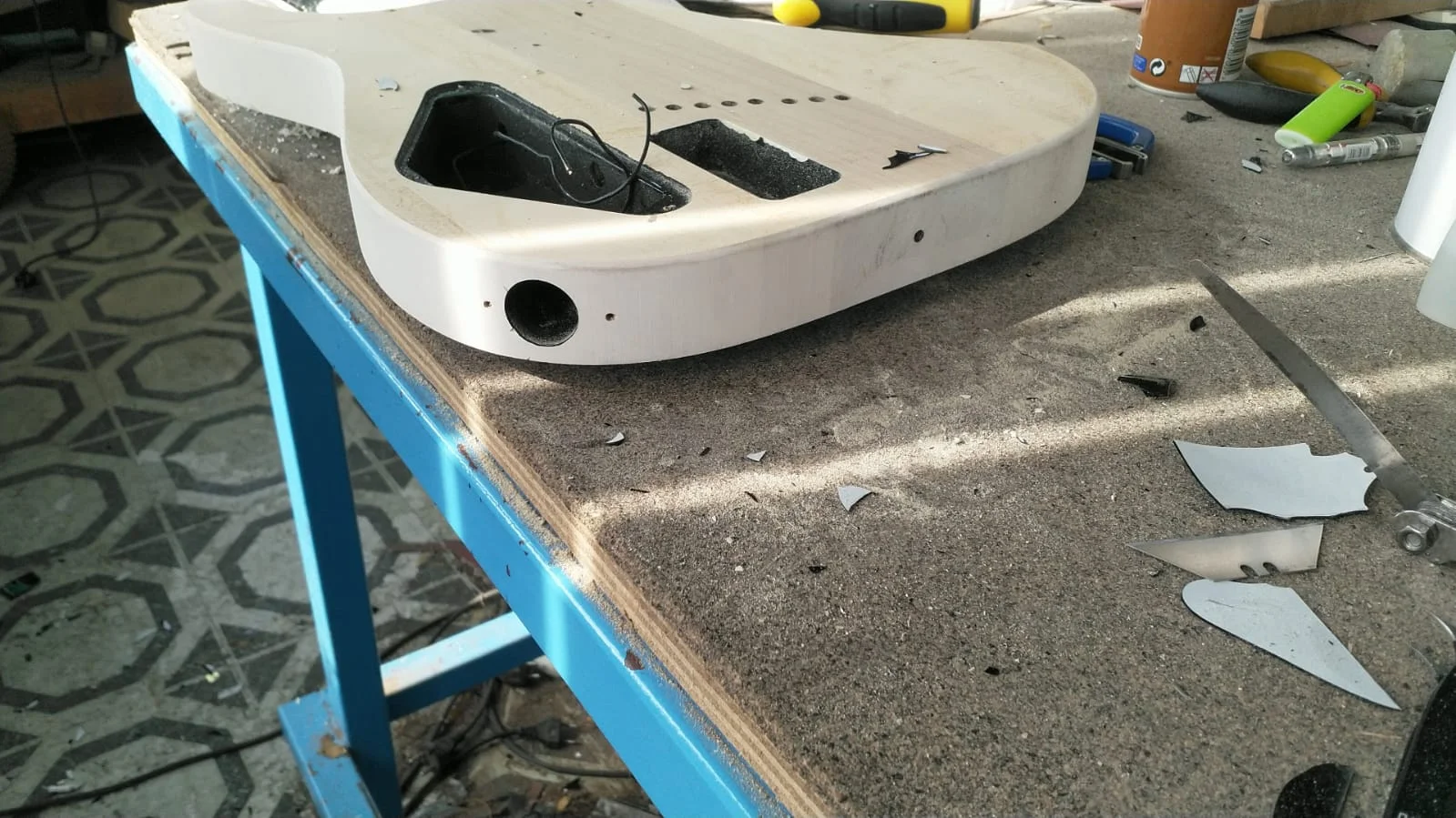

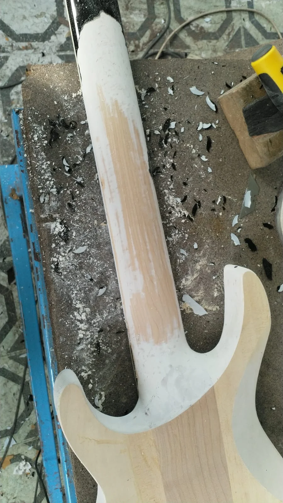

Sizi Jackson'ın yeni modeliyle başbaşa bırakıyorum. Adını macun koyduk.
630be053-9177-4f6f-8aad-8814dc2a605b.jpg77663276-a43a-4977-83f2-95b951c6512f.jpgafb6845b-7447-42bc-9e91-dd0ea839f17a.jpg39f55cea-44b6-4fbe-8a84-68aa84e127b8.jpg49da6e24-34ca-4d26-b0de-614d2c6c92f8.jpg8dd354d5-5350-47d9-9748-3a8e020b886e.jpgbbbabf4a-1847-4bd9-8a92-58870e5e9137.jpga7f2b46f-7bbe-4444-8459-fe3210dd60db.jpg664ce0d0-bfae-47cf-b1a9-c7b3b3d58ecc.jpg6cb410b9-ac48-4949-bd58-9e76696146e9.jpg939d6484-98c4-4ccd-b7a1-2fdfdabfdf28.jpgbe0448bd-5966-4792-8597-4792cb97f23a.jpg
Bu da son hali

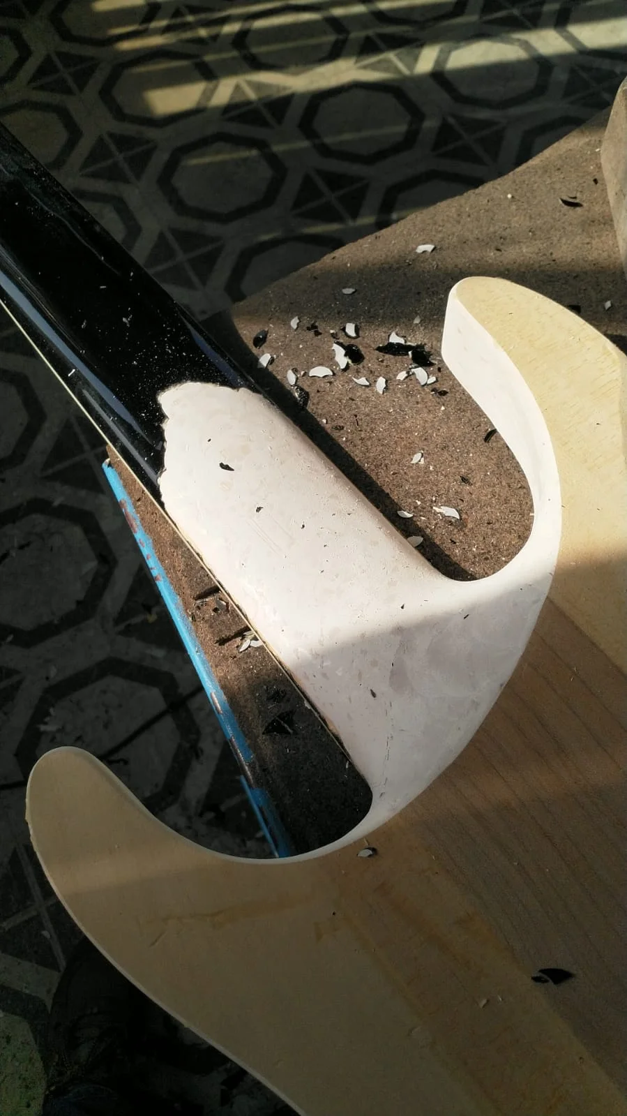

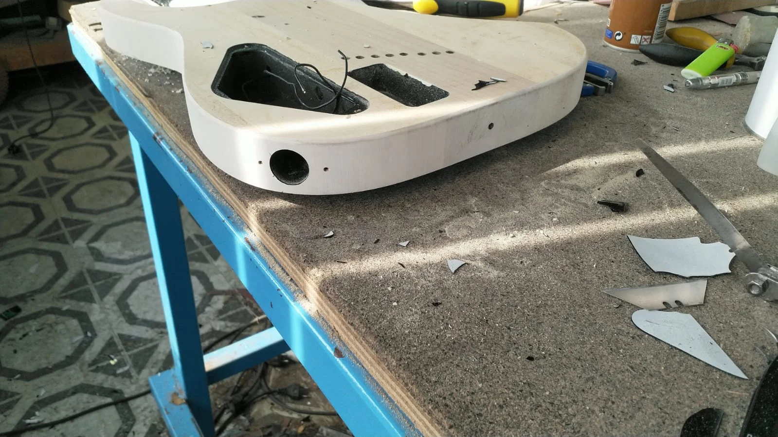

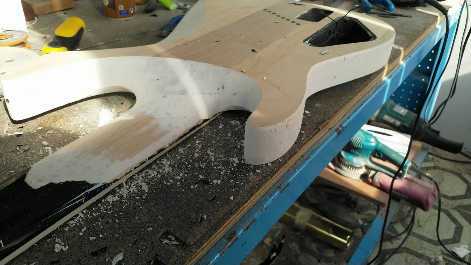

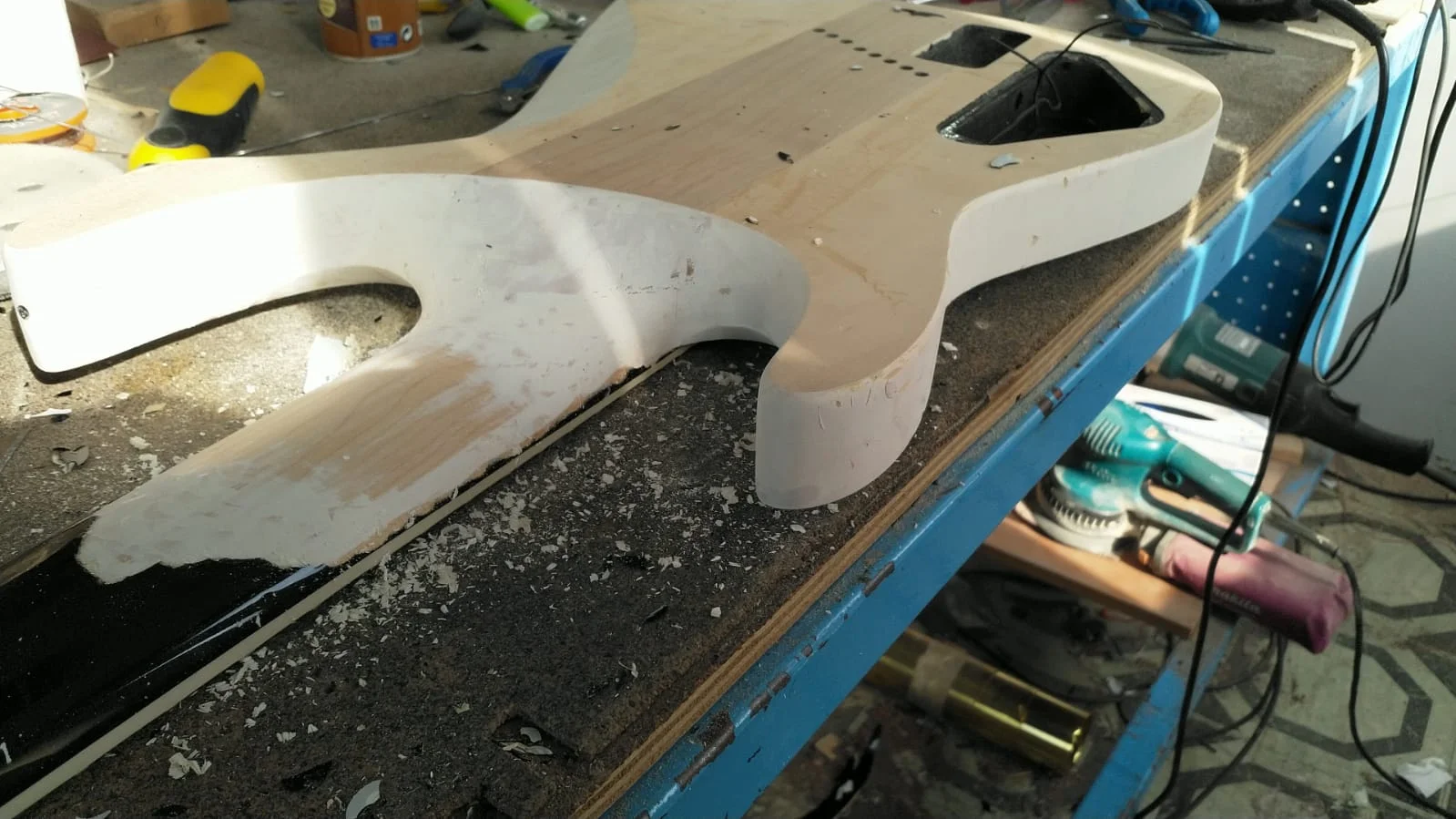

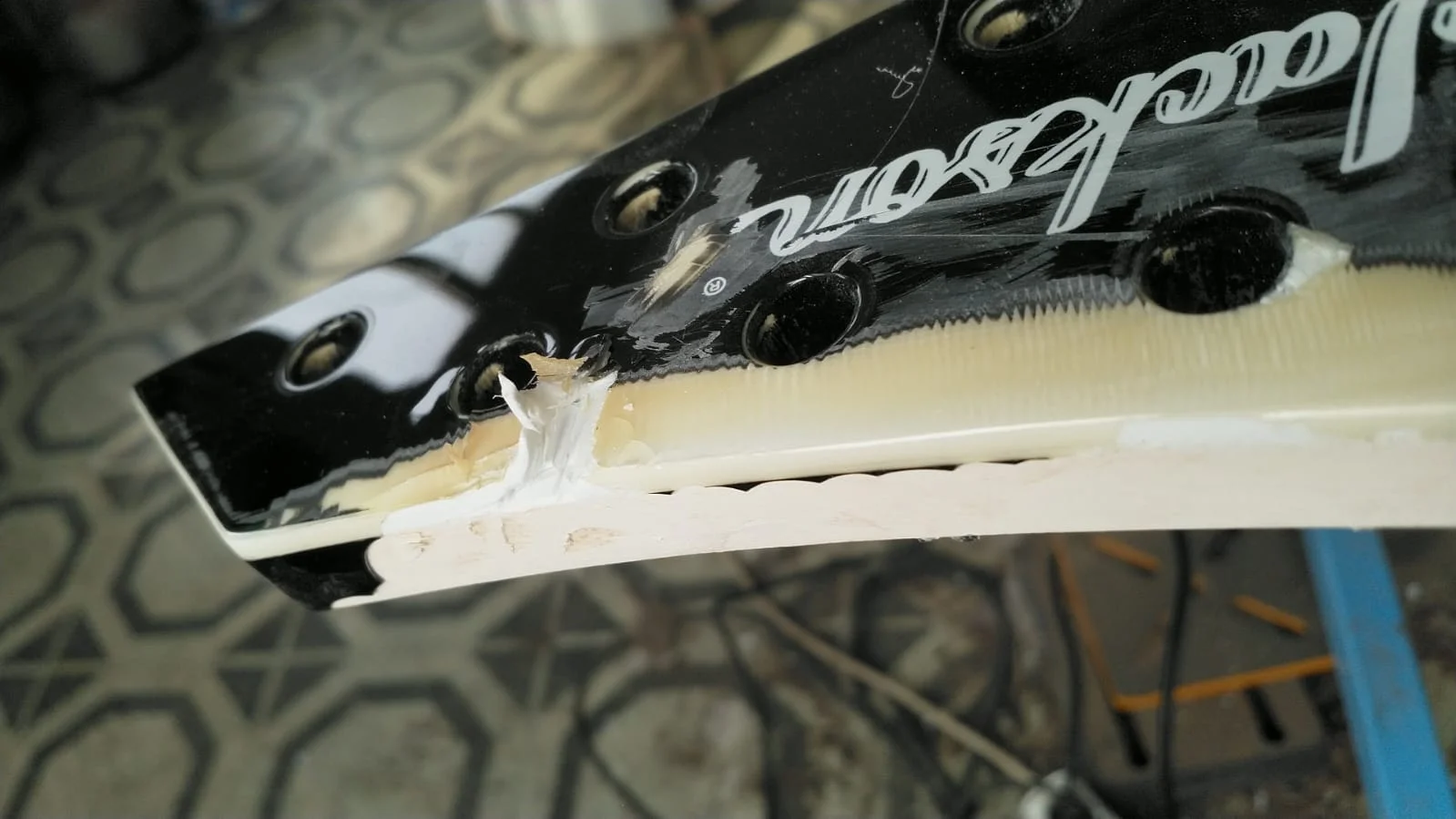

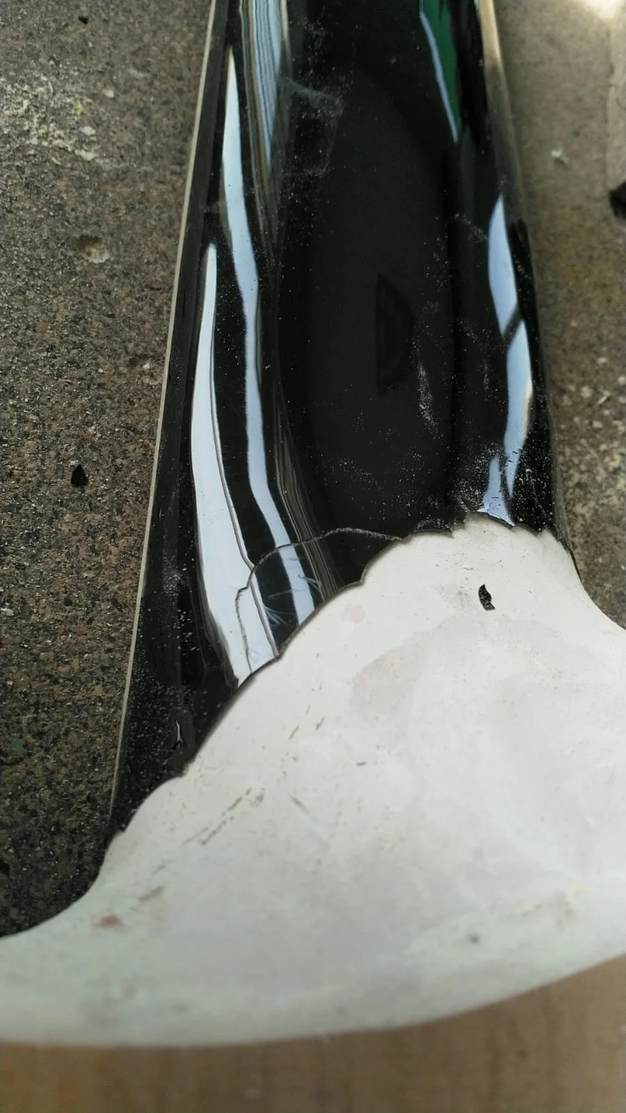

Neyse çok uzaklaştık yine konudan.
Sizin durumunuzda dediğim gibi, önce karışım oranı, sonra yüzey temizliğine, en son ise yüzeyin vernik tutunacak şekilde çizik/mat olmasına dikkat edin derim. Yüzey temizleme için tavsiyem temizleme tineri denen farklı bir tiner var, onu kullanmanız yönünde. En son mumlu bez ile tozları alıp bir üst kat vernik uygulamasına geçebilirsiniz. Karışım oranı üründen ürüne ağırlıkça ya da hacimce değişir, kullandığınız ürün hangisine yönlendiriyorsa onu yapacaksınız. Hacimce karışımda genişleyen kupa / bardak vs. kullanırsanız ölçü cetveliniz (yoksa çelik cetvel de iş görür) işe yaramaz. Konserve gibi, silindirik formda bir kaba ihtiyacınız var ki yükseklik değiştikçe hacim değişmesin.
Vernik uygulaması konusunda tabanca kullanıyorsanız hava hattında mutlaka ama mutlaka su tutucu olmak zorunda. Sıkıştırılmış hava içerisinde su ile birlikte gelir kompresörden. Su tutucu kullanmazsanız verniği bozar. Kompresör hacmi küçüldükçe çıkan havanın nem oranı artar.
Şimdilik aklıma gelenler bu kadar. Muhabbet ilerledikçe eklemeler yaparım :)
146269 eklentisini görüntüle146272 eklentisini görüntüle146274 eklentisini görüntüle146267 eklentisini görüntüle146268 eklentisini görüntüle146266 eklentisini görüntüle146275 eklentisini görüntüle146273 eklentisini görüntüle146270 eklentisini görüntüle146265 eklentisini görüntüle146271 eklentisini görüntüle146276 eklentisini görüntüle
Bu da son hali
146277 eklentisini görüntüle
