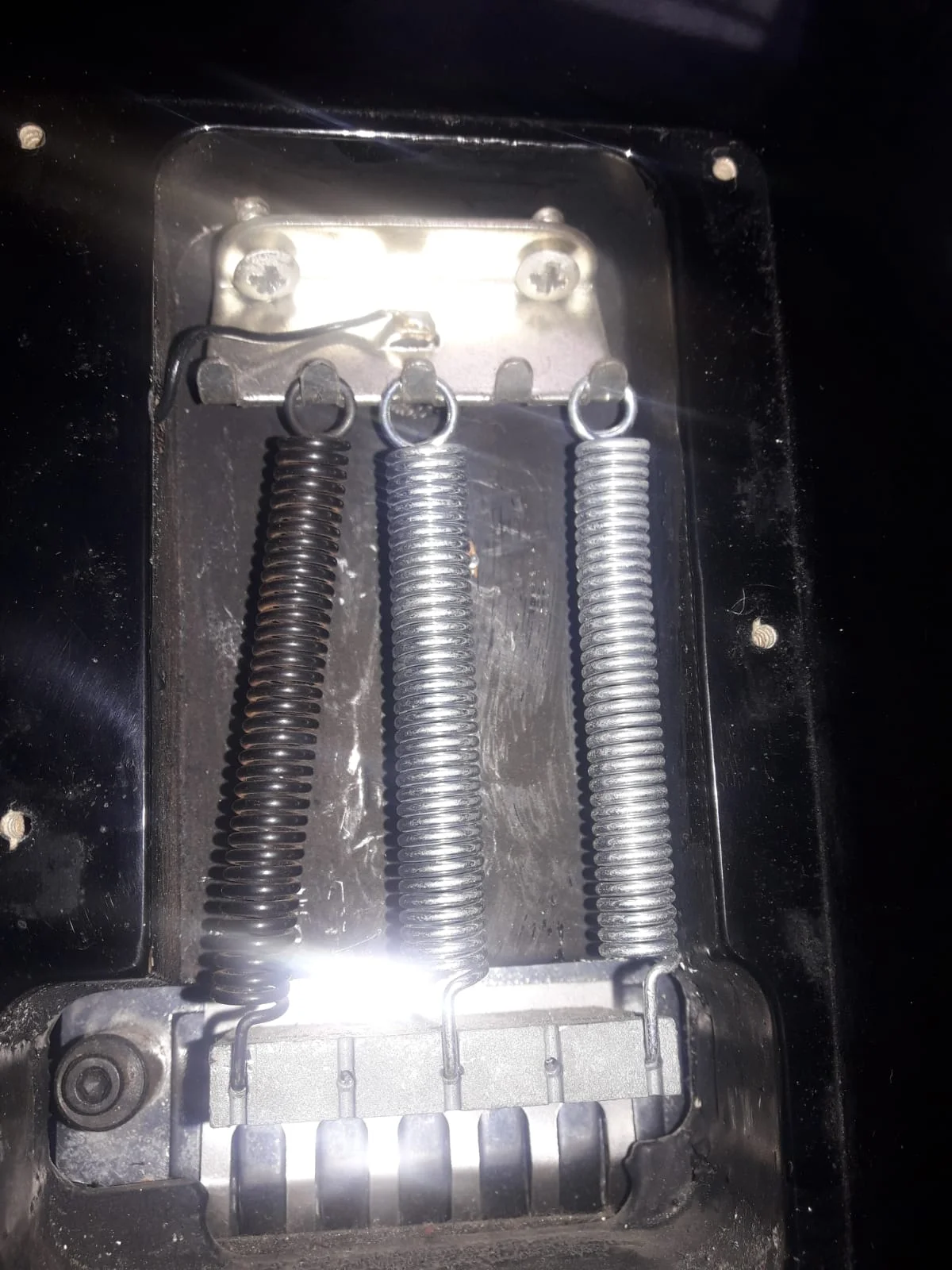

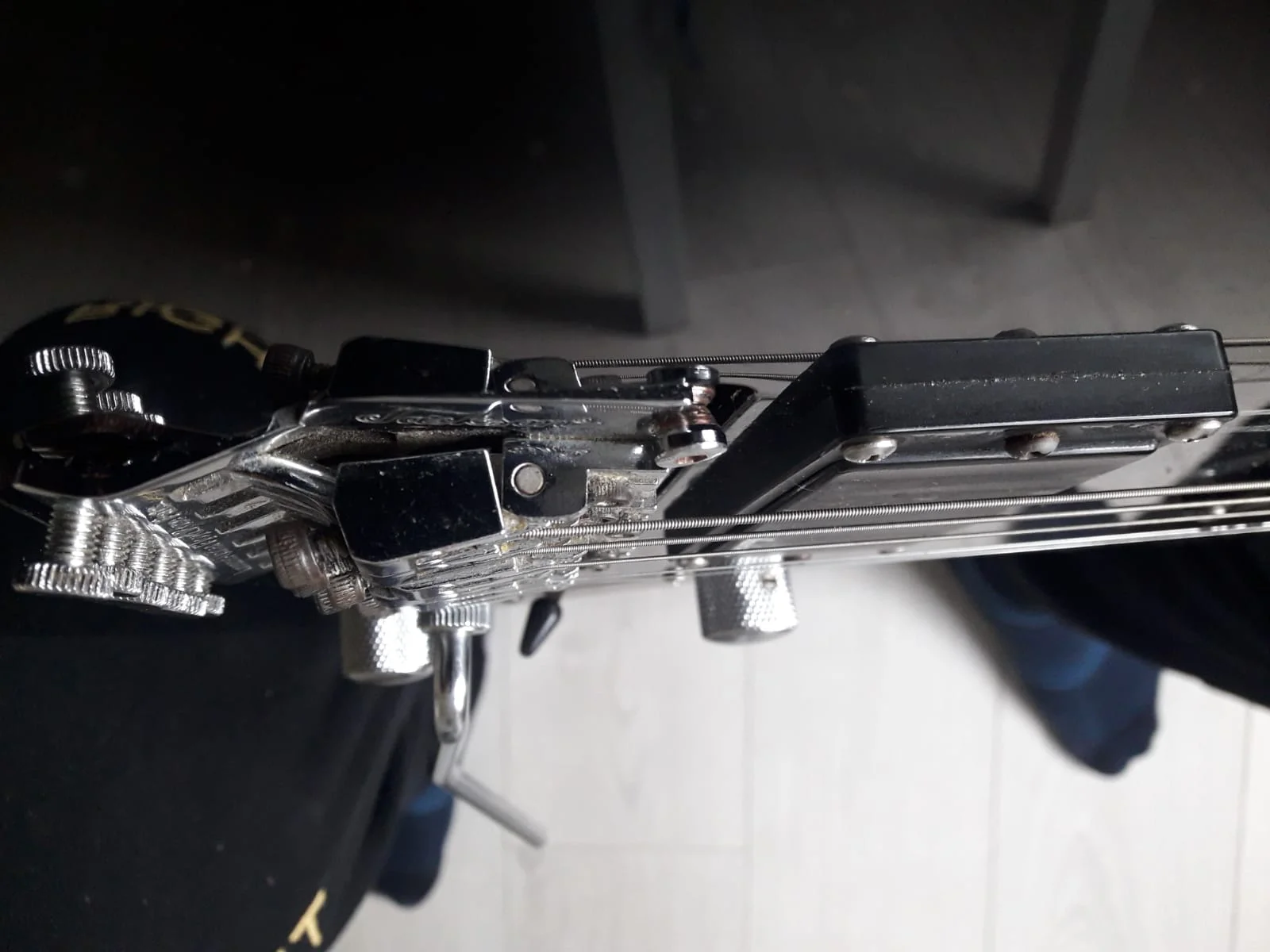

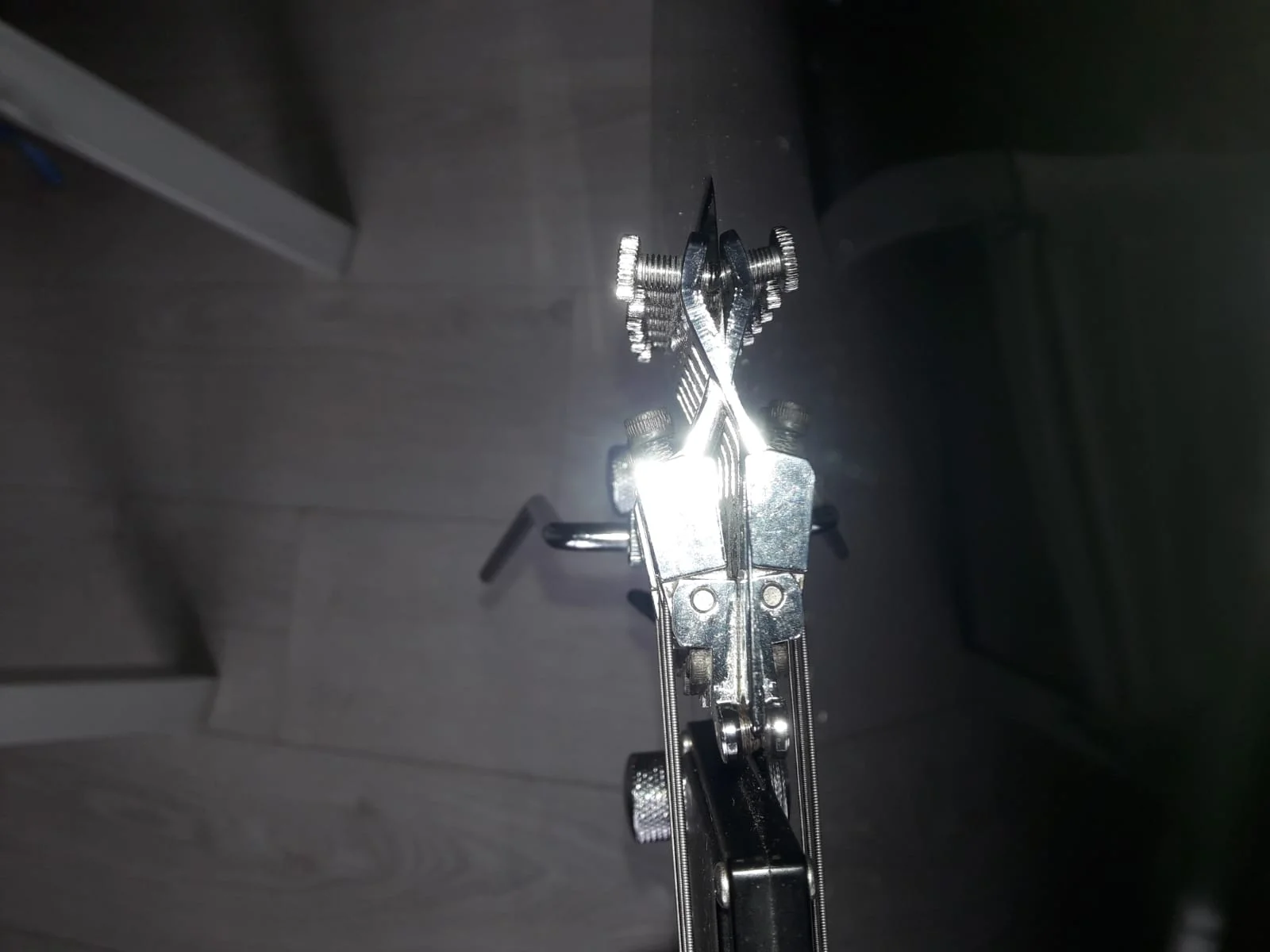

Selam resimler bunlar sol telim koptugundan akord bozuk ve floyd biraz asagıda bunu göz önünde bulundurursanız sevinirim
2 foto da "burada bir yanlışlık var" diyor.
- Yayları simetrik olacak şekilde tak(siyahı ortaya al, 3 ü de paralel olsun. Kurtarmazsa kenardakileri birer kademe içeri tak.)
- Her çevirmede akort ederek köprü yükseklik ayarını yap(yayları gövdeye bağlayan 2 vida)
- En son ayardan sonra üst eşikleri kilitlemeden gitarını birkaç saat çal ve ara sıra tekrar akort et
- Ertesi gün gitarı eline aldığında 15 dk çal ve ince dokunuş gerekiyorsa yap. Sonrasında Üst eşiği kilitle ve ince akort yap.
Yeni tel seti alman lazım tabi bunları yapman için. Sol telin nasıl kopuyor o da ayrı bir saçmalık. Köprüden çıkmışsa sen kopmuş sanmışsındır belki. Sonra köprüyü tekrar denersin bomba yaparken gene fazla zorluyor mu diye. Yayların 3'ünün de aynı marka ve modele ait olması daha mantıklı kararlılık açısından. Gönlünü bu açıdan ferah tutmak istiyorsan üstteki arkadaşın dediği gotoh(iyi markadır, ibanez var arkasında) yayları al ve taktıktan sonra yukarıdaki işlemleri yap.
