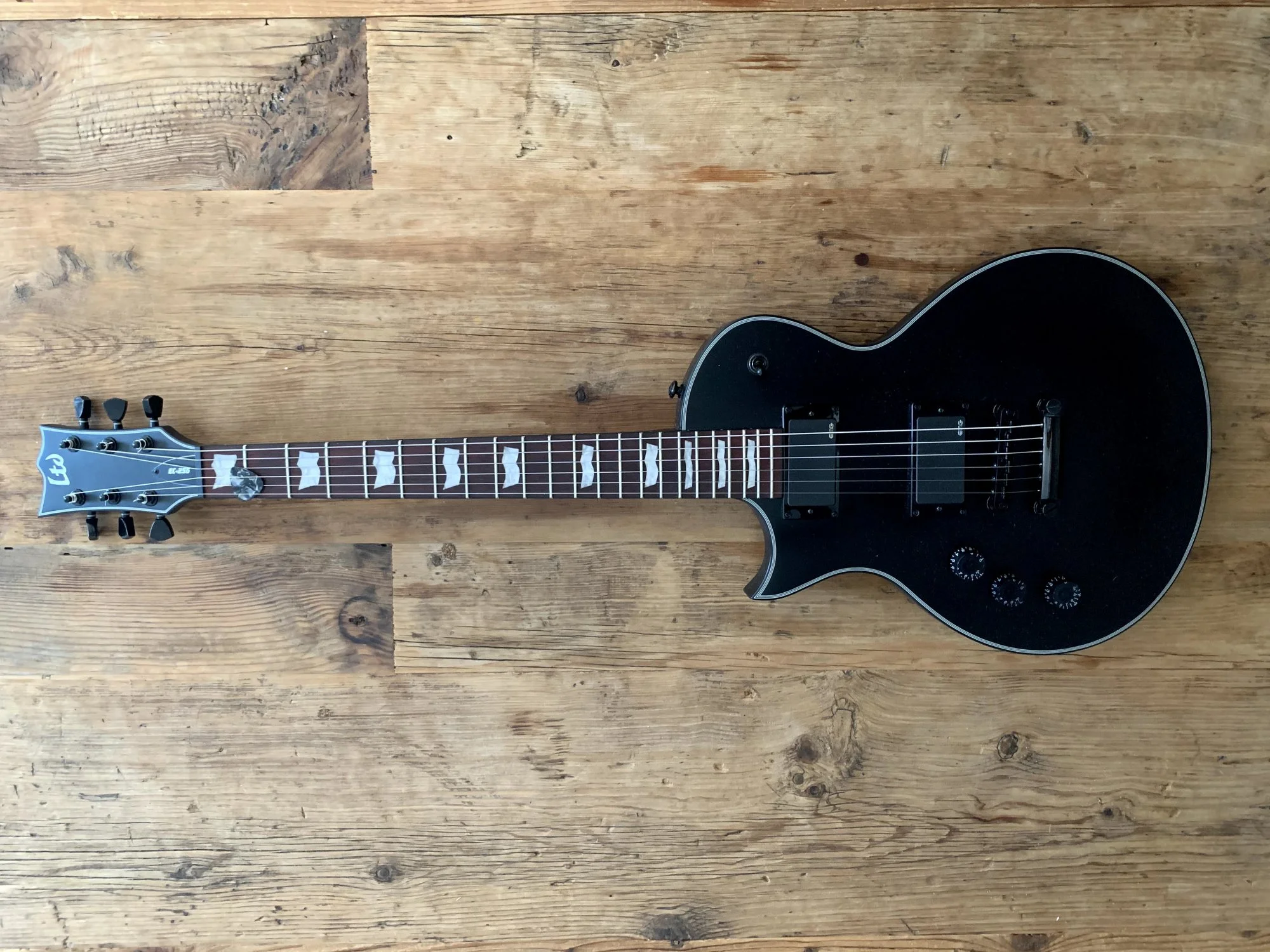

Merhabalar. ESP LTD EC-256 gitarım var gitarimdan gayet memnunum ancak manyetiklerinde istediğimi bulamıyorum bazı yerlerde çok hissiz gibi geliyor. Ve şuan manyetikleri değiştirmeyi daha kaliteli manyetikler almayı düşünüyorum. Öncelikle bu gitara tavsiye eder misiniz ? Manyetik öneriniz nedir tarz olarak caz blues, alternative rock, softrock çalıyorum. Birde ek olarak aklımda Fender shawbucker 2 var uyum sağlar mı ?

146394 eklentisini görüntüle
Resim açılmıyor hocam sizde de mi ltd ec 256 var EMG 81/85 den bahsediyorsunuz sanırım genelde o manyetikler daha sert tonlar için diye biliyorum. Blues ,soft rock tarzları için de önerir misiniz ?
