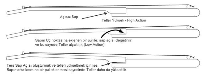

FR köprülü gitarımın köprü ayarı, sap ayarı vb. iyi olduğu halde tellerin aksiyonu hala çok yüksek kalıyor. İlk perdeler oldukça alçak, 10. perdelerden sonra ise gereksiz yüksek. (3mm'den fazla)
Gitarın sapını tutup biraz baskıyla aşağıya doğru (kendime doğru) çekince teller daha da yaklaştı ve istediğim pozisyona aldı. Dolayısı ile sap açısında bir problem olduğunu düşündüm (yanlış bir mantık olabilir tabii).
İnternette bir makale okurken, bolt-on gitarı söküp, ufak bir pul-kartvizit koyarak klavyeyi yukarıya kaldırma işlemi ile bu işi halledebileceğimi düşündüm.
Konu linki: Sap Ayarı
Sapı söküp, parça yerleştirdikten sonra tekrar takmanın bir zorluğu var mıdır? Yoksa yazıldığı kadar basit bir işlem midir? Büyük sorunlar yaşar mıyım sizce? Bu işe girişmeden önce size sormak istedim.
    75.9 KB · Gösterim: 781
Eğer sap ayarı dediğiniz gibi olması gerektiği gibi ve köprü de yeterince alçakta olduğu halde halen alt perdelere doğru teller giderek yükseliyorsa mantığınız gayet doğru, sap açısında sorun var demektir. Telleri iyice gevşetip (ama çıkarmayıp) bolt-on vidalarını eşitçe gevşetip çıkararak sapı çıkarabilirsiniz. Sap cebinin en dip yerine dediğiniz gibi üçe katlanmış kağıt, kartvizit veya iki üç kat kağıt bant koyduğunuzda sap açısı değişip sapın alt kısmı yükselecek. Sap cebine koyacağınız her bir ince kat artışı sap açısından dramatik fark yaratacak, o yüzden kalın parça koyarak işe başlamayın. Sapı geri takarken cebe tam oturmasına ve sağ-sol açı yapmamasına dikkat edip vidaları yine eşit olarak sıkarsanız işlemi başarmış olursunuz. Çok zor değil elbette, ancak vidalara tam uyan yıldız tornavida veya bits ucunuz yoksa, edinmeden kalkışmayın. El beceriniz hiç yoksa bu tür hırdavat, tamirat işleriyle, yine kalkışmayın (el-kol-göz koordinasyonu ve ince işler açısından, yoksa deneyim istediğinden değil). Koyduğunuz parça ile gitarı akort ettiğinizde yeterli alçalma olmamışsa bir kat daha koyun. İnce ayarı yine köprü yüksekliği ayarı ile yapacaksınız.
