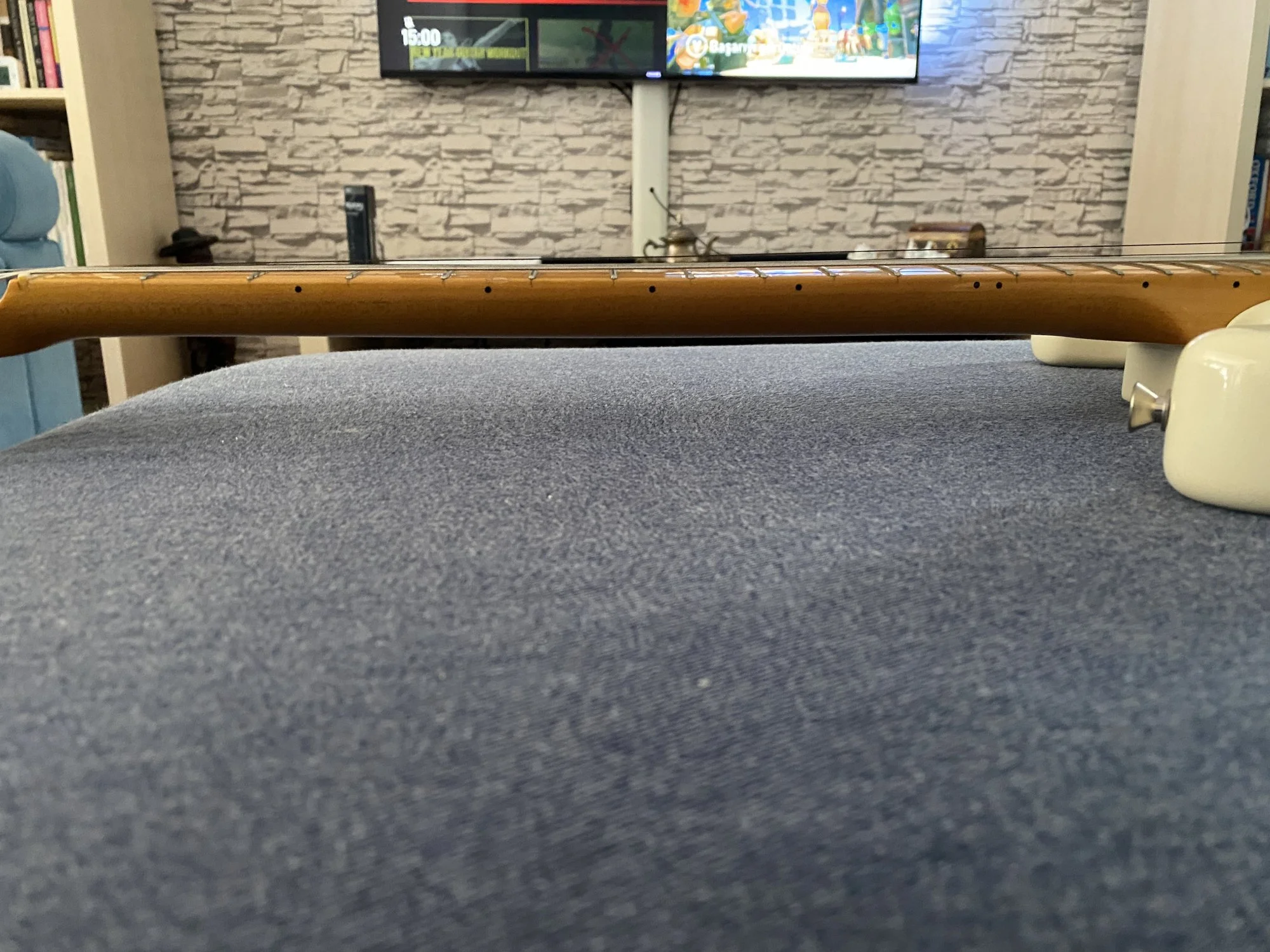

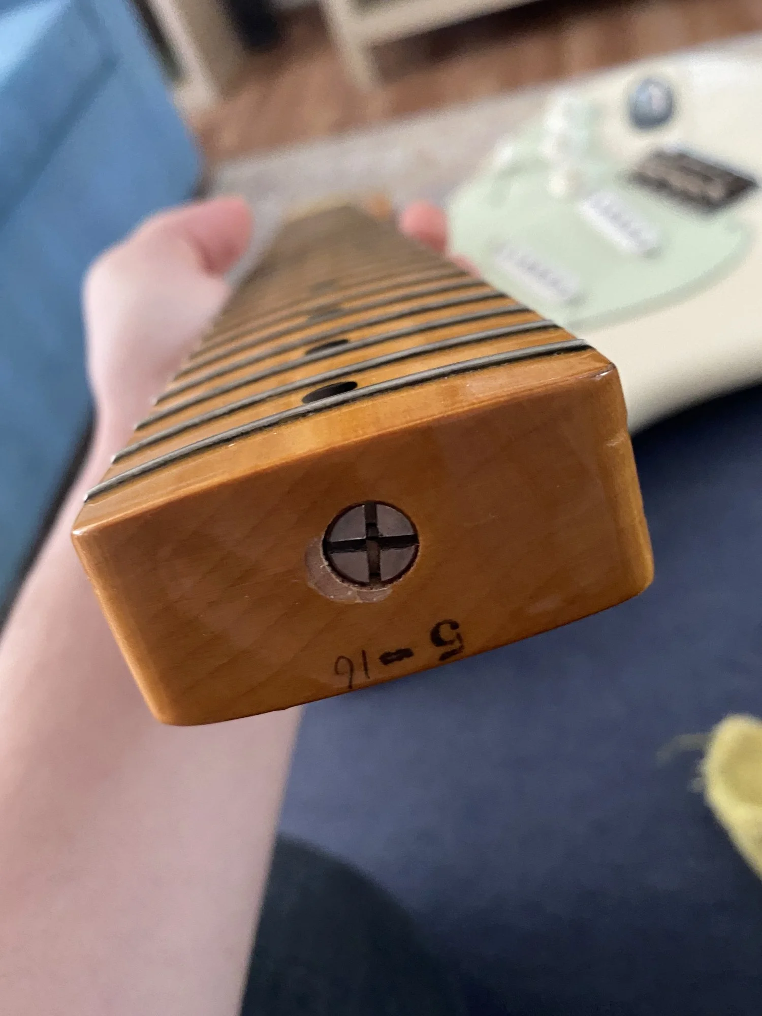

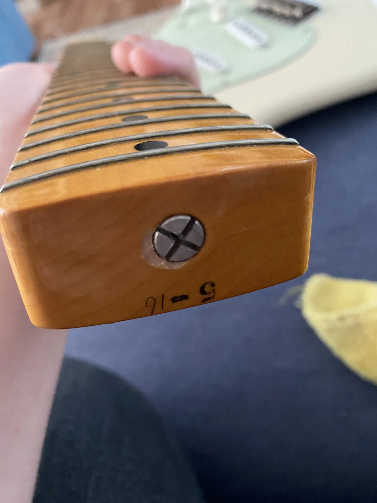

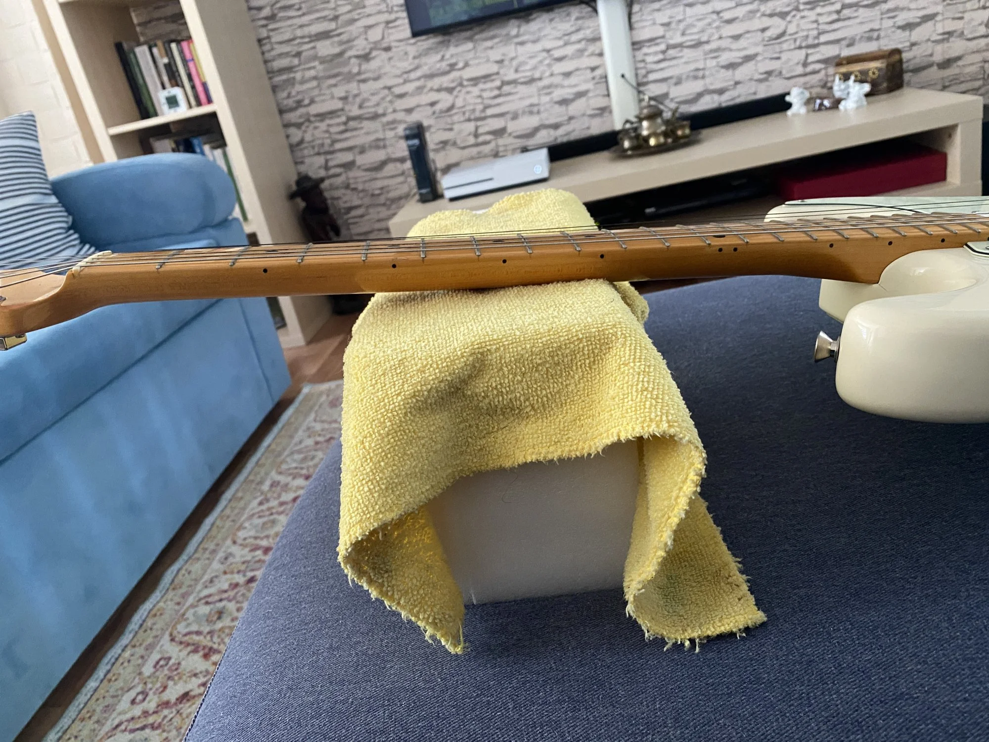

Selamlar,Konuyu oldukça kısa tutmaya çalışacağım.Elimde 56 Stili Bir Fender Strat var.Tahmin edebileceğiniz üzere sap birleşim yerinden truss rod ayarı yapmak durumunda kalıyorum.1-2 kere ayarı kendim yaptım.Zamanım oldukça da kendim uğraşırım lüthier e götürmekten pek hoşlanmam.En son ayar yaptığımda Nut çok gevşek gelmişti.Pek kafaya takmadım zaten Neck düz konumdaydı biraz daha konkav olmasını istemiştim sadece.Telleri değiştirirken aklıma takıldı,Bugün açıp tekrardan baktım.Gerçekten Nut olması gerekenden daha gevşek gibi geldi.Fotoğrafları ve videoyu paylaşıyorum.Videoda neredeyse hiç güç uygulamıyorum,Sapı tutmuyorum Bile tek elimle.Aynı zamanda Nut ı çıkartıp truss rod a baktım.Cahilliğimdendir belki,bana normal gözüktü
Saat yönünün tersine çevirdiğimde bir süre sonra sıkılaşıyor.Ancak saat yönüme çevirip ayar yapmaya çalıştığımda çok gevşiyor.
İnternette biraz araştırma yaptım ancak pek fazla faydalı bilgi bulamadım bu konu hakkında.Bu arada belirtmek isterim.Sap ayarı şu an için düzgün durumda.Zaten hiç ciddi bir ayarlama yapma gereği hissetmedim aldığım günden beri,Ufak tefek düzeltmeler sadece.Benimkisi sadece fazla merak...
