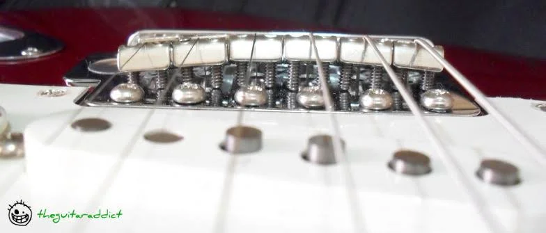

Merhabalar, Tel yüksekliği ayarı yaparken saddle'larda iki vida var aşağıdaki resimde gösterdim(sabit köprü tele). Bu iki vida sayesinde telin yükseliğini ayarlayabiliyoruz. Fakat bu vidaların her ikisini eşit seviyede tutarsak saddle'lar düz bir şekilde alçalıp/yükseliyor. Fakat Saddle Vidalarının her ikisini eşit seviyede yapmazsak saddle sağa/sola yatık duruyor.
Şimdi Örneğin, tel yüksekliği ayarı yaparken teli 1.5 mm yapacağım ama nasıl? Saddle vidaları eşit mi olmalı, yoksa saddle sağa yatık mı duracak, sola yatık mı duracak bilemedim. Bilgili arkadaşlarım yardımcı olursa sevinirim neye göre ayarlıyoruz bunu?
Yatık durmasına gerek yok, ikisi de eşit olursa daha güzel olur. Bilmelik birşey de yok bunda, düz değil de yatık olursa bunun nasıl olumlu bir etkisi olabilir ki ? Tek vida koyamadıklarından dolayı 2 tane koymuşlar. Tek koysalar telin o tek vidanın üstünden geçmesi lazım ki bunu pek istemezler.

Ayar yaparken radiusa göre balık sırtı gibi yapılması falan söyleniyor ama?
Klavyenin eğimine uygun ayar yapabilme şansını veriyor çift vida. Böylece klavyenin radius una uygun bir şekilde durabiliyorlar.

Saddle değil klavyenin açısına uygun olması gereken, telin kendisi. Yani her saddle farklı yükseklikte olmalı ki eğime uygun olsun. İki vida ise denge için. Saddle'ın bir tarafı daha düşükse tel de gözünle görmesen bile saddle yuvasında o yöne doğru milimetrik de olsa yatacaktır fizik kuralı gereği.
İki tren düşün yamaç boyu ilerleyen. Altta giden tren zeminden yüksekte olamayacağına göre üstte gidene göre daha alçak gibi duracaktır ama rayları yamacın eğimine göre değil, deniz seviyesine paralel dizersin, raylar yamaca göre eğimli olmaz.

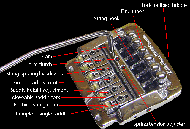

Tasarım meselesi. Mesela Kahler'de bu iş tek set screw ile yapılıyor. Saddle Height Adjustment olarak gösterilen yer bu amaçla kullanılıyor. Floyd rose ise malesef bu özelliğe sahip değil. Sadece entonasyon için ileri geri oynatılabilen bir saddle bulunmakta.

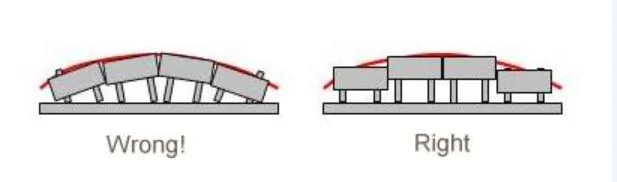

Bass resmi buldum kolayda .... senin google resmi soldaki gibi ve YANLIŞ. Benim anlatmak istediğim sağdaki gibi ve DOĞRU demek istiyorum. Ha soldaki gibi yaparsın bir şey olmaz çalarsın eyvallah ama yüksek ihtimal soldaki gibi olunca buzzing dediğimiz tel çıtlaması yapacaktır.
Saddeların üst yüzeylerinin, klavye radiusuna teğet olmasına gerek yok. Üst yüzeyler birbirine paralel olsa ve sadece yükseklikler farklı olsa da yeterli.

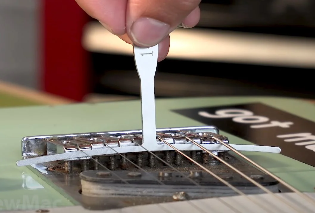

Durduk yerde oynama ... bu işin ideali yeni tel takınca saddle ayarlayıp (yükselteceksen telleri hafif gevşeterek) sonra akort edip gerekiyorsa yeniden ayarlayıp, son olarak da entonasyonu yapmak. Teller akortlu iken saddle yükseltmeye çalışırsan o incecik vidaları gereksiz zorlarsın. Ben iki üç sent akort düşürüp sonra yükseltiyorum zaten o sırada tuner'dan da ne kadar hareket ettiğimi görmüş oluyorum. Ya da resimdeki ölçme zımbırtısından varsa onunla ölçüp de yapabilirsin.
tel değiştireceğim zaten. Ama tavsiyeniz için teşekkür ederim, Yükseklik ayarını yaparken telleri çok germeden ayarlayacağım. Sağ olun.
O değilde, yurt içinde Yükseklik ayarı cetveli bulamadım iyimi :D Yurt dışından almakta çok zahmetli ufacık şey için bir sürü bekleyeceğim falan. Bilemedim
