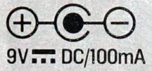

Adaptör çıkışları iki tip oluyor dc için. Center negative ve center positive. Adından da anlaşıldığı gibi soketin iç tarafının elektrik kutubundan bahsediliyor kabaca. Genellikle pille çalışan cihazlar merkez negatif oluyor. Pedallarda da bu kültür yerleşmiş durumda. Pedalı besleyen adaptörün merkez negatif olması lazım. Bunu anlamak için pedalın adaptör girişine bakabilirsin. Bu sembol hem adaptörde hem pedalda oluyor.
Adaptör çıkışları iki tip oluyor dc için. Center negative ve center positive. Adından da anlaşıldığı gibi soketin iç tarafının elektrik kutubundan bahsediliyor kabaca. Genellikle pille çalışan cihazlar merkez negatif oluyor. Pedallarda da bu kültür yerleşmiş durumda. Pedalı besleyen adaptörün merkez negatif olması lazım. Bunu anlamak için pedalın adaptör girişine bakabilirsin. Bu sembol hem adaptörde hem pedalda oluyor.147530 eklentisini görüntüle

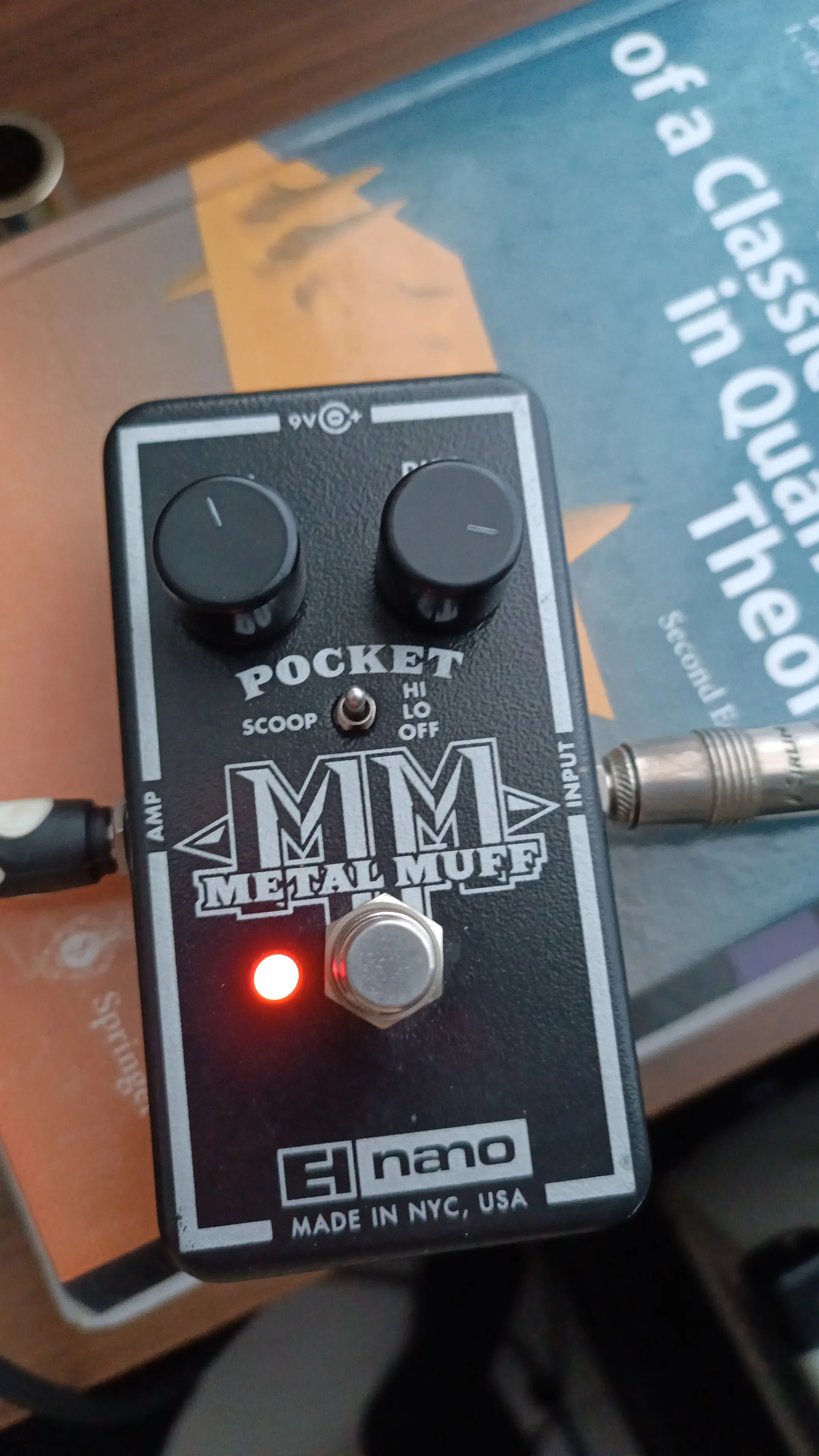

Anladığımı yazayım. Pedala bakıyorum ve bu sembol ne ise, aynı sembolü taşıyan 9V bir adaptör alıp kullanabiliyorum doğrumu ? Bu arada pedalın önünde ve altında bu sembole rastlamadım içersini açıp bakacağım.
Dostum pedalın üst kısmında sembol var, dikkatli bakarsan 🙂 Treble ve mid knoblarının ortasında, pedalın en üstünde.
Merkezi -, dışı + olan bir adaptör lazım.

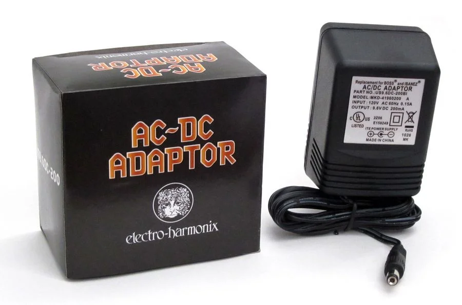

EDIT-1 : Ürünün kullanıcı kitabında şöyşe bir açıklama var " Electro-Harmonix'in isteğe bağlı 9V güç kaynağı US96DC-200BI'dır (Boss TM ve IbanezTM ile aynı) 9,6 volt / DC 200ma. " Yani bu boss veya ıbanez pedallar için olan bir adaptörü bu pedala bağlayabilirmiyim. Yoksa bu kitapçıkta belirtilen adaptör aynı zamanda boss ve ıbanez pedallardadamı kullanılabilir anlamı taşıyor.

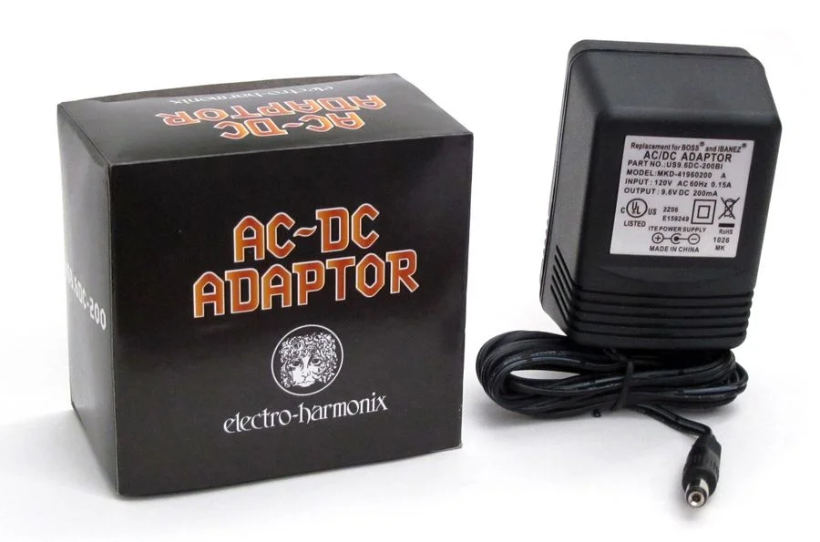

EDIT-2 : Ürünün resmini buldum ama satışı yok.147524 eklentisini görüntüle
add+ diye Izmirli (yanilmiyorsam) bir pedal firmasi var, sitelerini incelersen istege gore adaptor yapiyorlar. Yani bu da bir alternatif.

Metal muff'ın soketinin içi eksi dışı artı
Senin bu aletin de soketinin içi eksi dışı artı.

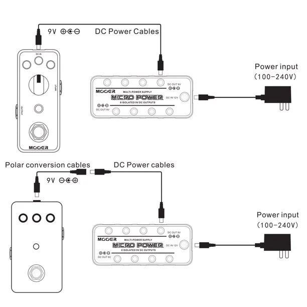

Dolayısıyla, kutudan hiç kablo çıkmıyorsa düz polariteli (artıyı eksiyi terslemeyen) bir kablo bulup bir ucunu pedala diğerini Mooer'a takacaksın.
Olur da ileride ters polariteli (içi artı dışı eksi) bir pedalın olursa sağdaki görselde olduğu gibi kutup dönüştürücü kablo alman gerek.

Tamam şimdi doğrumu anlamışım teyit edeyim.
Diyelim ki ürünü aldım kutuyu açtım. Kutunun içerisinde herhangi bir kablo mevcut ise o kablo ile doğrudan pedala ve adaptöre bağlayarak kullanabiliyorum.
Anladığım kadarı ile bu görselden yola çıkarsam benim pedalı bu alete üstteki şekilde gösterilen gibi bağlayacağım eğer kablo varsa kutuda. Teşekkür ederim.
Evet metal muff için üstteki gibi bağlayacaksın.
Diğer pedallar için, olur da farklı bir polarizasyona sahip bir şey denk gelirse (içinin artı dışının eksi olması durumu) alttaki gibi ek çevirici kullanman lazım.

az önce uzun bi süredir, yanlış polarite adaptör kullandığımı fark ettim. normalde prosesör kullanıyorum, ekstradan pocket metal muff bağlıyorum.
bugün bir tane Mooer micro preamp satın aldım (metal muff için kullandığım adaptörü kullandım, uzunca bir süre de çaldım). ancak pedal baya ısındı, yabancı forumlara baktığımda küçük falan olduğundan karşılaşılan bi durum olduğu yazıyordu. ama yine de işkillendim ve adaptörü kontrol edince yanlış polarite olduğunu fark ettim.

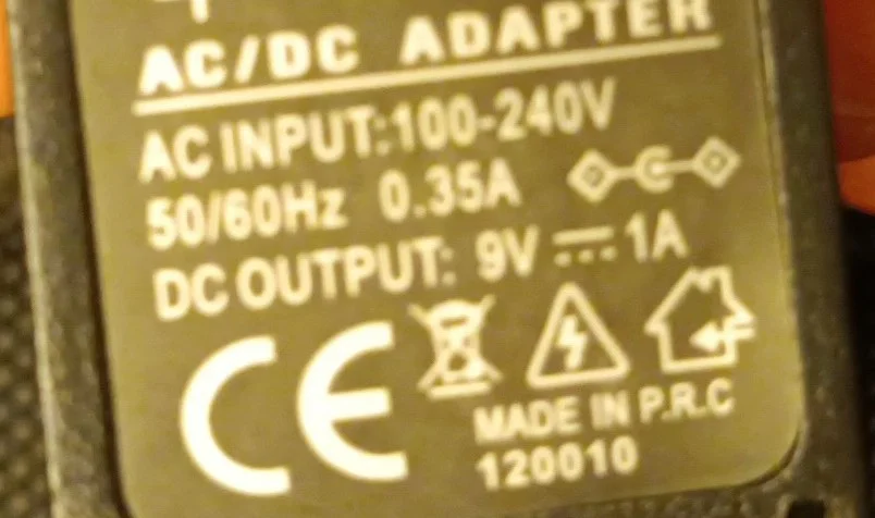

adaptörün üzreninde ki sembol eksiden artıya gidiyor ( - c +) bu pozitif polarite olduğunu göstermiyor mu? eğer adaptörün polaritesi doğruysa, bir pedalın ısınması normal mi?
Bir adaptörün, bir de ters çalıştırdığınızı söylediğiniz bir pedalın polarite şemasının resimlerini atar mısınız? Geçen başka bir konuda da uyarı yapmıştım, önemli olan + - sıralaması değil, o ters yazılabiliyor. Merkez sembolüne ne yazıldığı önemli. Ters polarite ile çalışmaması lazım. Ya ters akım koruması vardır çalışmaz ya da %99.9 ihtimal bir bileşeni zarar görür. Polariteleri yanlış yorumluyor olabilirsiniz.

fotoğrafı tam odaklayamadım adaptörde ancak sol tarafta kalan "-" ( ortadaki işarette diğerini saran) , sağdakiyse"+" (ortadaki işarette içeri giren) bu merkez pozitif anlamına gelmiyor mu? pedaldaysa "-" direkt içerde olduğundan merkez negatif demek değil mi? .
bileşenin zarar görme olayı kısa sürede mi gerçekleşiyor yoksa uzun vadede mi çoğu forumda ya dediğiniz gibi çalıştırmayacağı ya da devrelerin kısa sürede zarar göreceği yazıyor. ancak dediğim gibi uzun süredir kullanmaktayım, bu durumu fark etmem de dün mooer micro preampin ısınması oldu.
