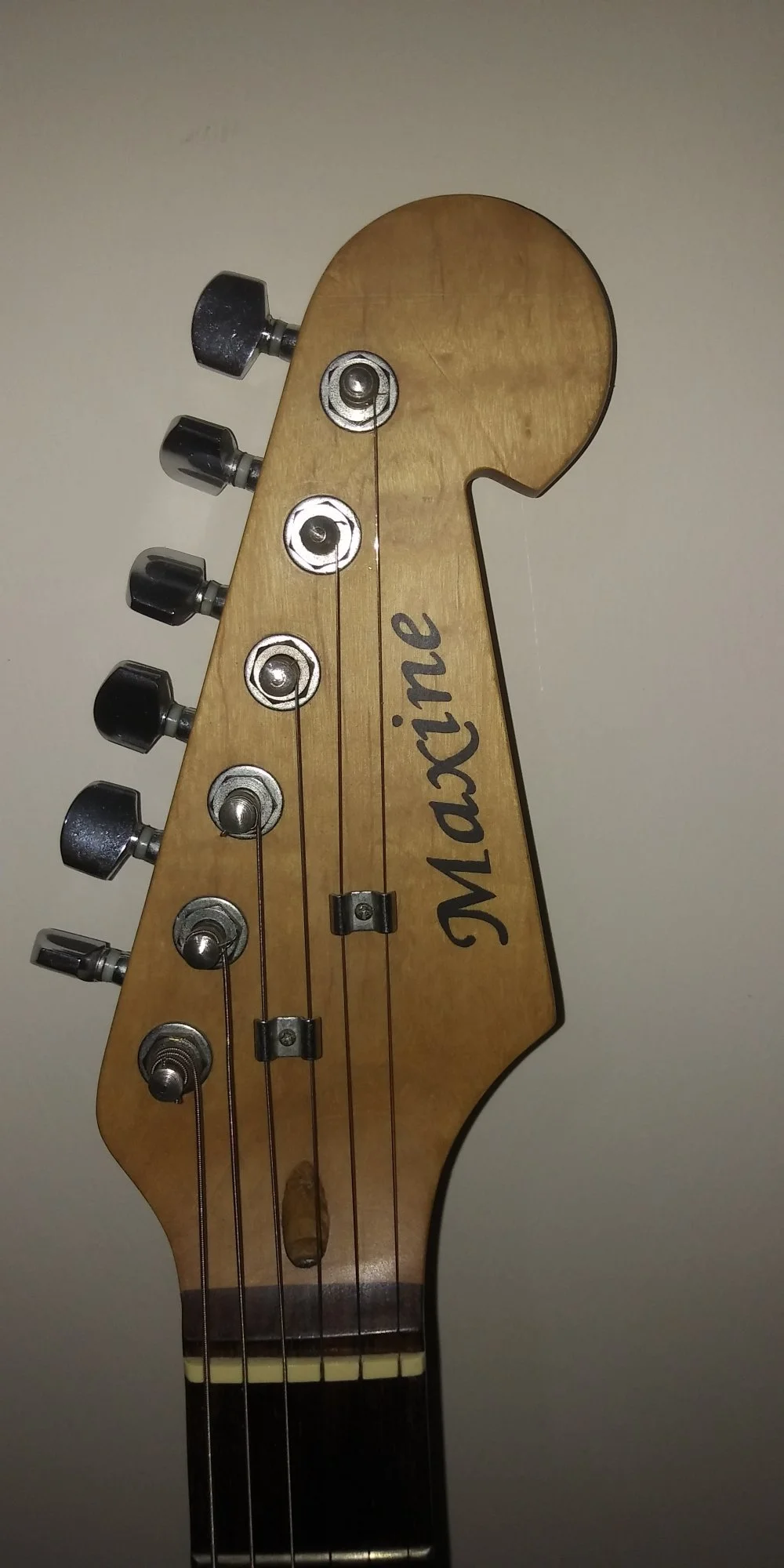

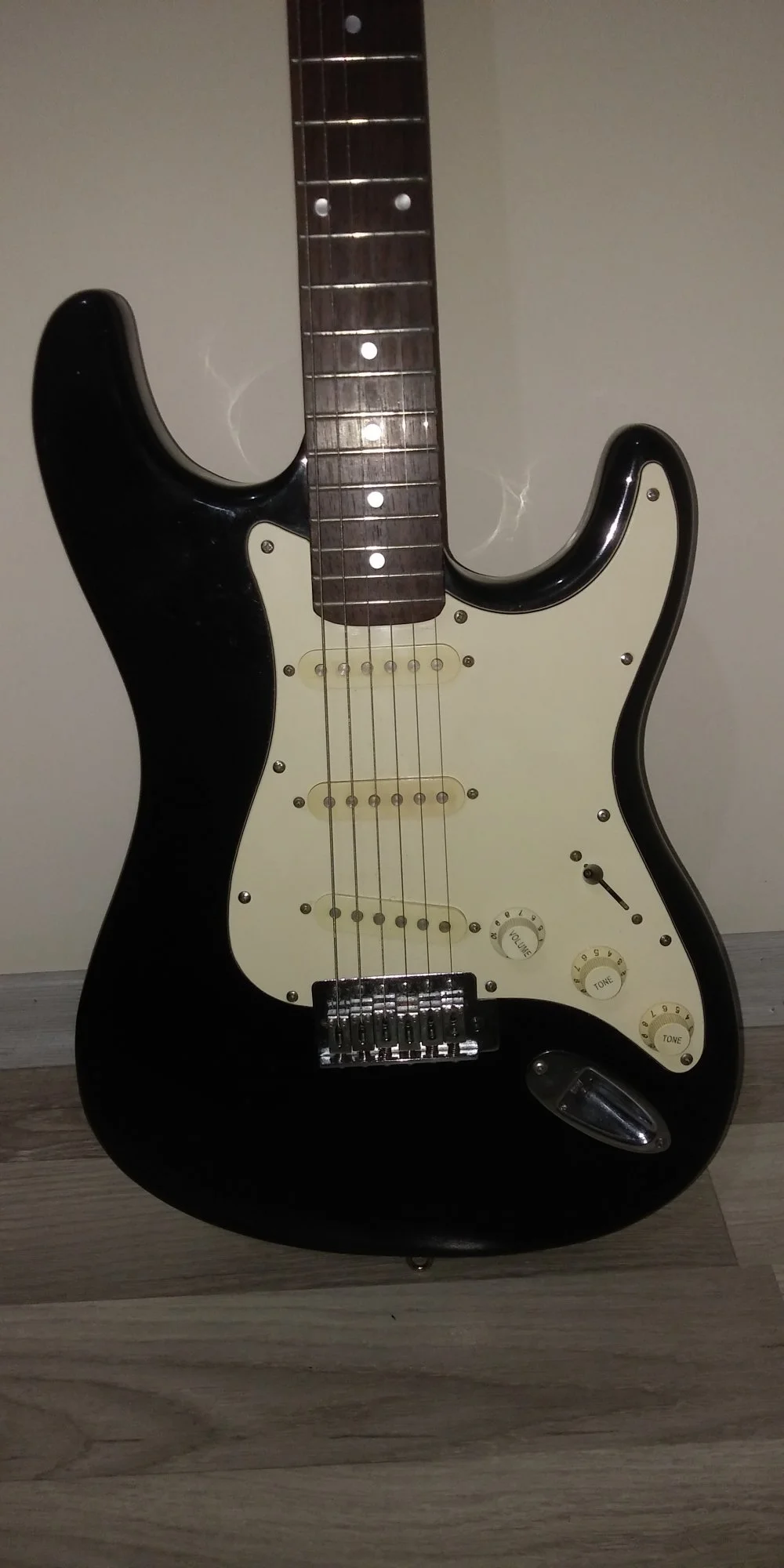

Merhaba arkadaşlar. istanbul Tuzla bit pazarından 400 tl ye gitar aldım. Hiç bir sorun yok çalışıyor. Sadece 14 15 16. perdelerde tel cızlama yapıyor . Kadıköy bölgesinde tamir ve bakım yapacak iyi biryer önerebilirmisiniz. arızalı gitarı komple bozup elimize vermesin .. bide single manyetik yerine 2 tane humbucker manyetik taktırmak. istiyorum .. hangi model ve marka humbucker manyetik uygun olabilir ???

Forum ve internetten edindiklerime istinaden ve takip ettiğim grupların gitaristlerinden de edindiklerime göre EMG 81/85 manyetikler sanırım istediğiniz tarz için tam size göre.
Yani amon diyorsun ki 400 liralık gitara 1400 liralık manyetik takılsın. Bence pek mantık değil. Hiç ellemeyin o gitara, bakımını yaptırın ucuza, sıkılıncaya kadar çalın. Oldukça uygun fiyatlı ekonomik bir gitar, çok beklentiye girmeden kullanmak en iyisi.
Şu suntaya EMG takmak için kasa delinecek, o bile dert, gofret gibi ikiye bölünür valla gitar 🙂
Evrensel bir kural .... bir sistem en zayıf halkası kadar güçlüdür. EMG, iyemci'liğini yapabilmek için o rezonansı, sustain'i de verebilecek ağaç ister.

Kadıköy için Volkan Özdemir'i öneririm. Gitarın genel haliyle de ilgili bilgi alabilirsin ayrıca. Rutin bakımla cızlamalar halledilir büyük ihtimalle, rutin bakımın haricinde belki bir +100 daha çıkabilir ekstradan.
Ama ben de arkadaşlara katılıyorum, single'ları humbuckerlarla değişmek, o yuvaları hazır hale getirmek, işçiliği, manyetiklerin parası bu derece bir modifikasyona değer mi çok iyi düşünmek lazım. Astarı yüzünden pahalıya gelebilir ve bu gitarla da sonuç garanti değil.
En güzeli luthiere götürüp , sap entanasyon vb ve buzzing sorunlarını çözdürüp, yeni tellerle bu haliyle kullanmak. Bir tane single gitarın olmuş olur kenarda.

merhaba abim.. kardeşim... ben kafaya koydum ucuz yollu bir hambucker manyetik taktırmak istiyorum. ben sadece kendi kedime odamda gitar çalıyorum . çalıp eyleniyorum. sahneye konsere çıkmıyorum. sadece gitarımdan ses çıksın yeter. fazla iyide çalamıyorum. metallica guns roses çalmaya çalışıyorum. linkteki manyetik işimi görürmü acaba .. sap ve köprü manyetik olarak ??
bit pazarından aldığın göz önünde bulundurulunca 400 lira bence fazla. Bu gitara yatırım yapmaya da gelmez, aç videoları kendin izleyerek temizliğini ayarını yap telini değiştir. Manynetik falan takmanı önermem.
Eğer pickguardı çıkardığınızda ağaç humbucker alabilecek şekilde oyulmamışsa bu tip manyetiklere bakmayın boşuna. Single sized humbucker diye geçen modeller var. Onlar bir nebze mantıklı olabilir. Örnek olarak şunu atıyorum, siz ucuzunu bulursunuz. Ama madem böyle bir niyetiniz vardı, hh tipi bir gitar alsaymışsınız keşke.
